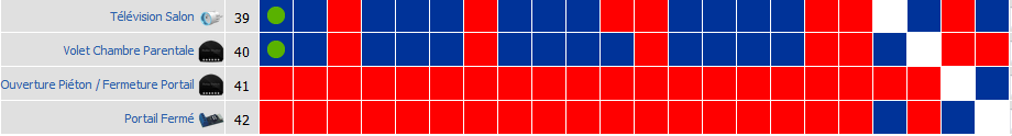

J'ai installé en début d'année la domotisation de mon portail coulissant (FGS222) avec possibilité de retour d'info (ouvert/fermé) (Universal sensor FGBS321).
Tout fonctionnait à merveille.
Mais depuis peu, plus aucun contact avec les deux. Je pense que le simple fait que la haie s'est étoffée empêche la connexion.
Que me conseillez vous en terme de répéteur ?
J'ai la possibilité d'avoir une prise dans la maison en direction du portail ou je pourrais mettre une prise zwave avec repeteur (quelles sont les meilleurs) ?
Ou j'ai un boitier étanche à l’extérieur qui me servait pour un point d'éclairage qui n'a jamais été monter dans lequel je pourrait placer un repeteur (mais il faudrait qu'il soit assez petit).
Des idées ? 8-)

Messagepar Kitor » 25 Juin 2019 14:34
@xeos, disons que tout à fonctionné parfaitement pendant plusieurs mois jusqu'en fin juin. Donc je ne pense pas que les modules sont le problème.
@thrymartin Non le réseau n'est plus correct, plus de connexion avec les deux modules ( 41 et 42 ), j'ai bien essayé l'optimisation mais sans succès.
Et pour les haies, j'ai des haies du coté de mon allée entre le portail et la maison et je pense à celles-ci.
Avant, ils étaient connectés ou sur le volet (40) , ou sur la prise télé (39) (les deux faisaient repeteur)
Ou alors, autre hypothèse, le fusible du portail s'est dysfoncté.
Etant à distance, pas évident de le savoir

Messagepar Kitor » 26 Juin 2019 06:49
@xeos, le No_operation me renvoi en timeout compte tenu que le périphérique n'est pas joignable.
@thrymartin, oui c'est ce que je fait faire (sur place) je vais voir s'il y a des soldes sur les périphériques :D . Je préfère Fibaro, à voir si j'en trouve

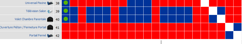

Messagepar Kitor » 27 Juin 2019 07:08
@eedomusbox, merci à toi, tu a des bons résultats avec ? (j'imagine).
Après je préférerais un répéteur genre Wall Plug de fibaro afin de ne pas perdre ma prise.
Mes deux modules ne sont pas sur piles mais sur secteur.
Il est peut être possible que le fusible de mon portail soit disjoncté. Cela est déjà arrivé par le passé mais j'avais trop d’appareils sur le même et sans doute une petite fuite de terre, depuis j'ai un seul pour le portail et il fonctionnait impeccable. Étant à distance, ce n'est pas évident de diagnostiquer mais je vais quand même investir dans un répéteur (au cas où).
Edit
Bon, je pense que la disjonction est à exclure car à la dernière optimisation, j'ai retrouvé un contact entre mon universal (42) (Info portail ouvert ou fermé) et un wall plug (39) dans mon salon.
Du moins, déjà la liaison entre les deux.

Messagepar RAR69 » 27 Juin 2019 08:24
Bonjour Kitor,
Attention, on ne rallonge pas impunément son antenne comme on le souhaite. Celle-ci est calée sur une longueur d'onde.
Donc : que 868MHz ça fait une longueur d'onde de 34,6 cm. Et donc qu'on peut faire une antenne de 17,3 cm pour une demi-onde, ou 8,65 cm pour un quart d'onde.
Tu mesureras la longueur de ton antenne et tu verras quelle est proche de 8,65 cm.
Le mieux c'est de mettre une prise Z-Wave au plus proche car elle servira de relais...
