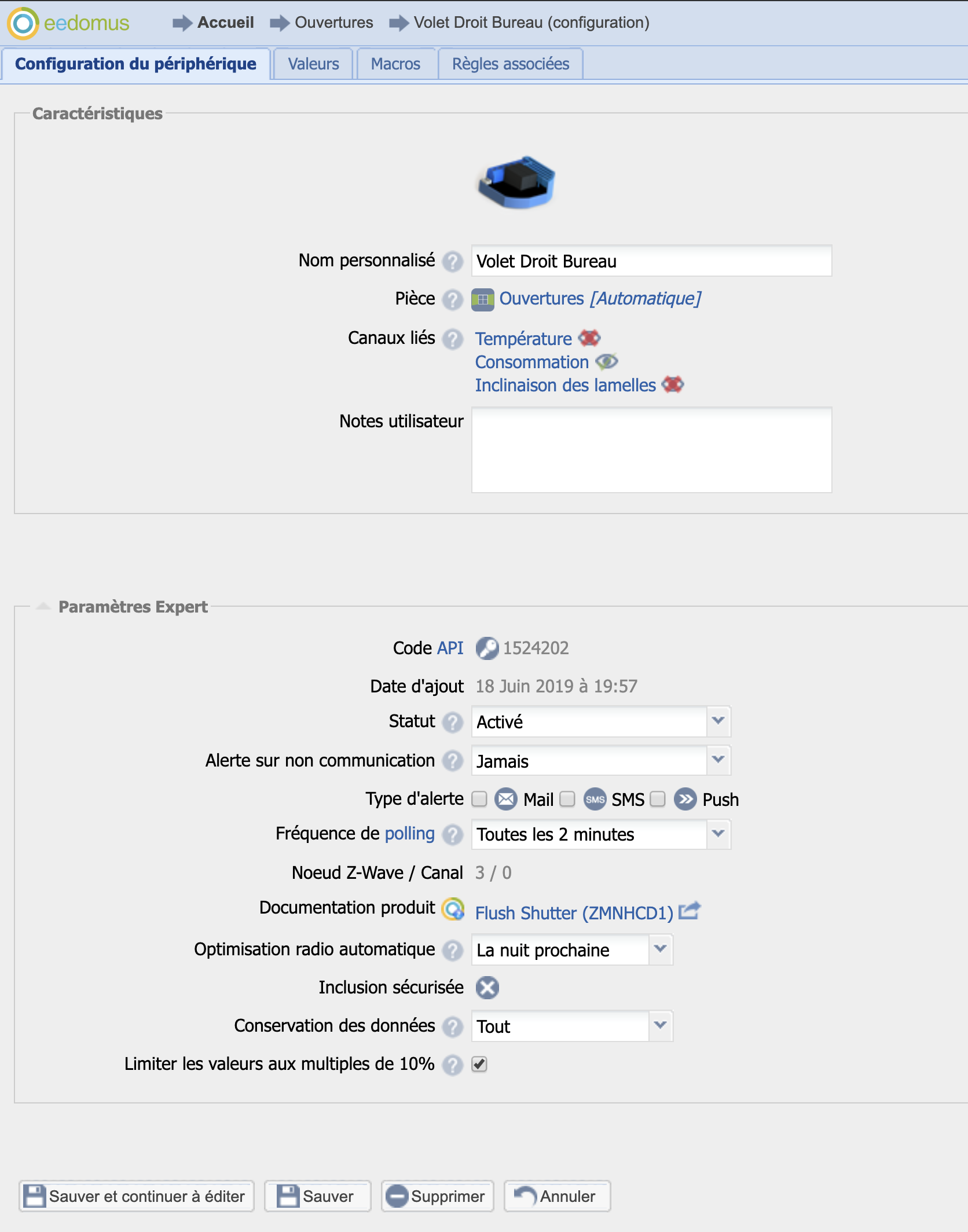

J'ai reçu ma eedomus aujourd'hui ainsi qu'un module Qubino ZMNHCD1 (pour la commande d'un volet roulant électrique). Le câblage à été simple, lorsque je clique sur Ouvert ou fermé le volet monte ou descend... cool !!! par contre l'ouverture à 50% ça ne marche pas. En fouillant un peu, je lis ça et là qu'il faut "calibrer" le module, on parle aussi de paramètre 78 à modifier.... OK mais comment ?
Je suis aller dans l'interface d'eedomus, j'ai cherché partout... et rien. Voici une image des paramètre de mon module. Je viens d'y passer plusieurs heures, mais je tourne en rond. Quelqu'un peut-il me mettre sur la piste ? Merci pour votre coup de main.

Messagepar smog » 18 Juin 2019 21:09
Bonsoir
tu fais "configuration".
puis "mon compte".
et tu "active le mode expert".
ensuite tu auras un nouvel onglet pour chaque module installé intitulé " paramétrage zwave"
et tu pourras modifier ton paramètre 78 pour calibrer ton volet.

Messagepar abattez » 18 Juin 2019 21:40
Merci pour ta réponse !!! eh bien... j'avais l'temps de chercher, je l'ai vu nulle-part qu'il fallait activer ce mode. Merci encore ;)
