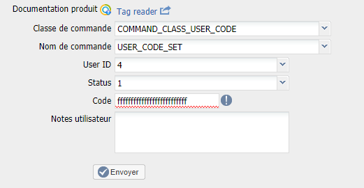

nouvel utilisateur je rencontre une difficulté dans l'utilisation du lecteur RFID. J'ai suivi la documentation, si j'arrive à le faire fonctionner avec un code type 1234, je n'arrive pas à programmer eedomus pour qu'il accepte le N° du tag, la zone code me reclamant un code de 4 chiffres.
[img]
[/img]
je cherche mais je ne comprends pas...

Messagepar freeshare » 15 Juin 2019 15:59
technoman63 a écrit:et en lisant la doc ?
https://doc.eedomus.com/view/Utilisatio ... ec_eedomus
le problème est bien en rapport avec la doc, car je vois que je peux "enregistrer" un tag à l'aide de la zone code, mais cette zone code me demande que 4 caractères... et je tourne en rond.
a moins que j'ai raté quelque chose...

Messagepar technoman63 » 15 Juin 2019 16:08
Je viens de lire a nouveau la doc et de faire un test de mon coté tout fonctionne correctement ça bloque a quel moment ?

Messagepar rover820i » 15 Juin 2019 16:10
Contacte la team (en ouvrant un ticket) afin qu'ils contrôlent. Une mise à jour du module a peut-être fait sauter le paramétrage de ces valeurs et l'a bloqué à 4 chiffres.
Re: Zipato Reader Tag
Messagepar technoman63 » 15 Juin 2019 16:10
Pour faire simple passe une première fois ton badge pour avoir "l'ID" du badge ensuite tu vas dans code et tu le note tout en mettant un user en face: 1 ou 2 ou 3... et après tu envoies. Ensuite un coup de réveil du Zipato en le décrochant du support et ça doit le faire

Messagepar freeshare » 15 Juin 2019 16:10
technoman63 a écrit:Je viens de lire a nouveau la doc et de faire un test de mon coté tout fonctionne correctement ça bloque a quel moment ?
merci de tenter de m'aider ;)
regarde mon premier post, j'ai fait une copié ecran ou je bloque.

Messagepar technoman63 » 15 Juin 2019 16:13
Autant pour moi effectivement il y a un pépin
