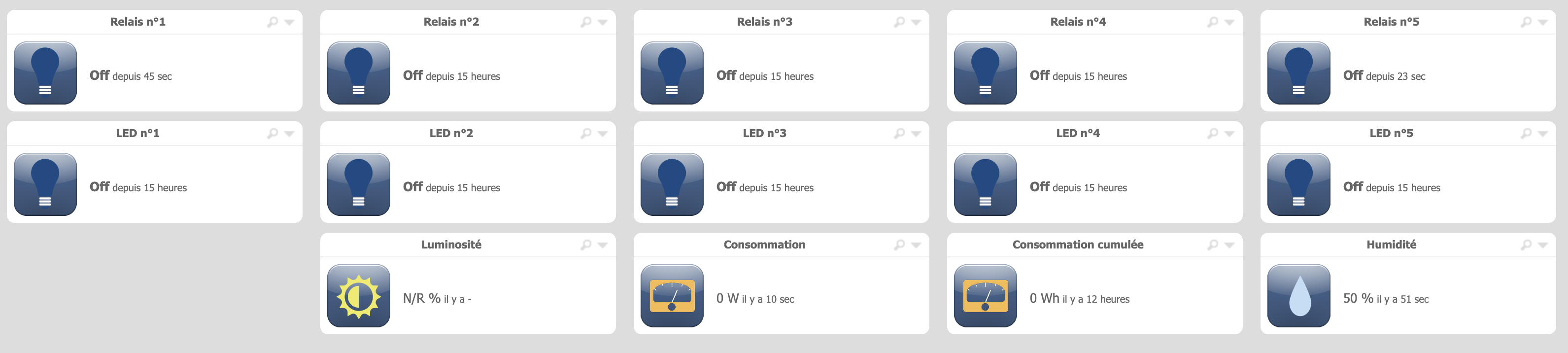

Bonjour je viens de me procurer l'interrupteur z-wave HELTUN HE-ZW-SW-5A-1
https://www.domadoo.fr/fr/peripheriques/4560-heltun-interrupteur-5-canaux-5a-z-wave-heltun-switcher-noir.html
J'ai comme l'impression qu'il n'est pas reconnu à 100 % par la box.
Lors de l'inclusion Il y a bien la création des états des différentes fonctions mais le capteur de luminosité ne fonctionne pas et lors d'une action physique sur les boutons 2 à 5 Il y a une remontée d'informations uniquement sur le bouton 1 (Ce qui peut être un peu gênant pour la création des règles)
J'ai tout essayé, exclusion puis réinitialisation de l'interrupteur, inclusion en mode sécurisé ou non, toujours le même résultat...
Avez-vous le même souci ?

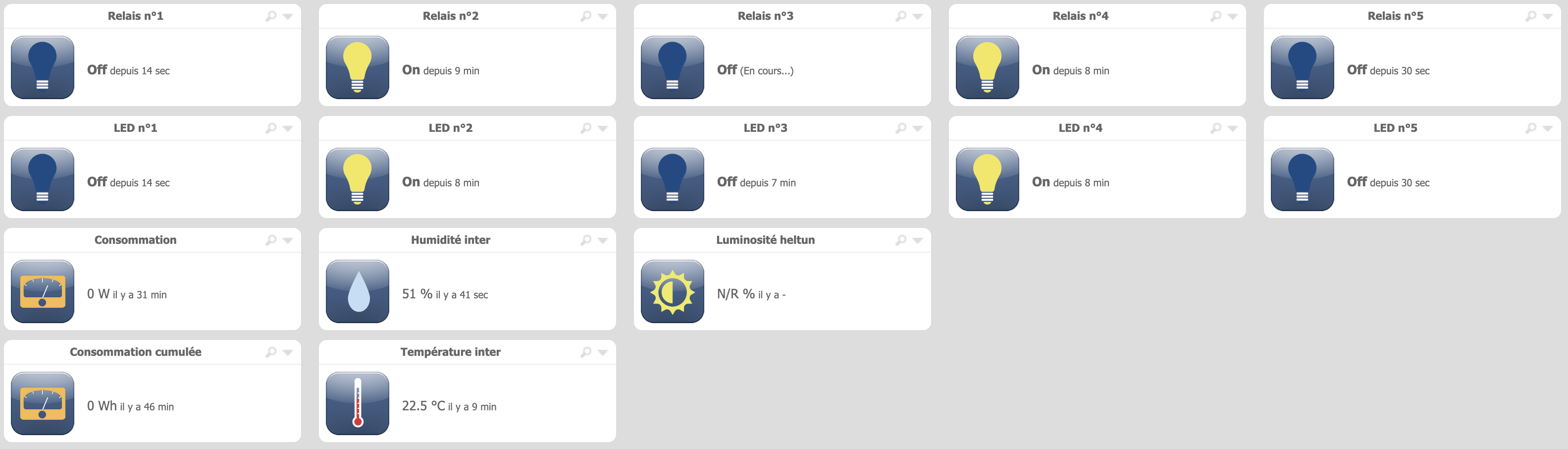

Messagepar max83 » 10 Juin 2019 07:36
thrymartin a écrit:moi aussi ça m’intéresse,
sauf que ces petites galères me refroidissent un peu...
bon, après ta découverte du paramètre 41, ne reste que le problème de la remontée de luminosité apparemment,
mais peux tu en profiter aussi, avec la question de Ferritales aussi nous en dire plus ?
- la température (qui n'est pas dans ta copie écran) fonctionne ?
- il ya moyen de faire du variateur ? (appui long ou bien ?)
- tout passe par la box ou il ya un contrôle direct des modules ?
- et puisque si capteur de luminosité il ya... enfin quand tu auras trouvé le moyen de le faire fonctionner, ça permettrait d'adapter la luminosité automatiquement, on attend impatiemment la solution.
- Oui la température fonctionne très bien
- Non à ma connaissance n'est pas possible de faire variateur Il y a bien les options de 10 à 100 % mais quand ils sont sélectionnés l'information passe à ON
- Et pour le moment le capteur de luminosité ne remonte toujours pas l'information c'est peut-être un dysfonctionnement de mon interrupteur, mais oui c'est possible avec une règle.

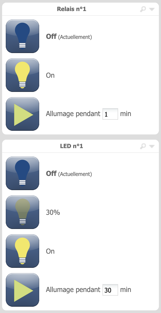

Messagepar max83 » 10 Juin 2019 07:40
Ferritales a écrit:Je vais très probablement le commander ce module.
Peux tu SVP mettre une capture d écran des options derrières les périphériques des 5 leds?
F.
Bonjour, la notice est disponible ici
https://doc.eedomus.com/files/2-Manual_v1.0_Switcher.pdf
Sinon je ne comprends pas très bien quelles options désires-tu ?
Cordialement.
