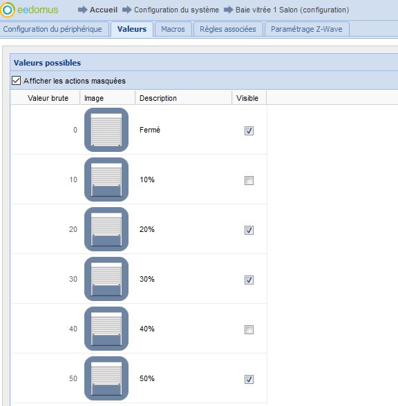

J'ai installé des modules FGR-223 sur mes 6 volets roulants.
Après calibration, je peux ouvrir à des valeurs intermédiaires. Ne pas oublier d'afficher les valeurs intermédiaires désirées dans la configuration du module.

Pour procéder au calibrage sur un fgr-223, j'ai réglé le paramètre 151 à 1 Volet roulant (avec positionnement), puis j'ai basculé le paramètre 150 à 2 Lancer la calibration du volet (paramètre en écriture). Mes volets ont fait 2 aller-retour et se sont calibrés tout seuls.
Le tuto de france domotique est bien fait : https://france-domotique.fr/parametrer- ... e-eedomus/
Sur la configuration du module, il faut aller sur le 2ème onglet "valeurs", cocher "afficher les actions masquées" et cocher les valeurs que l'on souhaite voir s'afficher dans l'appli.

J'ai procédé comme il est indiqué pour mon module fgr 223 et je peux à présent ouvrir mon volet partiellement si je le désire.
