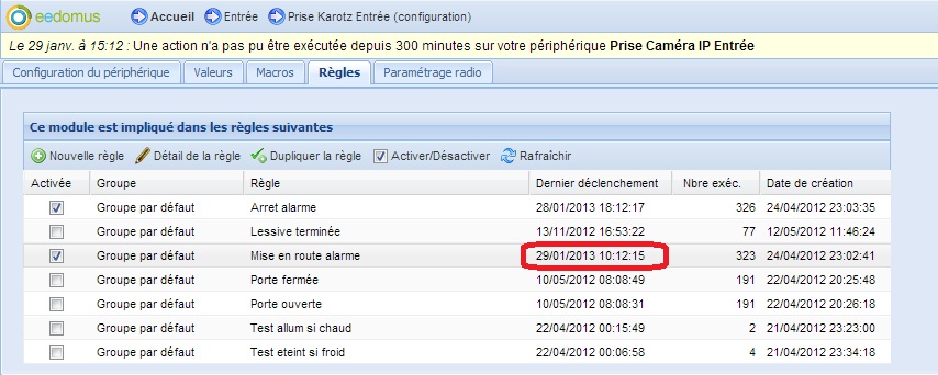

Messagepar clio_Td » 29 Jan 2013 15:17
Ma prise Karotz vient de s'allumer toute seule.
Elle indique la règle "Mise en route alarme"
Hors cette règle a été exécutée pour la dernière fois ce matin à 10h12 et le ON est à 14h34
Mais le pb est que cette prise n'est pas branchée actuellement :(
Elle ne peut pas avoir pris la valeur ON ou OFF.

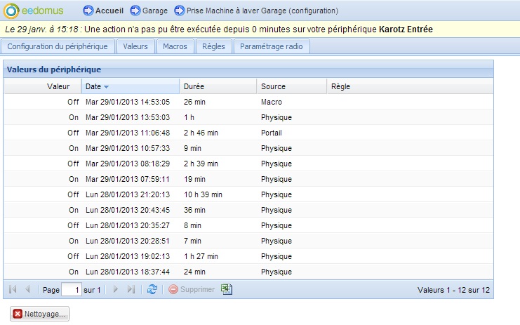

Messagepar clio_Td » 29 Jan 2013 15:23
Idem pour ma prise dans le garage.
Elle indique un allumage physique alors qu'il n'y a personne chez moi depuis 9h ce matin (l'allumage à 8h18 est correct, j'ai bien allumé cette prise 20 mins ce matin).
