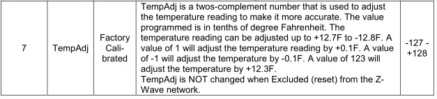

depuis que j'ai passé mon Ezmotion sous alim, il est pleinement fonctionnel, reste encore un petit soucis avec la température qu'il remonte, en effet, dans la même pièce à coté d'un ST815, il y a un écart de 4°C. Après quelques recherches je suis tombé sur un update de la notice qui intègre un nouveau paramètre, le paramètre 7 (TempAdj), celui-ci permet de calibrer la température du EZ.
voici un petit tuto pour agir sur ce paramètre et ajuster la température de votre Ez pour qu'elle soit enfin exploitable!

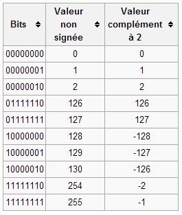

3 - Le TempAdj du Ez se configure via l’opération mathématique "complément a deux"
le principe est très bien expliqué sur wikipedia
Pour faire simple, sur l’échelle 0 à 255, 0 à 127 correspondent à des valeurs positives et 128 à 255 correspondent a des valeurs négatives (255=-1 et 128=-128).
complement a 2.jpg (27.13 Kio) Consulté 12848 fois
Une valeur de 255 dans eedomus correspond a -1 soit -0,1°F.

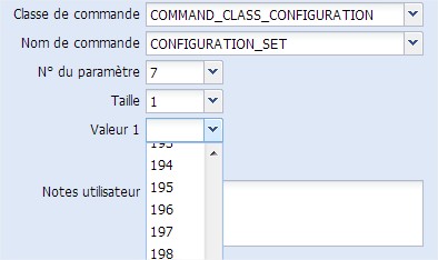

ce qui correspond à -60 (-6.0°F) dans la table de complément, soit le paramètre 196 dans eedomus.
Si vous ne vous êtes pas endormis : ) Vous savez a présent comment calibrer votre Ezmotion : )

tu dois appliquer la valeur 205 au paramétré 7 (soit -50), cela correspond à -5.0°F
c'est très tordu comme système, j'avoue :)
