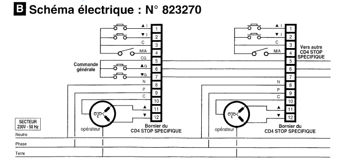

Je souhaite intégrer le pilotage de mon store banne dans l'Eedomus. Actuellement, pour piloter le store, il s'agit d'un ancien boitier relais Somfy (CD4) et d'une commande Simu.
Les moteurs sont alimentés en 3 fils + terre. Je souhaite donc mettre un Roller Shutter 2 pour le piloter. Je pense que cela ne doit pas poser de problème. Je pourrai ainsi faire un calibrage et ensuite le piloter soit à partir de l'Eedomus (règles), soit une télécommande.
Qu'en pensez-vous ?
Sur le schéma joint, je dois bien pouvoir intercaler mon Roller entre ma carte relais et mon moteur...(bornes 10,11,12)
Merci pour vos avis et bon WE
Dominic

C'est bien ça, bornes 10 (neutre), borne 11 (montée sur O1) et borne 12 (descente sur O2)
Par contre pour éviter tout problème, je débrancherai les commandes de l'interrupteur sur le boitier Somfy pour les relier au FGR, car tu risques d'avoir un conflit montée/descente. I1 sur borne 1, I2 sur borne 2.
Avant tout, contrôle, en activant ton store en ouverture, qu'entre 1 et 3 (ou entre 2 et 3) tu aies bien 230V et que ça ne soit pas une commande par contact sec. Sinon ton boitier ne va pas apprécier :mrgreen: Mais il semble à la lecture du schéma qu'on soit bien sur une commande 230V.
Oui j'avais bien un peu pensé faire cela mais en même temps j'hésite car j'aimerai bien conserver un mode dégradé, cad pouvoir toujours piloter mon store via l'automatisme actuel dans le cas où ma boxe ou mon FGR tombent en panne. J'ai un principe : toujours pouvoir utiliser un mode dégradé en cas de panne de ma domotique :roll:
rover820i a écrit:Avant tout, contrôle, en activant ton store en ouverture, qu'entre 1 et 3 (ou entre 2 et 3) tu aies bien 230V et que ça ne soit pas une commande par contact sec. Sinon ton boitier ne va pas apprécier :mrgreen: Mais il semble à la lecture du schéma qu'on soit bien sur une commande 230V.
Oui je vais vérifier, je pense que oui également mais pas certain car ces contacts (cette commande) provient du boitier d'automatisme (voir schéma).
Merci pour ton aide
Dominic

Ah oui en effet c'est un bordel ton truc, mais c'est parce qu'il y a le détecteur de vent et d'ensoleillement.
Visiblement les boutons sont impulsionnels ; il faudra régler correctement le FGR (normalement il est préréglé sur du monostable donc RAS mais à vérifier). La double commande pourra être conservée sans problème du coup.

Messagepar Dominic » 23 Fév 2019 15:00
Oui je souhaite conserver le contrôle pour le vent et l'ensoleillement.
Je devrais donc pouvoir conserver le schéma actuel (bouton/commande manuelle) en 1, 2 et 3, quelque soit la tension, et ensuite intercaler mon FGR entre la sortie des relais du CD4 et mon moteur.
C'est bien ça ?

Messagepar rover820i » 24 Fév 2019 07:59
Ça doit pouvoir le faire. Juste faire gaffe à ne pas piloter le moteur en même temps que ton boîtier somfy prend le contrôle... Le moteur ne va pas apprécier.
Sauf à ne plus piloter directement le moteur depuis le boîtier somfy, mais depuis le fgr.
C'est à dire que les sorties 11 sur i1, 12 sur I2, en déconnectant les fils du moteur et en les branchant sur o1 et o2. Ainsi aucun risque de conflit.
Reste à vérifier la puissance requise par ton store. C'est assez bas sur ces modules.
