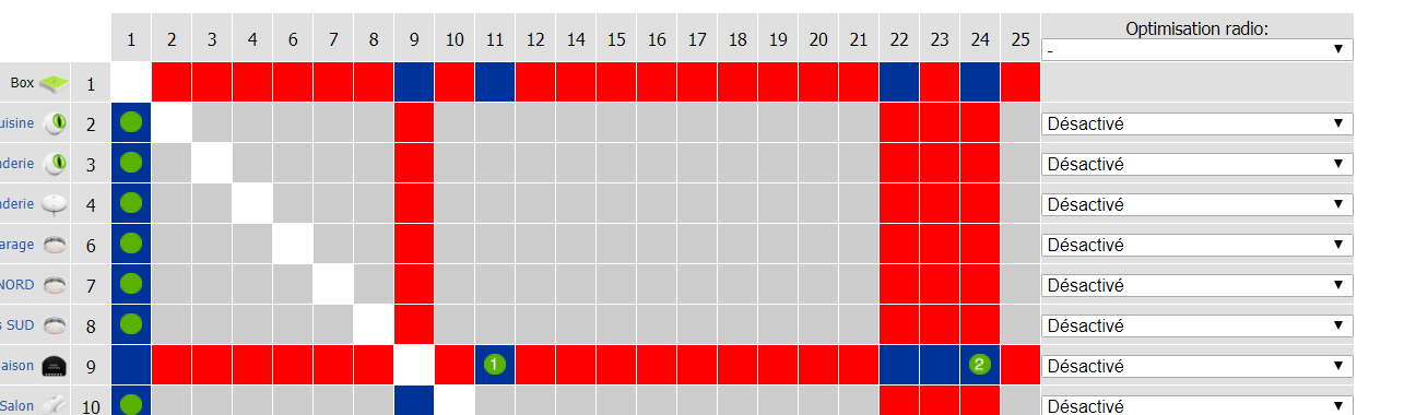

Messagepar RAR69 » 13 Fév 2019 09:57
Bonjour stef31,
Merci pour ta réponse, je comprends mieux pourquoi je ne comprenais pas ...
Matrice radio.PNG (48.81 Kio) Consulté 6799 fois
N'ayant pas de nœuds inconnus, c'est pourquoi je ne voyais pas les trois symboles... :D
Re: Supression Module
Messagepar stef31 » 13 Fév 2019 10:23
@Roland,
Tu as une matrice très clean. :)
