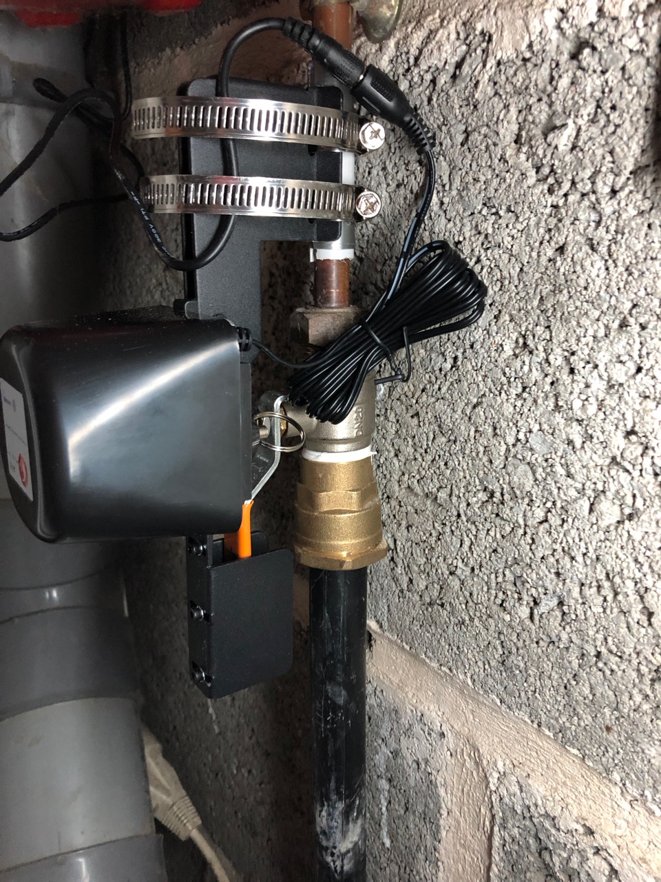

je redige ce sujet à titre d'information pour faire part de l'installation d'une protection de ma maison en cas de fuite d'eau.
J'ai commencé par remplacer mon vieux robinet général à vis par une vanne 1/4 de tour avec un manche droit.
Ensuite j'ai acheté l'électrovanne GR-SMARTHOME GR-105N chez Domotique Store. Je possède déjà par ailleurs 5 capteurs de fuite d'eau Fibaro FGFS101.

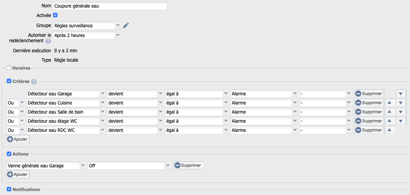

Voici la photo de l'électrovanne installée et juste avant, la règle pour fermer l'eau en cas de fuite. Après quelques tests, ça fonctionne de façon impeccable :
Règle fermeture vanne.png (111.55 Kio) Consulté 10081 fois

Je ne peux que te conseiller d'améliorer ta règle en coupant l'alimentation électrique des appareils électroménager consommateurs d'eau : lave-linge, lave-vaisselle, par exemple. Car s'ils fonctionnent alors que tu coupes l'alimentation en eau...

Tu as raison sur le principe mais j'ai plutôt fait cette règle en cas d'absence du domicile (vacances, week-end) et dans ce cas ces appareils ne sont pas en marche. Si je suis à la maison, je peux immédiatement aller les éteindre.
Néanmoins, je retiens ton idée mais pour la mettre en pratique, il me faudrait acquérir 2 prises connectées de plus... :(
