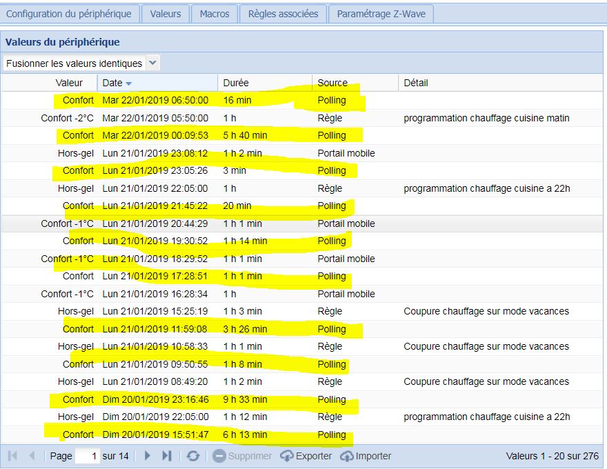

J'utilise un module fil pilote Qubino ZMNHJD1 pour piloter un chauffage à inertie céramique ( j'ai d'autre chauffage piloté avec des Qubino ZMNHJD1 qui sont de types /marques /models différents ou je n'ai pas le problème que je vais énoncé ).
J'ai fais une série de règles selon l'horaire pour couper / chauffer selon principalement l'heure ou la température extérieure ( ex règle assez simple : à 22H = mettre le chauffage en hors gel , à 5h50 = mettre le chauffage en mode confort si la saison est différente d'été et si température extérieur différente de X degrées).
Le probleme est que à 22H le chauffage se mets bien en "hors gel" comme prévu mais le " polling " 1 h apres le relance en mode "confort"... parfois je m'en rends compte je modifie a nouveau ... et a nouveau 1H apres le polling me le remets en confort.

Voici un historique d'activité sur ce module avec à chaque "POLLING" le passage en "confort " qui s'effectue:
probleme de Polling sur qubino fil pilote
probleme polling qubino fil pilote.JPG (145.67 Kio) Consulté 6937 fois
info complémentaire, le fréquence de polling est réglée toutes les heures sur ce module avec ce radiateur inertie.
Sur un autre radiateur ( de type différent / rayonnant / marque différente ) elle est réglée tous les 15 minutes et je n'ai pas ce probleme.
J’hésite en supprimer totalement la fréquence ou faire un test en mettant toutes les 15 minutes

Messagepar stef31 » 22 Jan 2019 08:00
Le polling sur ce type de module ne présente aucun intérêt si ce n'est d'apporter ce type d'ennui que tu cites. A ta place, je désactiverais tout les pollings sur ce type de module et plus généralement sur les modules Z-WAVE alimentés sauf si tu as besoin de remonter périodiquement une info comme la consommation électrique.

Messagepar misterden » 22 Jan 2019 23:24
stef31 a écrit:Bonjour,
Ok merci pour ton conseil, je suis en train de tester 1 polling quotidien pour voir si le problème est encore la avec cette fréquence.
