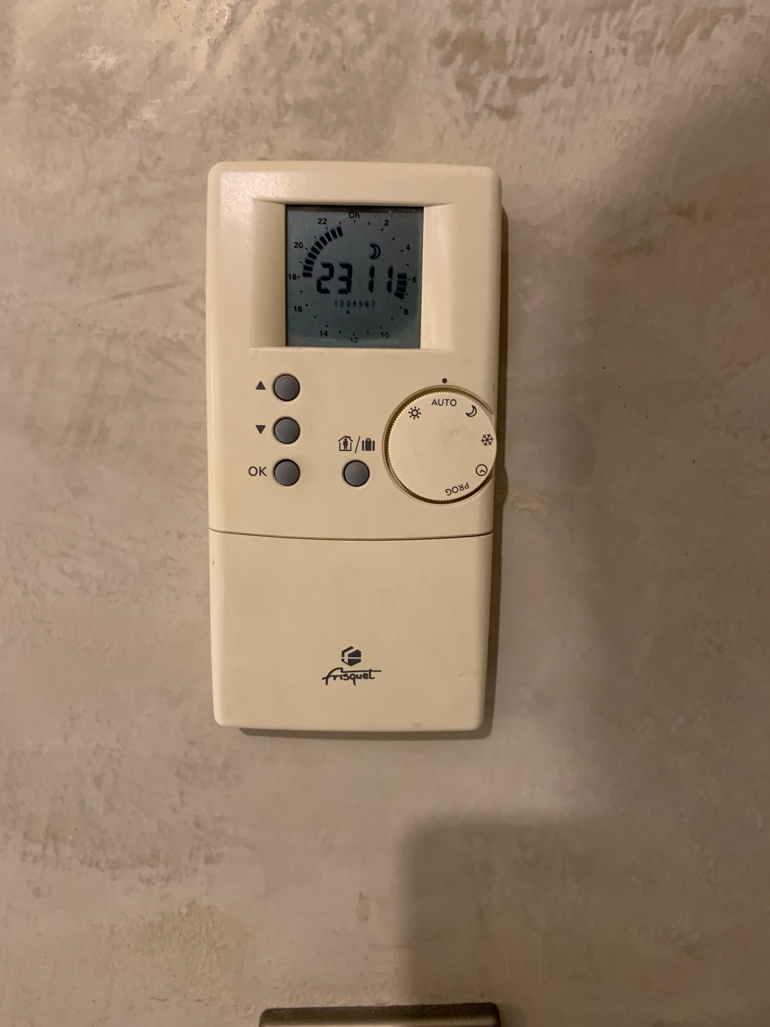

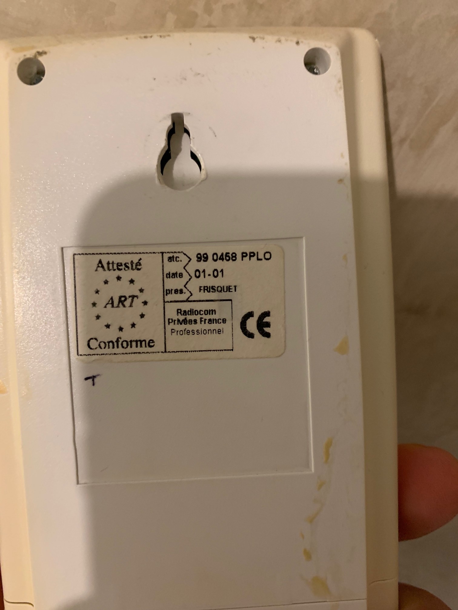

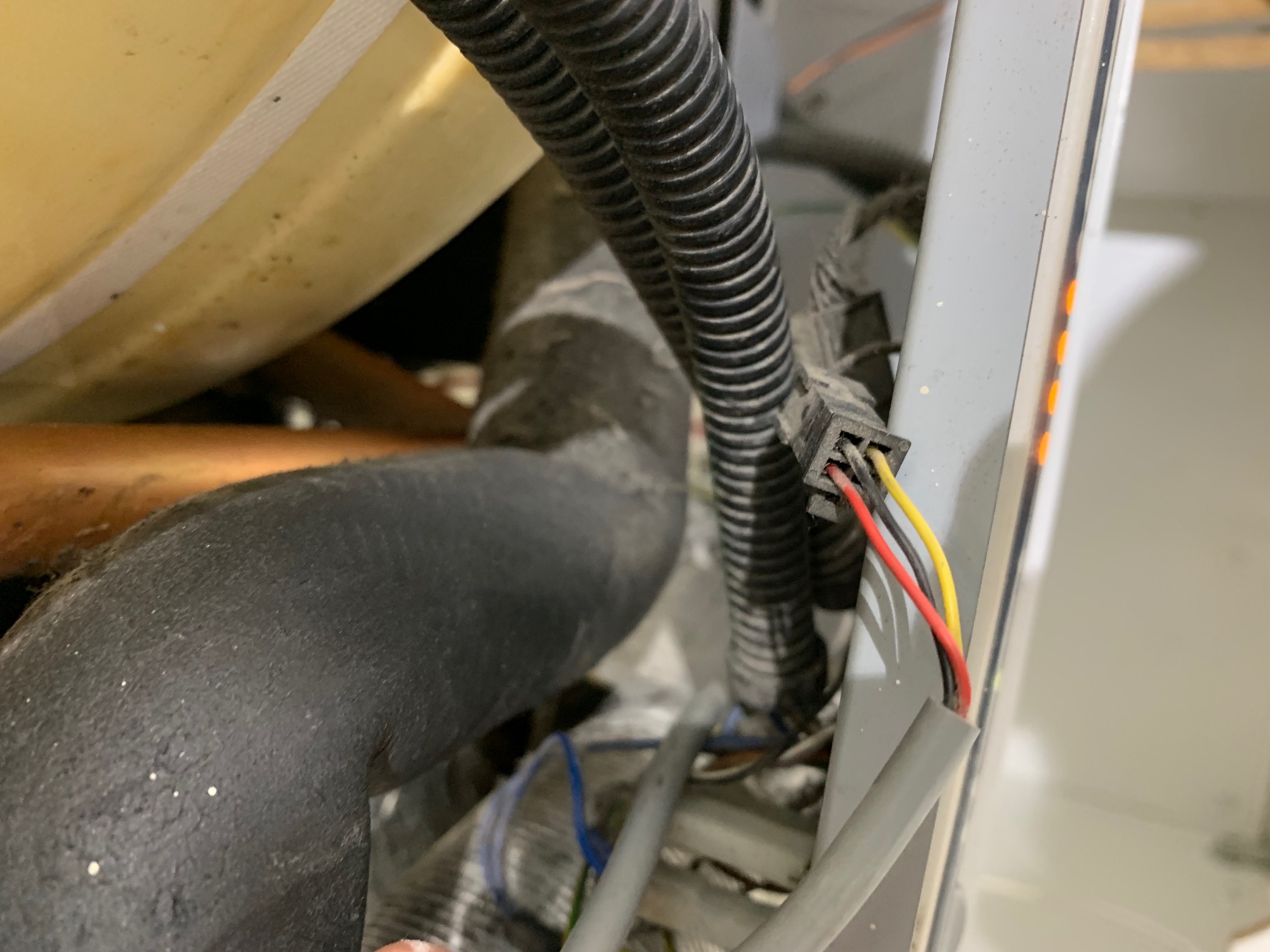

Attention , ce n'est pas aussi simple , ton thermostat actuel , est peut-être un thermostat de la marque de ta chaudière , il travaille surement dans ce cas avec un protocole propriétaire, ce qui veux dire que shunter deux fils ce n'est pas forcement la bonne solution , si tu veux des réponses précises , il faut nous donner des infos précises , photo du thermostat actuel , nombre de fils , référence du thermostat .
Pour te citer un exemple concret sur certaine chaudière , les thermostats son câblés en 3 fils :
Borne 1 alimentation -
Borne 2 Alimentation +
Borne 3 Information (Bus série sans fils)
Sur ce type de configuration , rien a faire avec un contact sec (Contact à fermeture) .
il y a même un risque élevé de destruction de la carte électronique de la chaudière !!!!!!

voici quelques photos de ma chaudière, de mon thermostat et des fils qui sortent de mon recepteur situé dans ma chaudière...

Après l’avoir installé je confirme que ça marche parfaitement.
A noter pour ceux qui aurait une chaudière Frisquet :
- Qu’il faut acheter en plus un adapteur 8broches pour brancher le relai
- qu’il faut attendre 20 min à l’installation pour que la chaudière se déclenche après la consigne du netnamo. Ce n’est pas instantané
