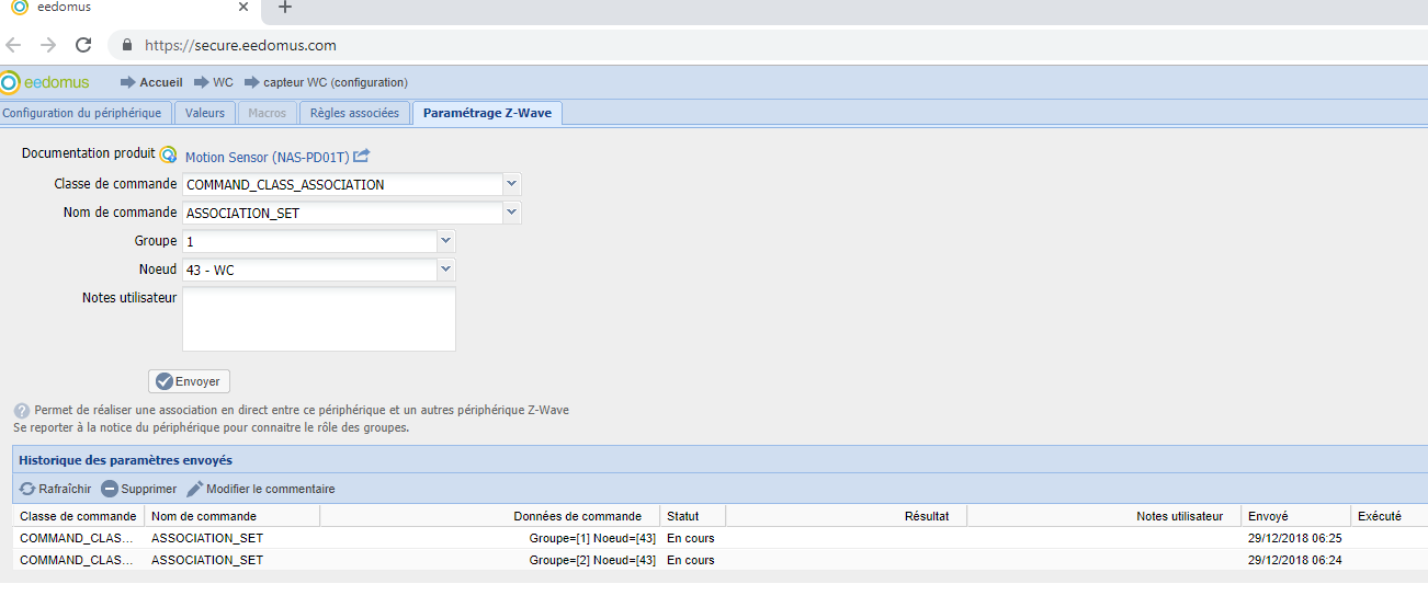

je souhaite faire une association directe entre mon capteur de mouvement neocoolcam (NAS-PD01T) et mon interrupteur neocoolcam (NEO-LS1),
j'ai suivi le tuto sur eedomus mais ca ne fonctionne pas,
voici ce que j'ai fais:
quelqu'un deja fais?

Tu as réveillé tes modules après la demande ?

Ton ordre est en cours sur ton interface c'est que ta demande n'est pas passé

desoles pour la reponse tardive,
effectivement le statu affiche :repondu
et le resultat affiche groupID=1 maxnodessupported=5
doit on faire une scene en parrallele pour que cela fonctionne?
car en l'etat ce ne fonctionne pas.
