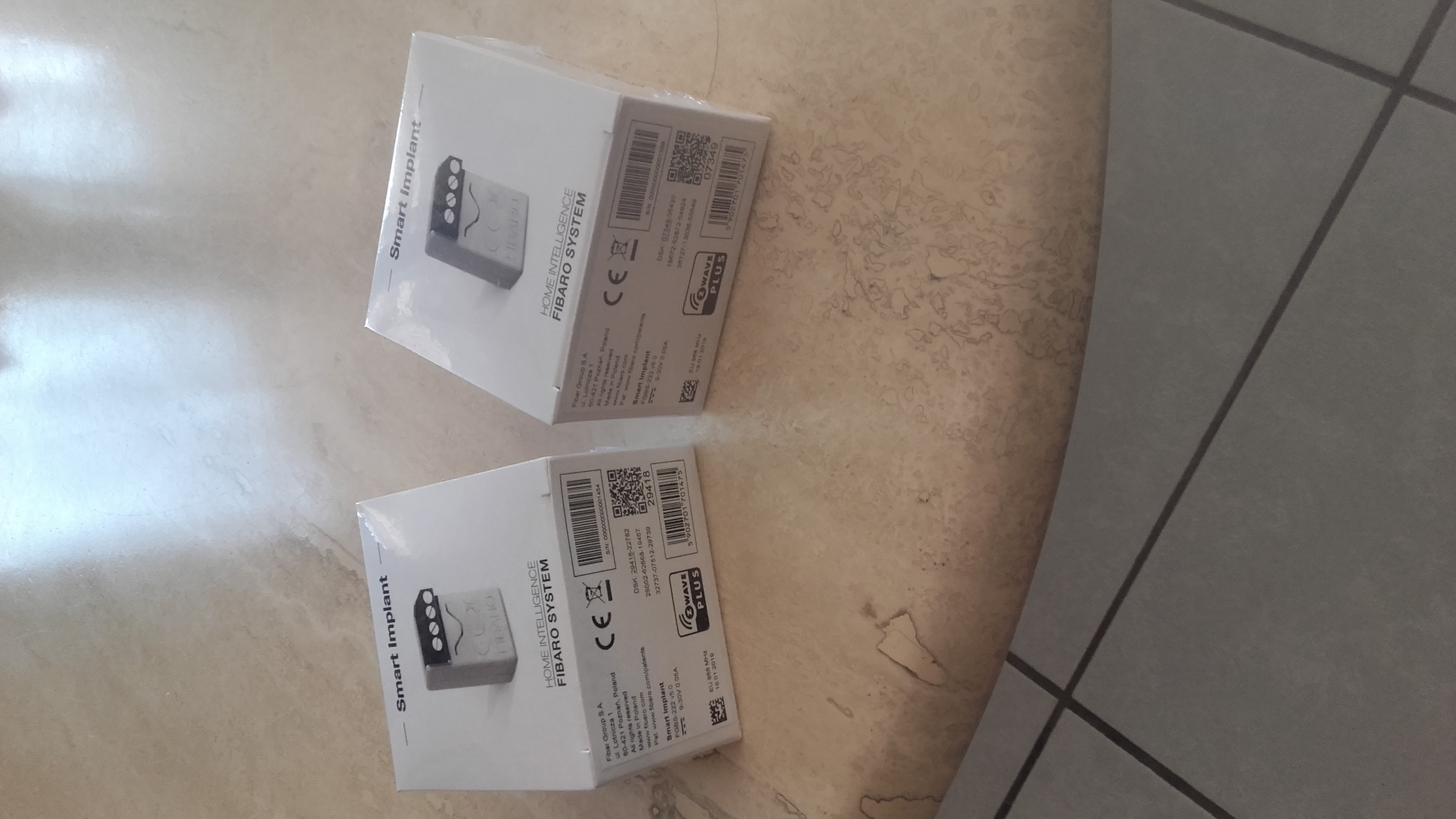

Messagepar RAR69 » 21 Fév 2019 13:10
Juste pour le plaisir des yeux :

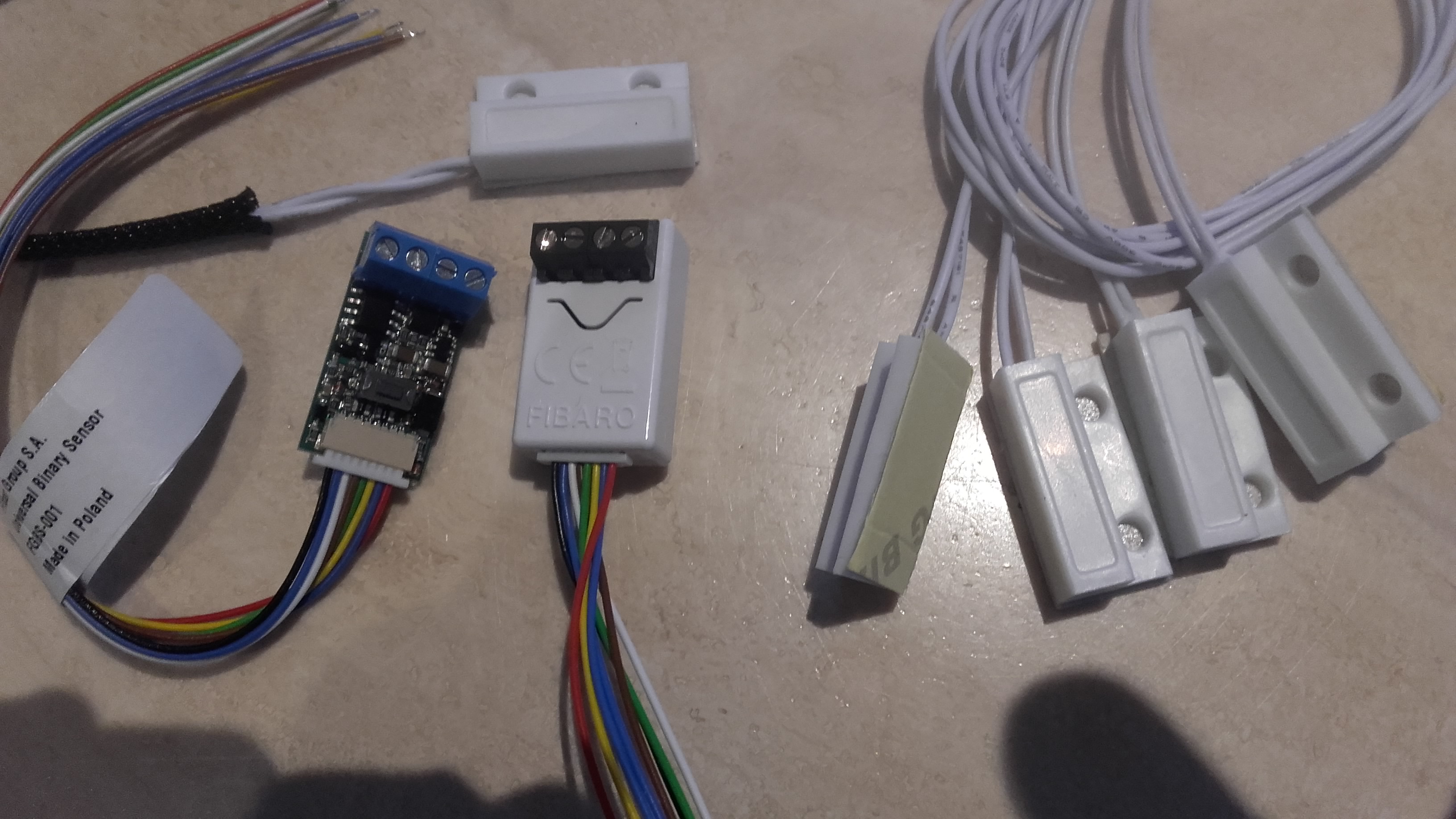

En fait je possède une boîte aux lettres avec une porte donnant sur la rue et une porte donnant sur ma cour intérieure.
J'ai trouvé des ILS (Interrupteur à Lame Souple) étanches de faible encombrement vendus par 5 sur AliExpress et qui ont la particularité, quand l'aimant est accolé d'être à "0" (circuit ouvert) et quand on éloigne l'aimant la valeur passe à "1" (circuit fermé).
1- Un ILS est prévu d'être fixé (ils sont déjà pré-équipé de scotch double face bien qu'il soit possible de les visser (vis aussi fournies)) sur la partie mobile pour détecter les lettres,
2- Un ILS est prévu d'être fixé sur la porte donnant sur la rue pour détecter les colis,
3- Deux ILS sont prévus d'être fixés sur la porte donnant sur l'intérieur pour détecter la relève du courrier ou des colis.
Pour les aimants j'envisage de coller des aimants au néodyme (En lieu et place de ceux fournis) qui ont la particularité d'être puissants et presque invisibles (comme sur mes volets BUBENDORFF solaires).
D'un point de vue logique le module FGBS-001 ou le smart implant FGBS-222 ont deux entrées.
Ainsi :
1- Entrée 1 affectée à la détection des lettres,
2- Entrée 2 affecté à la détection des colis,
3- Les deux entrées passant à "1" (ouverture de la porte sur l'intérieur) permettent d'identifier un relevé du courrier (règle).
Je ramène ces quatre ILS dans un boîtier étanche contenant aussi un des modules FIBARO sur lequel arrive aussi un 24 volt que j'ai dans le boîtier de commandes SOMFY du portail.
Ci-après une photo des équipements avant montage pour donner un aperçu de la taille des équipements :
Projet BAL.jpg (889.66 Kio) Consulté 23423 fois
Voila pour le début,
Je ne sais pas si j'ai été bien clair ...
