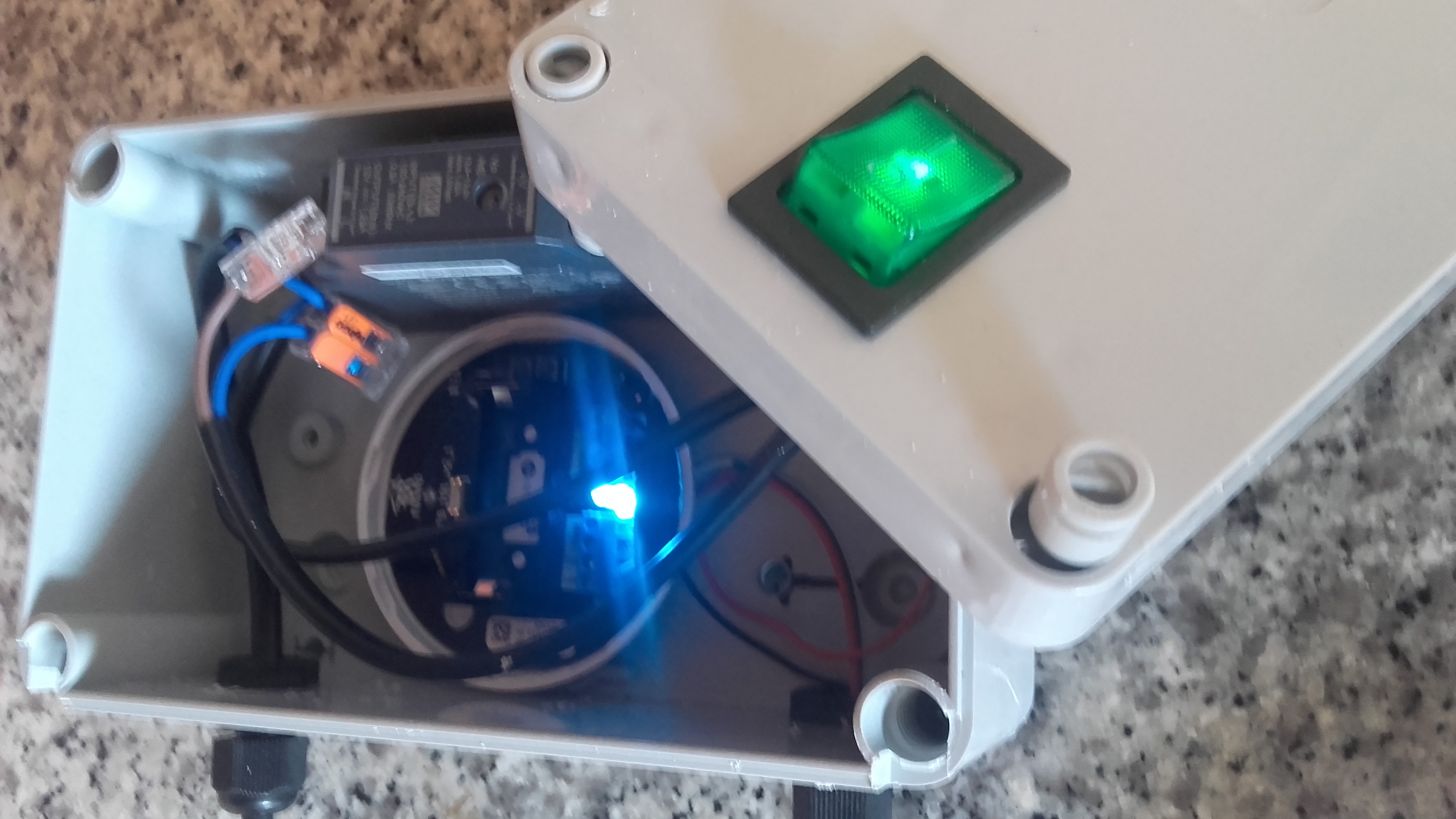

Pour améliorer la qualité du réseau Z-Wave, j'ai alimenté en 12Vcc via des alimentations à découpage Mean Well HDR-15-12 rail DIN des modules Flood Sensor (FGFS101) de chez FIBARO. Les piles servent alors de secours en cas de coupure réseau (Cf. documentation FIB).
Mais voilà avec l'Eedomus je suis "inondé" de messages comme quoi les piles sont à 0%, puis 4%, puis 0% de charge... Je n'ai pas trouvé le moyen d'arrêter le "flot"...
J'ai ôté aussi les piles pour voir, mais idem...
Est-ce que ceux qui ont effectués la même chose avec ces modules ont le même comportement ?
De même j'ai toujours ce 3°canal parasite lié : "Interrupteur sans fil Inondation" qui apparemment correspondrait à la charge des piles !!!
A bientôt de vous lire...
EDIT : Je me réponds suite au nombre de réception de mails pour pile faible, bien que le module soit alimenté en 12 Vcc :
Pour pallier le nombre de messages "Notifications sur piles faibles" il faut sélectionner : "Configuration" / "Mon Compte" / "Paramètres" / "Répéter la notification piles faibles" = Une seule fois...
J'espère que cela bloquera définitivement l'envoi des messages qui n'ont pas lieue d'être émis.
Le problème provient certainement du module FIBARO lui même au vu de ce que j'ai pu lire sur le forum de FIBARO... Malheureusement sur l'Eedomus nous n’avons pas accès aux versions logicielles des modules FIBARO qui apparemment évoluent souvent. La plupart des bugs et/ou comportement différents que nous recensons et qui nous semblent inexpliqués/inexplicables proviennent des différentes versions des modules que nous ne pouvons pas mettre à jour...

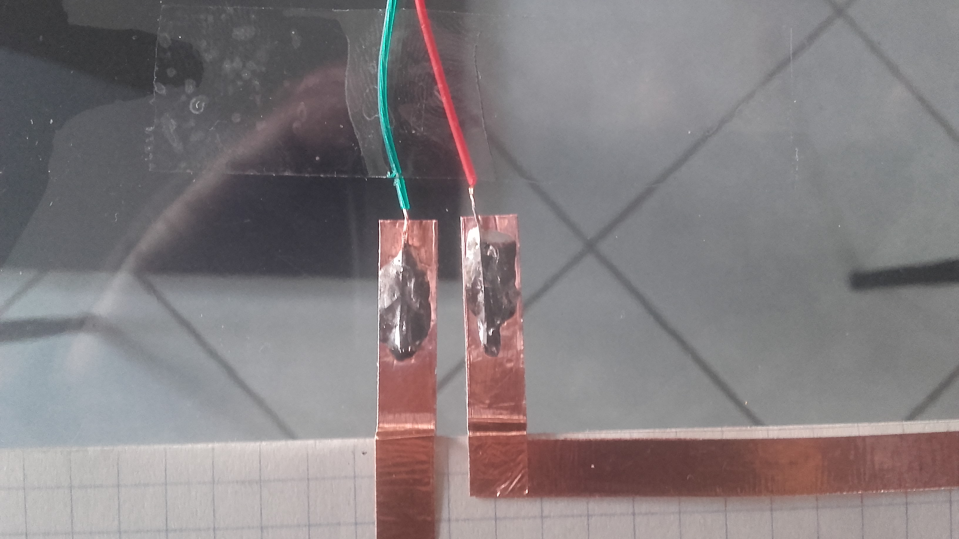

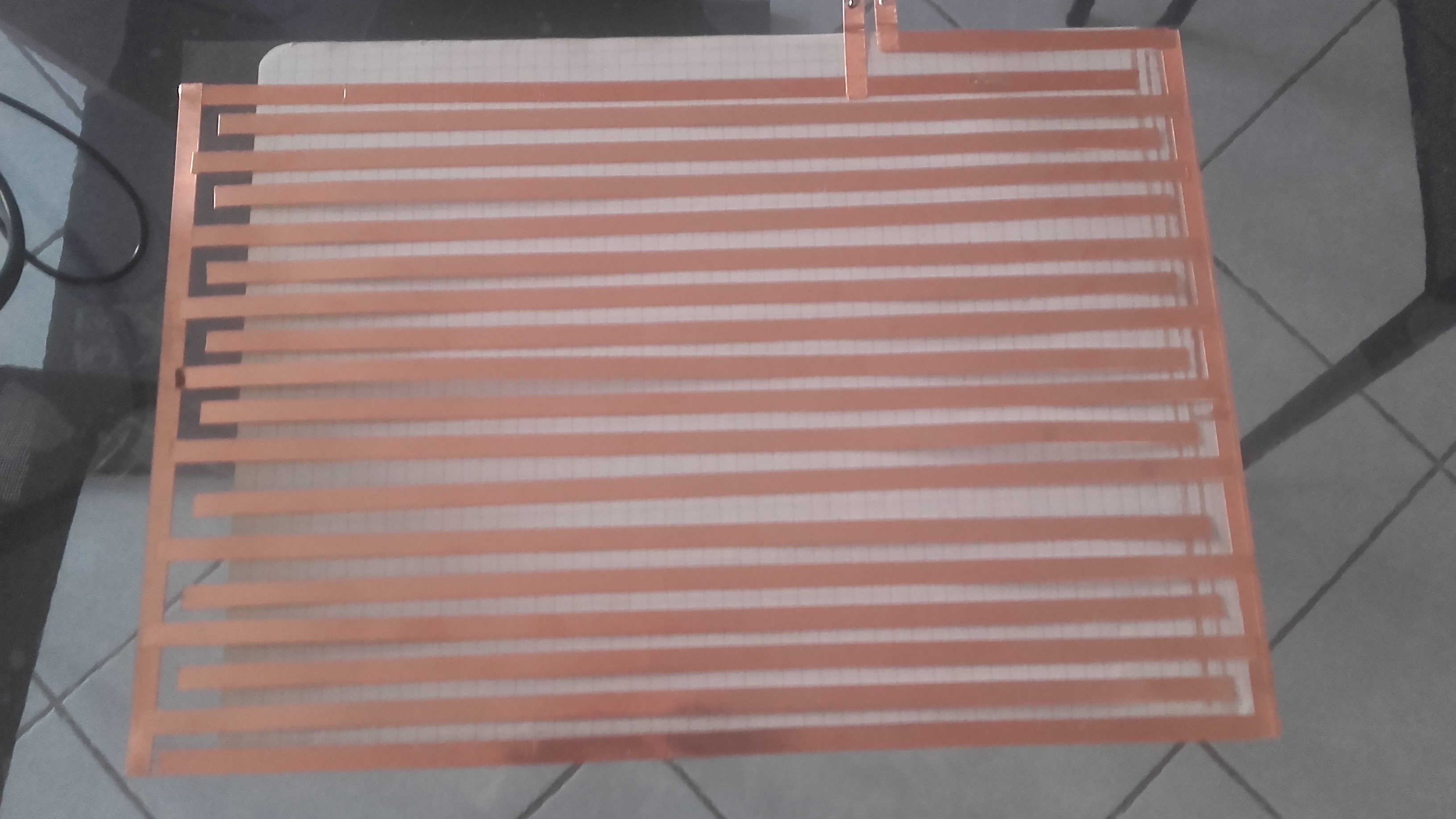

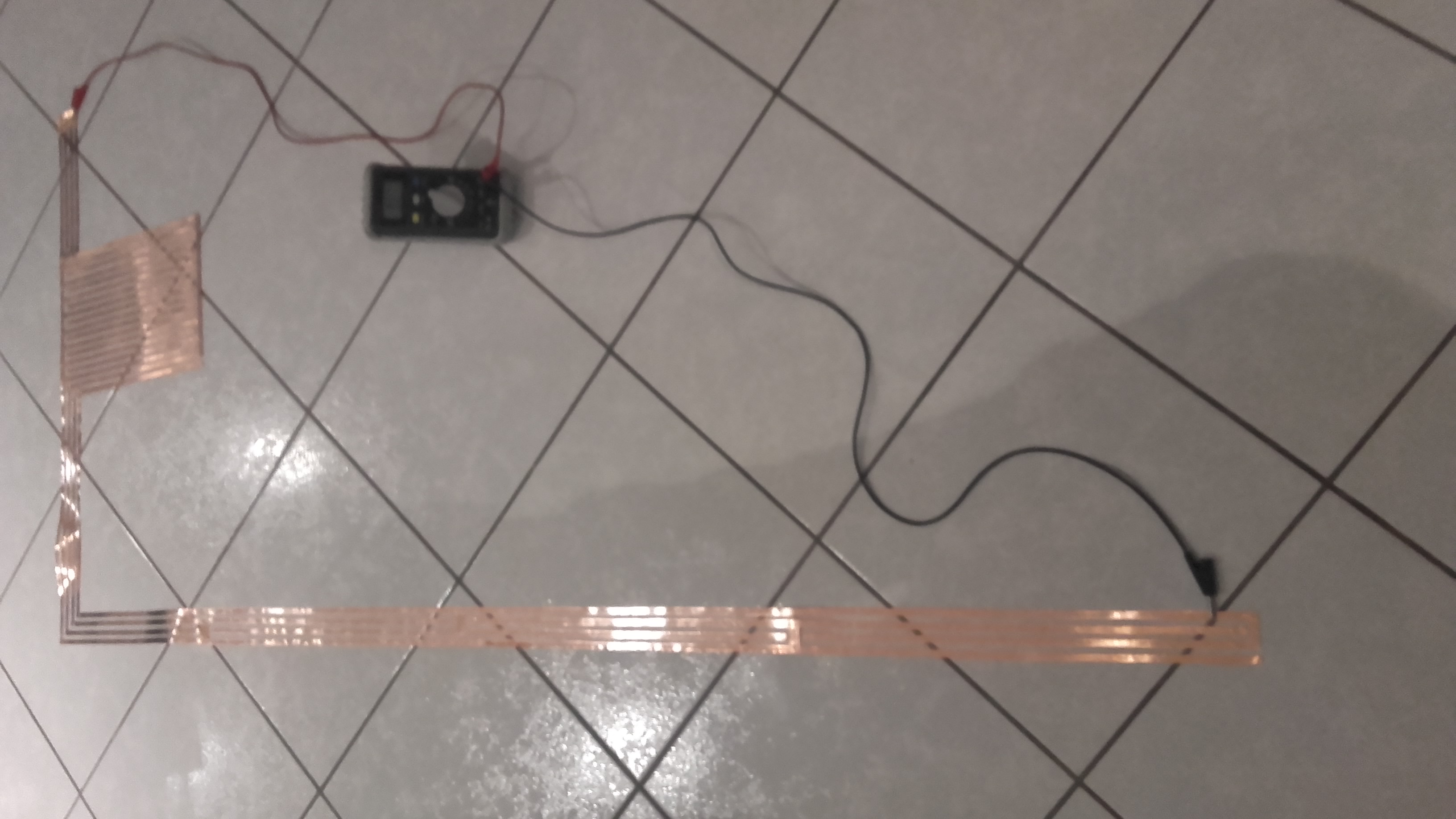

Je présente la suite du nouveau capteur de détection d'eau que j'ai réalisé et testé pour ce module :
Temps de réaction dés qu'il y a contact de l'eau entre deux bandes instantané de même que le push sur mon smartphone !!!
Capteur Inondation FGFS-101.jpg (698.58 Kio) Consulté 10342 fois
Un zoom sur les soudures de la feuille :
Soudure Capteur inondation.jpg (839.58 Kio) Consulté 10342 fois
Conception :
Support : film polyester pour photocopie P.P.C 0,10 mm épaisseur 210x297 mm (isolant)
Ruban de cuivre : https://www.amazon.fr/gp/product/B01J7N ... UTF8&psc=1 -
Celui-ci est résistant à l'oxydation et à la décoloration, il est anti-statique, il préserve de la chaleur, et possède une bonne isolation thermique, il est résistant aux UV, ignifuge, résistant à l'humidité, et il possède aussi une bonne résistance chimique et à la corrosion. Donc, il durera à l'extérieur pendant plus longtemps. L'adhésif conducteur est fort donc une fois installé il demeure ferme.
Nota : épaisseur du ruban : 0,025 mm et adhésif (aussi conducteur) 0,04 mm soit au total 0,065 mm)
Il faut compter deux heures pour une réalisation de ce type et j'ai utilisé environ 6 m de ruban.
On pourrait aussi surveiller toute une zone le long d'un mur par exemple.

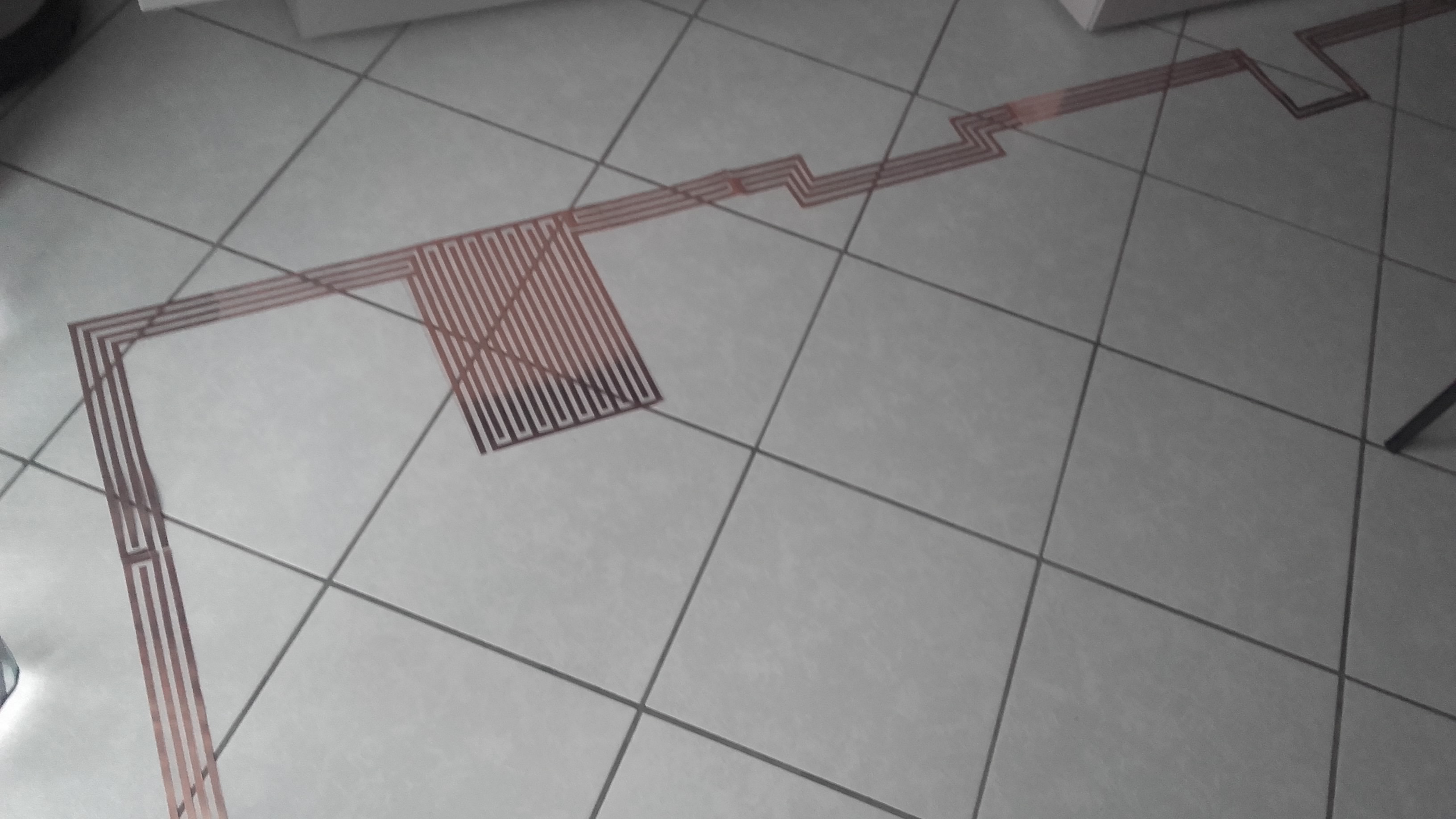

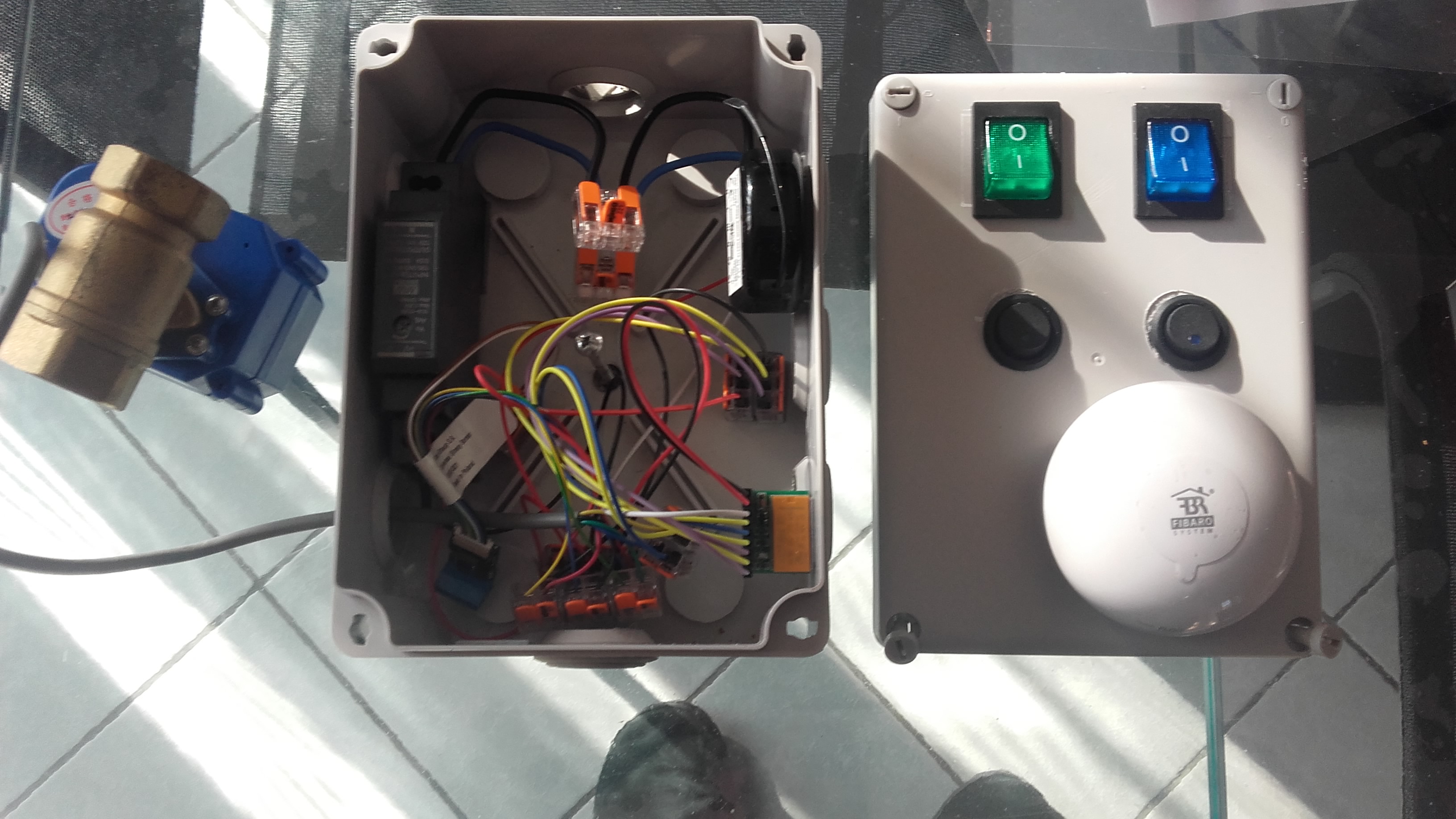

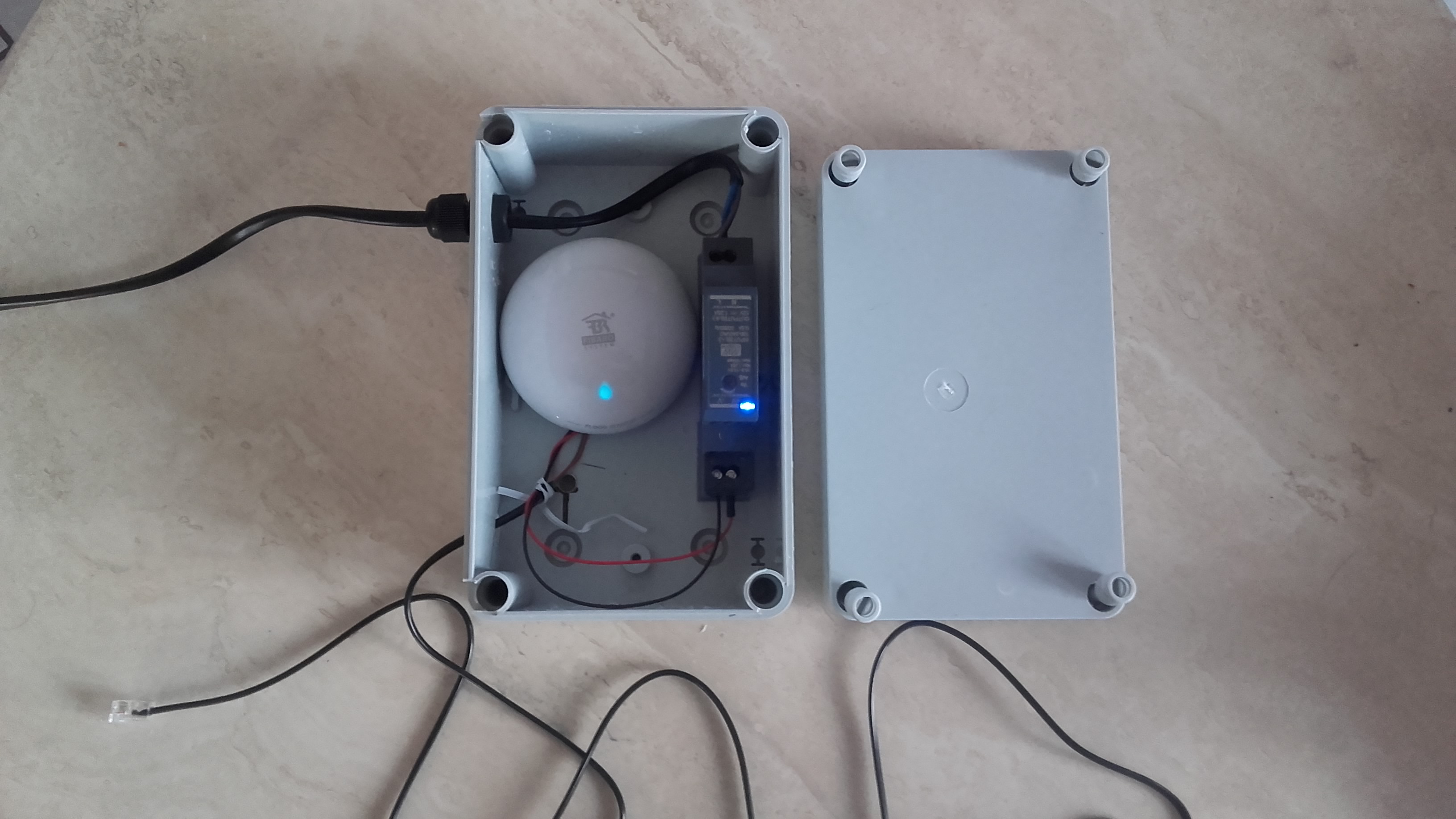

Re: [RESOLU] Flood Sensor (FGFS101) alimenté en 12V
Messagepar RAR69 » 06 Fév 2019 19:10
Quelques photos de l'avancement de mes réalisations :
