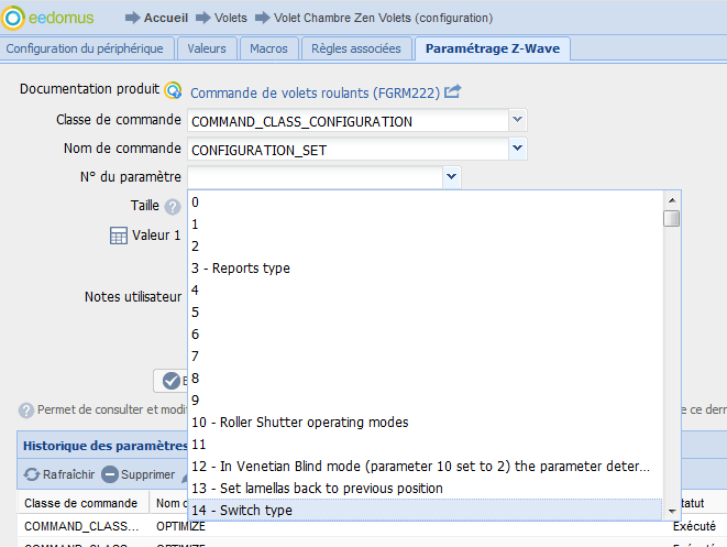

Je viens d'installer mon premier module Fibaro FGR 222 sur un volet roulant, RAS, je commande bien ouverture et fermeture depuis mon interface Eedomus mais je souhaiterais dorénavant modifier quelques paramètres comme j'ai pu le voir sur le forum.
Cependant, sur le site, je ne peux modifier ces paramètres, j'ai simplement : "valeur brute" ainsi qu'une description.
Quand vous parlez de modifier telle valeur pour tel paramètre, où cela doit il se faire.

Bonjour, je pense que tu veux parler de sa (Paramétrage Zwave)
Le curseur sur le 14 est juste un exemple

Merci Kitor pour ton retour, uil me suffisait simplement d'activer le "mode expert" fin d'obtenir l'onglet de paramétrage Z-WAVE.
J'ai ensuite affiché les différentes positions, le 50% ouvre par contre à 25%, je vais me pencher sur le sujet afin d'équilibrer tout ça.
