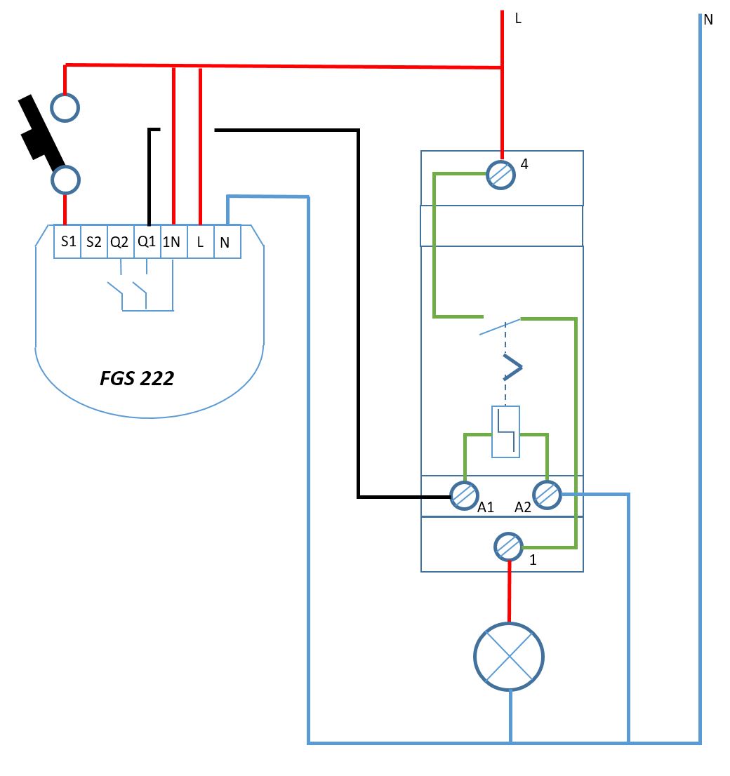

petit schéma d'une alimentation d'un contacteur avec le FGS
Un contacteur de chauffe eau à 20€ fera l'affaire (exemple Legrand 412501)

Je chipotte : le fil entre Q1 et A1 devrait être d'une autre couleur que le neutre (Rouge, Orange ou noir par exemple). ;)

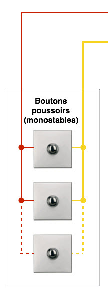

Messagepar Dominic » 26 Nov 2018 15:18
@RAR69
Je peux bien brancher tous mes boutons poussoirs de cette manière...
Je me trompe ?

Messagepar Dominic » 26 Nov 2018 15:46
RAR69 a écrit:
Tu as des connecteurs WaGo, il va y avoir de la connexion... au niveau de ton tableau électrique. ;)
Non en fait, car tous mes boutons sont déjà en parallèles, donc je n'ai que 2 fils qui arrivent au tableau. Donc, pas besoin de WaGo :D

Messagepar merguez07 » 26 Nov 2018 16:45
RAR69 a écrit:Je chipotte : le fil entre Q1 et A1 devrait être d'une autre couleur que le neutre (Rouge, Orange ou noir par exemple).
Tu as raison, j'ai corrigé.
