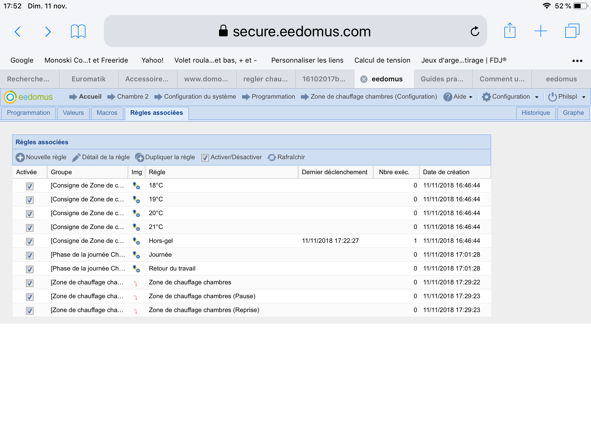

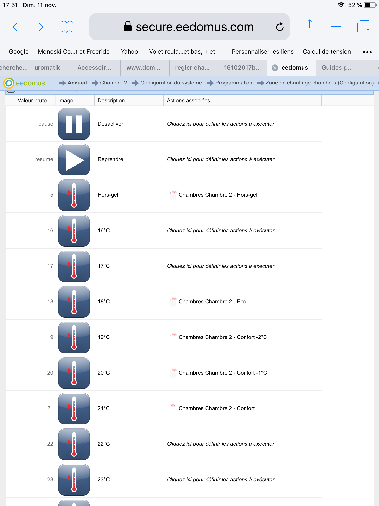

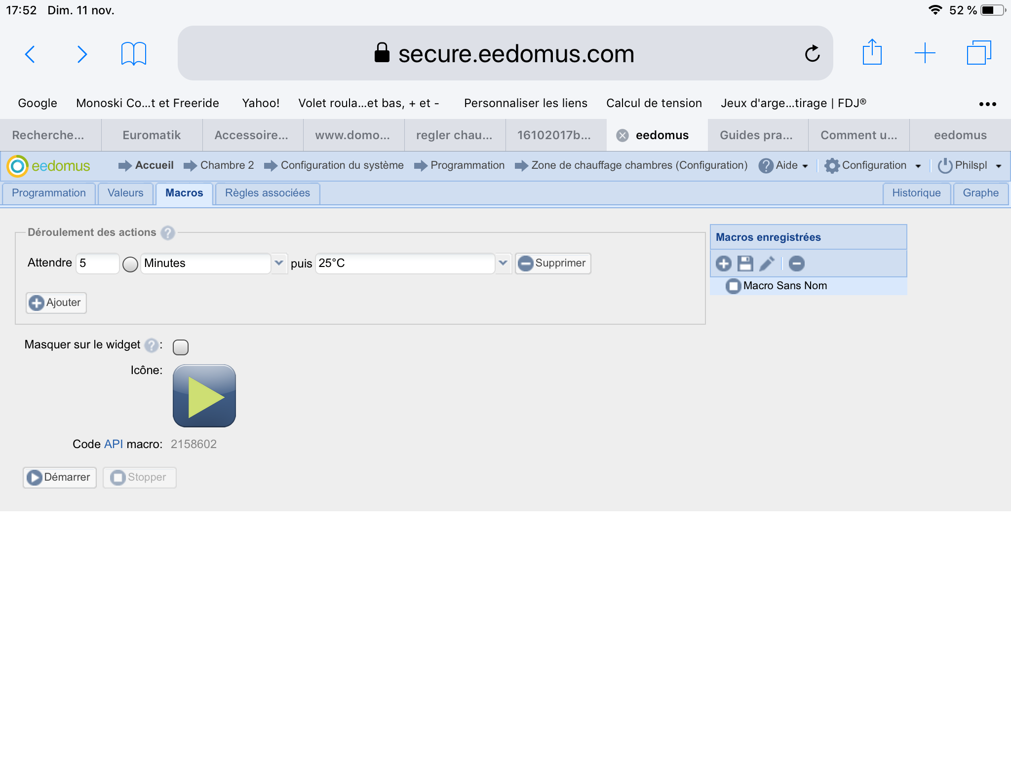

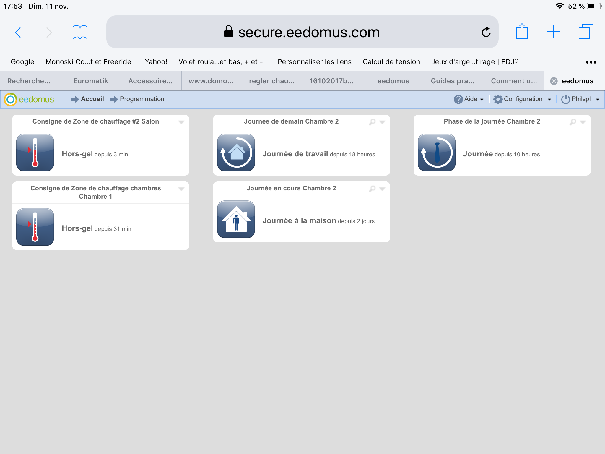

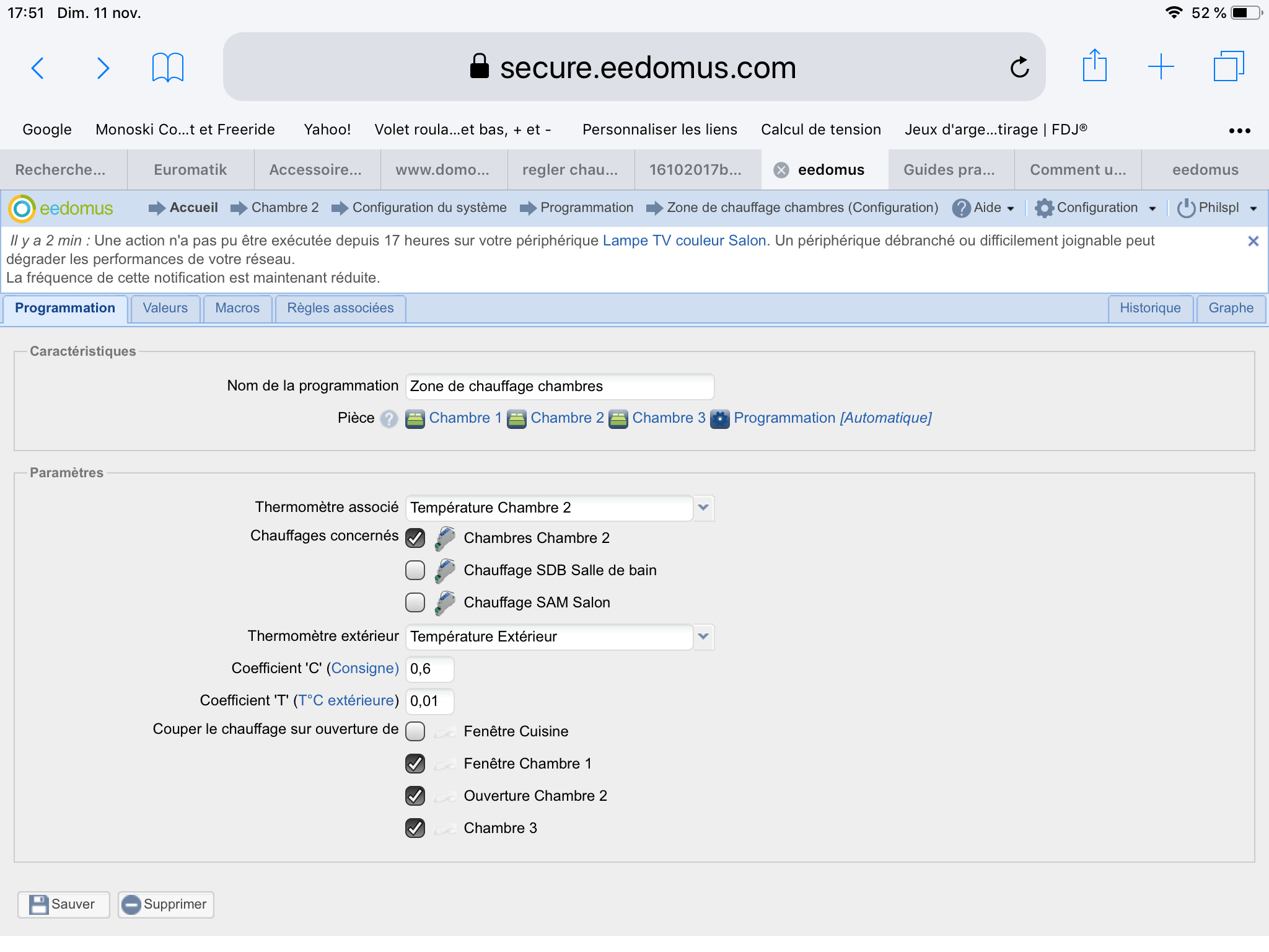

Bonjour, je viens vers vous pour avoir de l’aide
Je investi dans 3 ZMNHUD1
1 pour les Rad SAM / 2 pour les Rad des Ch. / 3 pour le Rad de la SDB
Aujourd’hui rien ne fonctionne comme il faut
Les radiateurs passent en stop ou hors gel
quand je suis dans la période ECO ils passent en confort..
Quand je crée une zone chauffage pour les coupler au contact de fenêtre ( sensor 2) ça ne fonctionne pas non plus ils reste sur stop...j ouvre et ferme les fenêtres aucunes actions sur radiateurs...
Je vous joint des photos si j ai loupé quelque chose ....
La seule façon de faire fonctionner les radiateurs c est avec une planification, mais impossible de couper les Radiateurs quand on ouvre une fenêtre
Je sais plus quoi faire c est compliquer et je n’ai pas envie de rebancher mon Eco pilote 2 de Mer...e
Merci d avance

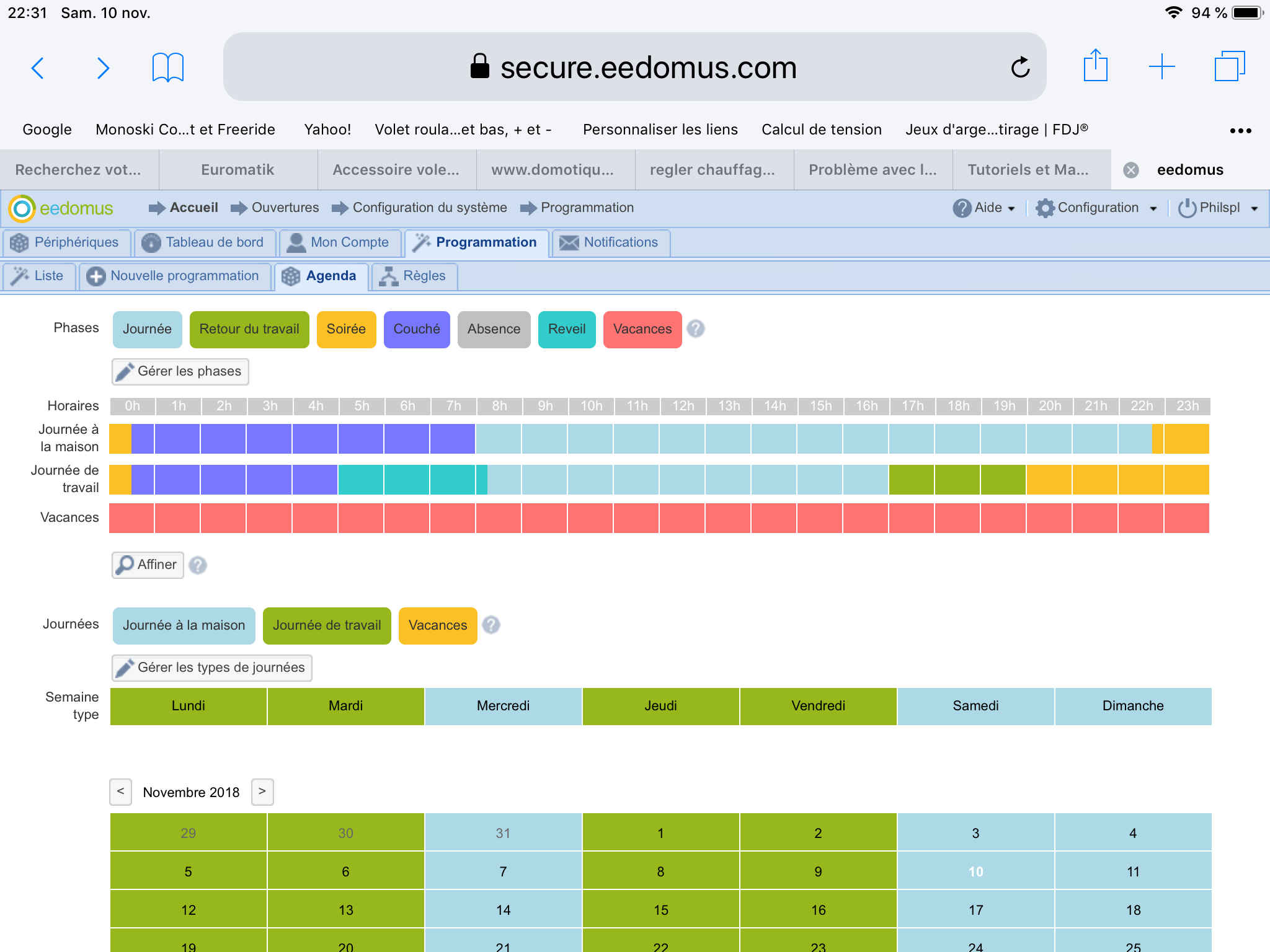

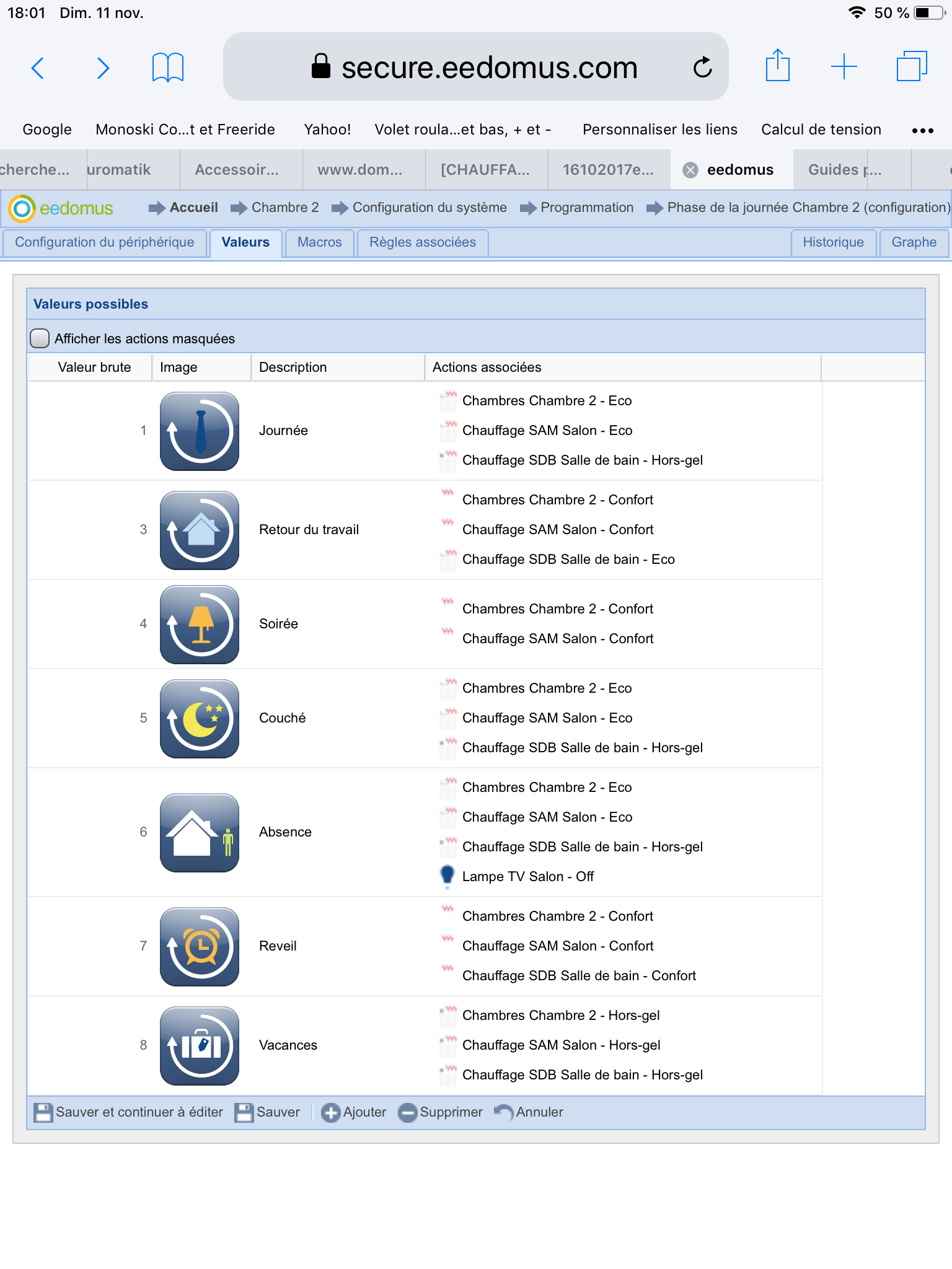

Tu fais des doublons de règles avec les actions associé sur les consignes et l'agenda.
Garde que l'agenda et associe les ordres et les consignes
Présence journée Chambre 2 -> confort -> consigne 20
La consigne ne donne que la température et non une action associé.
Part contre je ne sais pas si tu peux arrêter le chauffage en été avec cette procédure le plus simple c"est de passer par un état et des règles a partir d'un agenda directement

Bonjour, merci pour ta réponse
Aujourd’hui ça fonctionne sur l agenda et j’ai réglé les modes suivants les plages horaires et tout à l air de fonctionner je touche du bois ! Je pense m être compliqué pour rien :roll: :mrgreen:
Pour l’été je verrais l année prochaine :mrgreen:
Donc actuellement je n’ai pas de planifications de crées n’y de zone chauffage
Maintenant il faut que j associe mes capteurs de fenêtre pour couper les chauffages parce que les enfants chauffent souvent la rue :lol:
Je reviendrais pour raconter mon périple :cry:
