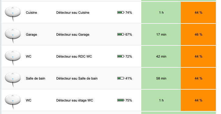

Mes détecteurs Fibaro Flood sensor FGFS101, installés sur Eedomus depuis un peu plus d'une semaine affichent tous un taux de qualité réseau entre 44 et 46% (couleur de fond en orange).
Quelle est la raison de faible niveau sachant que par ailleurs ils fonctionnent bien, j'ai rapproché un détecteur de la box mais ça ne change pas la valeur du pourcentage.

Idem pour moi : 44% mais je ne connais pas la raison. Pour autant, il fonctionne bien !

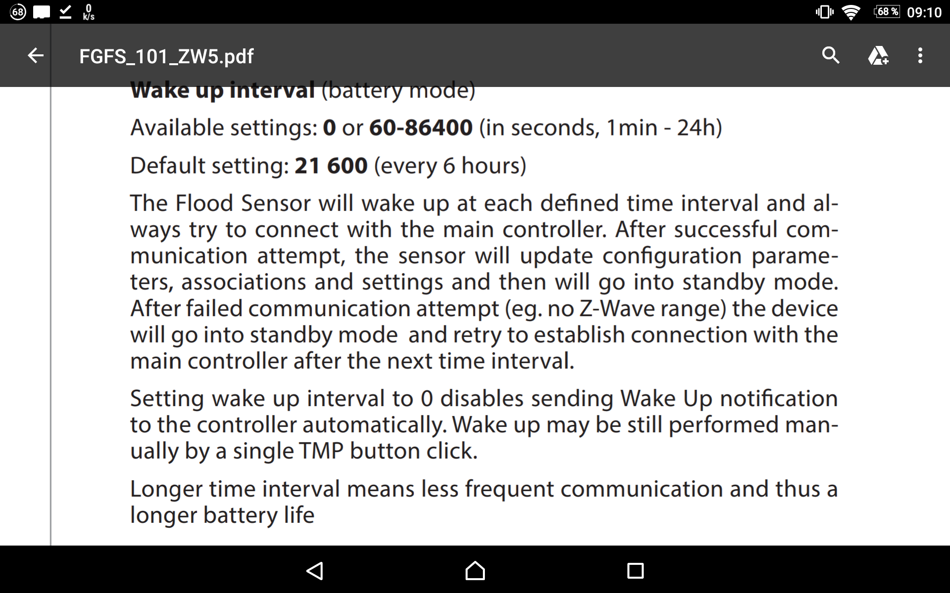

D'après la documentation, ce module se "réveille" toutes les 6 heures.

OK rol mais ça ne répond pas à la question et d'ailleurs sur l'image que j'ai jointe, on voit bien que les 6 détecteurs ont tous transmis depuis maximum une heure sans pour autant que ça ne change quoi que ce soit. :(
Le fait que Dominic connaissent aussi ce problème montre qu'il devrait y avoir une raison qui nous échappe...

Harzhal a écrit:OK rol mais ça ne répond pas à la question et d'ailleurs sur l'image que j'ai jointe, on voit bien que les 6 détecteurs ont tous transmis depuis maximum une heure sans pour autant que ça ne change quoi que ce soit. :(
Indirectement, il a répondu à ta question. Une qualité de réseau à 100% c'est quand les modules communiquent toutes les 4 heures au minimum.
Cette information de qualité réseau est assez perfectible et pas adapté à tout les modules.

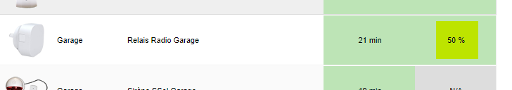

Par contre, est-ce normal pour le relais d'avoir en permanence uniquement 50 % ? Du coup, je doute de son efficacité !
Il est sur secteur lui.

Dominic a écrit:Par contre, est-ce normal pour le relais d'avoir en permanence uniquement 50 % ? Du coup, je doute de son efficacité !
Pour un actionneur alimenté, je te dirais que ce n'est pas normal mais pour un relais, j'en sais rien car je n'en utilise pas.
Je préfère utiliser des modules alimentés comme une prise Z-WAVE pour relayer un signal, cela permet d'avoir une double utilité.
