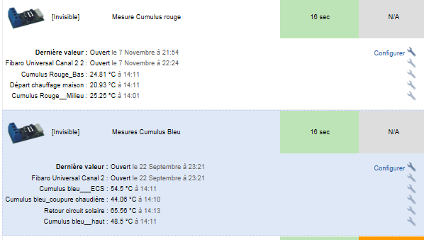

je vous soumets mon étrange "bug" du jour.
J'ai 2 capteurs Z-Wave Fibaro Universel qui me serve à remonter 4 sondes de températures chacuns.
SAns rien changer, du jour au lendemain une des sondes à ltteralement dispau, pas d'alarme, pas de mauvaises remontées rien, juste disparu...
2 questions que je vous soumets :
1) une idée de ce qui aurait pu se passer ?
2) je vais tenter une exclusion/ ré-inclusion. --> quel est le meilleur moyen de procéder pour ne pas TOUT flinguer : les capteurs virtuels qui viennent derrière, les régles de calculs etc etc... ?
Merci pour votre aide je suis un peu inquiet avec un tel évemenent de laisser piloter ma chaudière mazout :cry: :o :lol:
Vue des 2 fibaros

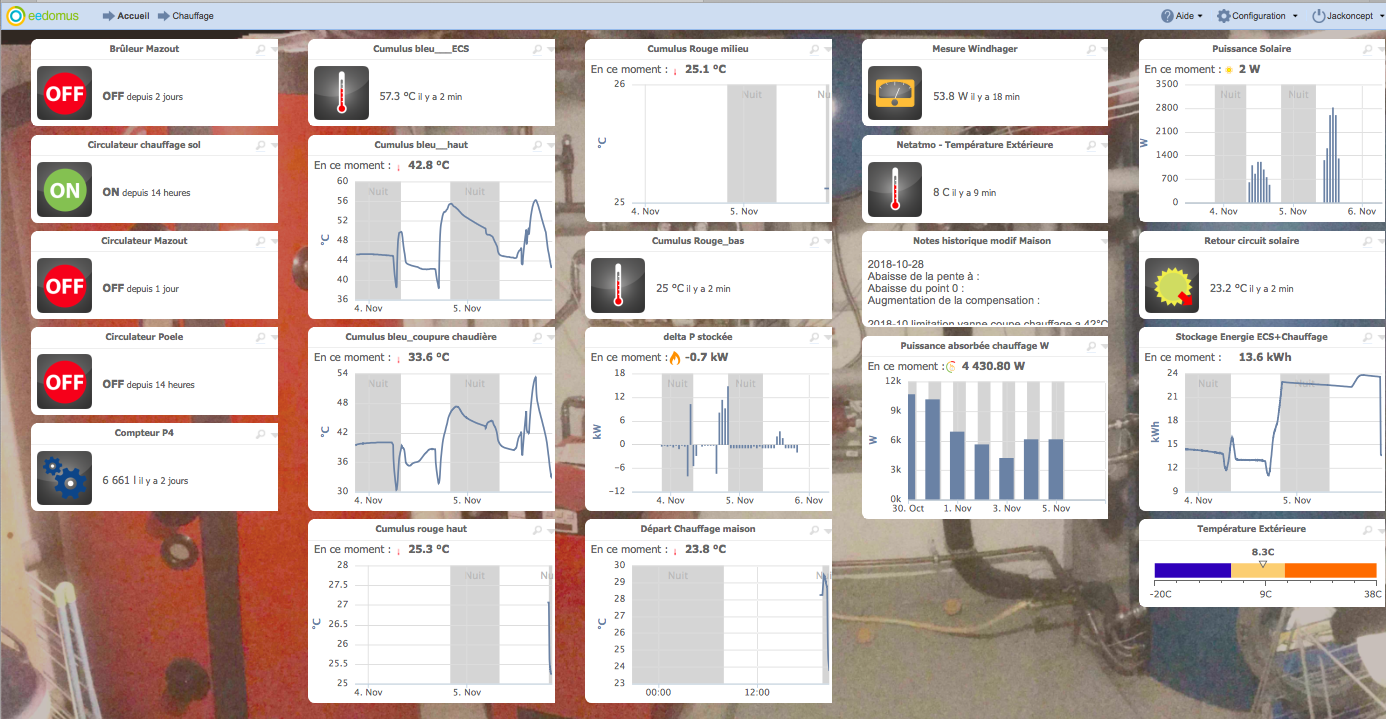

Je m'auto-réponds :
Il a fallut exclure et ré-inclure le module et la sonde a réapparu d'elle même. Ca c'était la partie facile la moins drole ca a été de tout reprogrammer... M'enfin voilà! On espère que c'était un bug isolé.
Une piste sur la cause ? :idea:
Bonne soirée
dashboard
