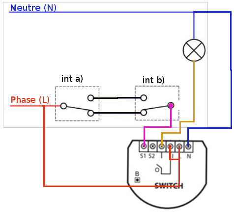

bonjour a tous.
je cherche désespérément un schema de branchement d'ampoule led pour mon fgs-212 avec un va-et-viens.
il y a plusieurs schema sur le web mais il s'agit toujours des fgD 212 ou fgs 222....
j'ai tester plusieurs cablage mais rien ne marche... vu que j'ai peur de cramé mon module je préfère m'en remettre a vous !
merci beaucoup !

Messagepar Bountybount » 03 Nov 2018 19:03
l inter doit etre cabler comme un va et vient classic
https://www.google.fr/imgres?imgurl=https%3A%2F%2Fwww.systemed.fr%2Fimages%2Fconseils%2Felectricite-et-raccordements-poser-va-et-vient-2024-l750-h512.jpg&imgrefurl=https%3A%2F%2Fwww.systemed.fr%2Fconseils-bricolage%2Felectricite-et-raccordements-poser-va-et-vient%2C2024.html&docid=frPUSFsy5_8XNM&tbnid=mP-vwvzFaDqiwM%3A&vet=10ahUKEwjK246s5rjeAhUEdxoKHb8qAFYQMwhBKAEwAQ..i&w=750&h=455&bih=736&biw=1536&q=va%20et%20vient%20sch%C3%A9ma&ved=0ahUKEwjK246s5rjeAhUEdxoKHb8qAFYQMwhBKAEwAQ&iact=mrc&uact=8
fil orange sur s1 du fgs-212
neutre (fils bleu) sur N du fgs-212
phase (fil rouge) sur L du fgs-212
apres tes leds fonctionne en 230 volt ou une autre tension ?
si 230 v :
phase (fil rouge ) sur IN du fgs-212
la sorti Q du fgs-212 vers tes leds
et le neutre sur tes leds (fil blue )
si autre tension exemple 12 volt
alim + du 12v sur IN
sorti Q vers +12v de tes leds
et le - direct sur les leds
le cablage decrit est valable pour une config par defaut (donc interupteur )
si tu a modifier les parametre du fgs-212 pour des boutons poussoir se n est plus le meme cablage (impulsion de phase sur s1 ) mais tu me parle de va et vient donc pas de BP

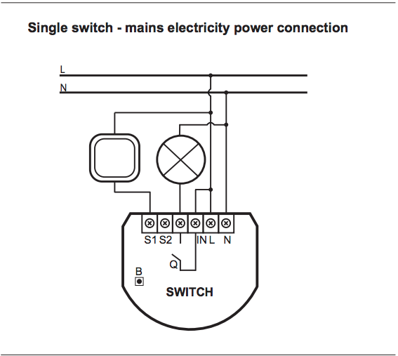

Messagepar schizo » 04 Nov 2018 10:08
Extrait du manuel d'utilisaton Fibaro FGS212
Capture d’écran 2018-11-04 à 10.02.33 a.m..png (44.31 Kio) Consulté 22390 fois
https://manuals.fibaro.com/content/manuals/en/FGS-212/FGS-212-EN-A-v1.1.pdf

Messagepar merguez07 » 04 Nov 2018 11:46
Heureusement que j'ai rajouté "sauf erreur de ma part" car visiblement je me suis lamentablement planté.
Désolé schizo, je pense que tu as bien répondu (contrairement à moi)
Faut que je prenne des vacances (pas facile quand on est à la retraite) :D

Messagepar futurexrockstar » 06 Nov 2018 16:34
bonjour.
merci pour vos reponse !
le schema de schizo est il bon ?
car c'est celui que j'ai tester et cela n'a pas fonctionner ma led clignoter...peu étre un mauvais branchement...
merci je test tous ca ce week !
