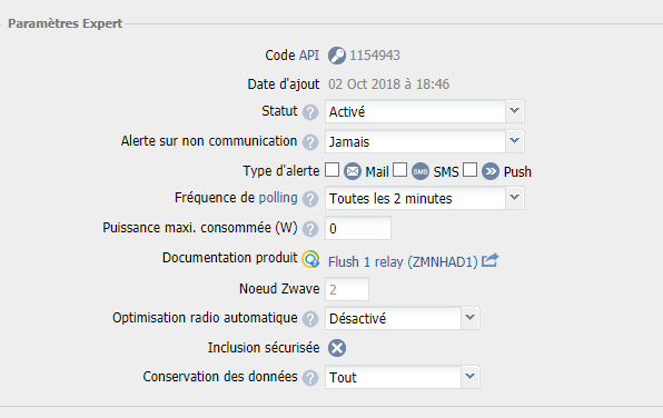

Il ne me semble pas.
J'ai pris une capture des paramètres expert sur ma box.

Re: Consommation électrique Qubino Flush 1 relay (ZMNHAD1)
Messagepar stef31 » 26 Oct 2018 09:01
Est ce que le canal "consommation" a été créé au moins?
C'est assez curieux comme problème. A une époque, les modules QUBINO présentaient des dysfonctionnements curieux souvent liés à des firmwares très disparates pour des mêmes références de modules.
