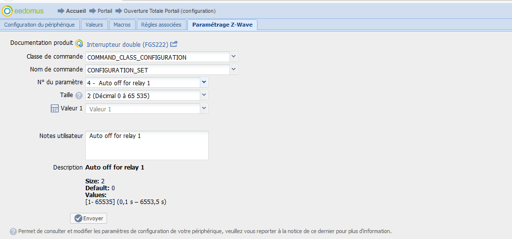

Coté eedomus
[url][url=http://zupimages.net/viewer.php?id=18/38/lhzs.png]Image[/url][/url]
[url][url=http://zupimages.net/viewer.php?id=18/38/eq73.png]Image[/url][/url]
[url][url=http://zupimages.net/viewer.php?id=18/38/fxzh.png]Image[/url][/url]

ok mais je trouve ca ou? je l ai lu mais la config du micromodule FGS 222 est resttreinte sur eedomus.
J ai la main sur pas grande chose, valeur et macro et meme sur valeur je ne peux pas les changer

Mais pouvez vous m'éclairer sur le parametre 4 et 5, comment le changer car via eedomus je ne trouve pas.

le truc que je ne comprends c est que je n ai pas cette l'onglet parametrage Z wave dnas mon peripherique.
comment l'avoir?

Messagepar rol » 21 Sep 2018 16:51
Il faut activer le paramètre "Expert" dans la configuration de la box.
