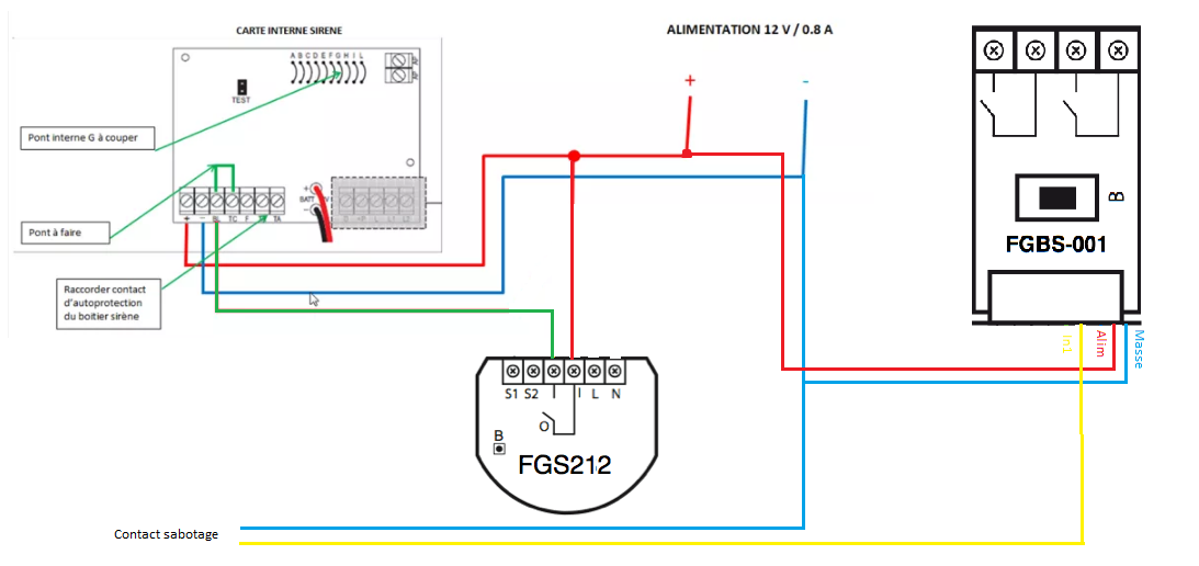

J'utilise une sirène extérieur HPA702L de ELKRON.
Les sirènes zwaves ne sont pas assez efficaces, quoi que j'en laisse une à l'interieur histoire de casser un peu les oreilles au cas ou on pénétre chez moi.
Pour faire un tant soit peu sérieux, même si votre système d'alarme est en zwave avec les inconvénients que l'on connait, autant investir une centaine d'euros pour une vrai sirène qui sera peut être déjà dissuasive.
J'ai suivi ce tuto pour l'installation: http://blog-fibaro.fr/tuto-alarme-utiliser-une-sirene-exterieure-filaire-avec-la-hc2-hclite/
Et tout fonctionne nikel ;-). Je n'utilise pas d'IPX mais un module FGS212 pour déclencher la sirène et un module FGBS321 pour le contact sabotage de la sirène.
J'ai une alim 12v dans mon tableau electrique avec mes 2 modules zwaves et un cable reseau qui part jusqu'a la sirène extérieur.

Messagepar soulfire30 » 22 Oct 2018 14:11
CI dessous le schema du branchement
schema branchement
Schema sirene.png (105.43 Kio) Consulté 31561 fois

Messagepar JCL1962 » 31 Oct 2018 15:40
soulfire30 a écrit:CI dessous le schema du branchement
A la recherche d’une alarme extérieure pour mon domicile, j’ai finalement retenu la solution de Soulfire30 (la sirène extérieur HPA702L de ELKRON couplé à 1 module contact sec FIBARO FGS 212).
Cependant je souhaiterais plus de précision sur la partie contact sabotage avec le Module FIBARO FGBS321 (Fil bleu et Fil Jaune). Est-ce que ça va bien aux 2 fils blancs qui sortent du boitier ?

Messagepar soulfire30 » 04 Nov 2018 10:05
Je ne me souviens plus exactement mais il y a un bouton ou des lamelles qui se séparent quand on ouvre le boitier. IL y a 2 fils pour ses lamelles, il faut relier un des fils a la masse et l'autre au fil jaune.
