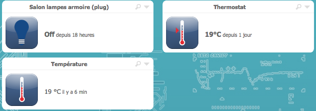

Je cherche depuis un certain temps comment obtenir et afficher dans le Dashboard eedomus la température de la pièce ou est installé le Thermofloor Heatit.
J'ai effectué les configurations nécessaires sur le thermostat et j'ai validé le capteur "A" qui est le capteur intégré.
Quand je veux afficher la température il m'affiche en fait la consigne (voir pièce jointe, je vous assure il fait plus que 19 actuellement ;-) )

Ce n'est pas l'intégration du widget qui pose problème mais les valeurs qu'il affiche.
Au lieu d'afficher la température ambiante il affiche la consigne alors qu'il devrait afficher la température de la pièce. (voir image jointe)
Une idée... ?

je viens d'installer un de ces thermostats et j'ai exactement le problème décrit au dessus.
Soit : la température que je règle devient au bout de quelques secondes ma température réel de la pièce... Ce qui n'est pas du tout le cas...
Qu'il fasse 25 dans la pièce ou 15 si je demande au thermostat de me régler 21° 3min après la température mesurée passe à 21... Alors qu'en vrai absolument rien n'a changé...
