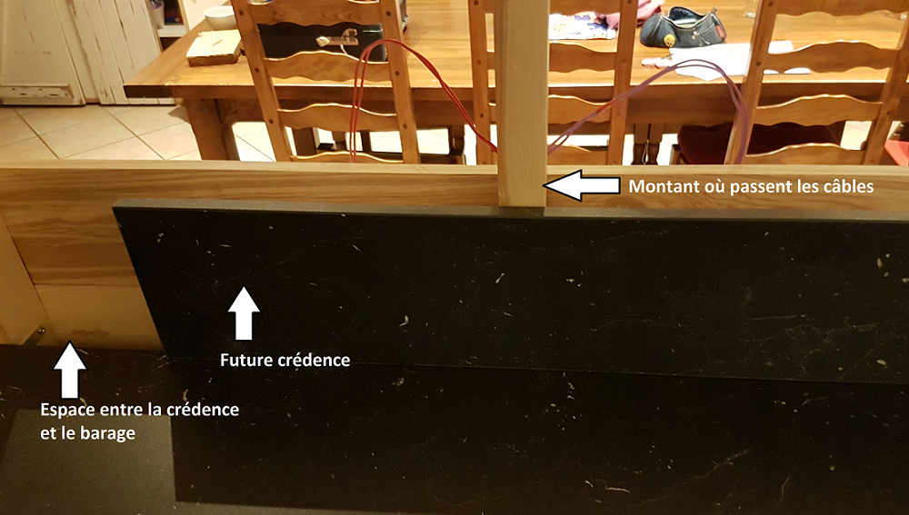

J’ai une contrainte de passage des câbles électriques dans le montant en bois qui entoure l’ilot central.
Je m’adresse à vous pour vos conseils concernant le nombre de câbles à faire passer dans ce montant et le câblage du module.

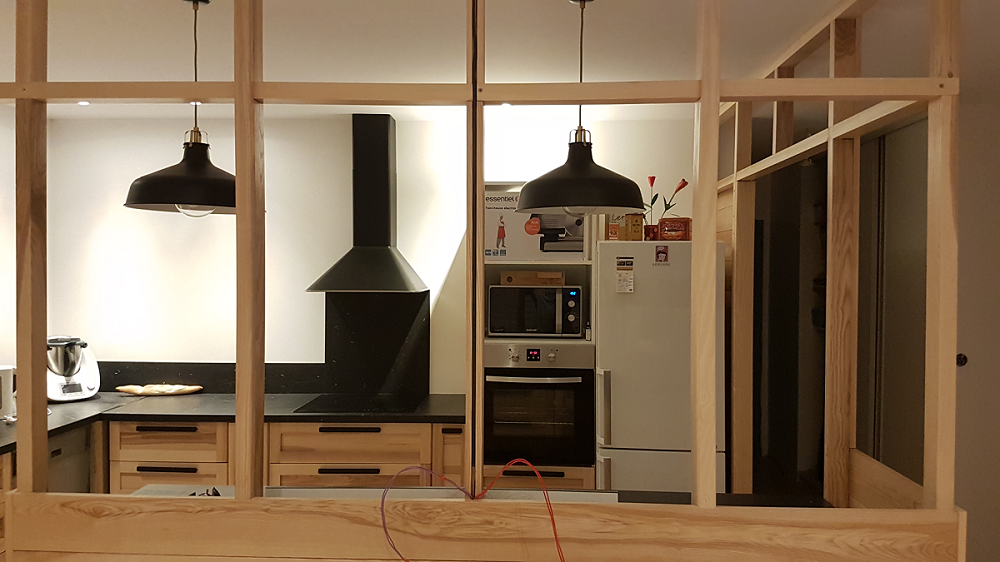

Pour l’instant j’ai relié entre eux les 2 abats jour LED de 10w chacun (ils ne sont pas encore reliés à l’alimentation).
Vue ensemble

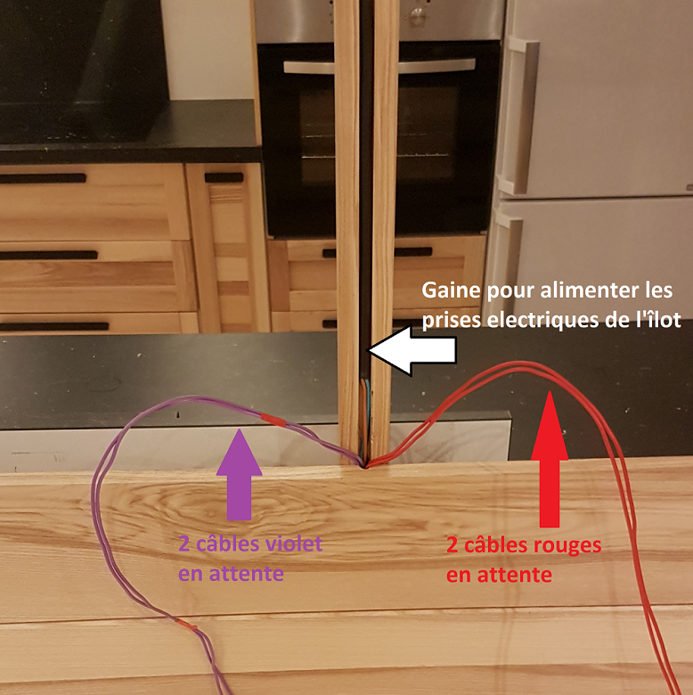

J’ai préparé, pour faire passer dans le montant, 4 câbles (2 rouges et 2 violets) : est-ce trop ou pas assez ?
Sachant qu'ils y a aussi en plus une gaine d’alimentation pour les prises électriques : c'est serré...
Zoom cables
Vue arrière

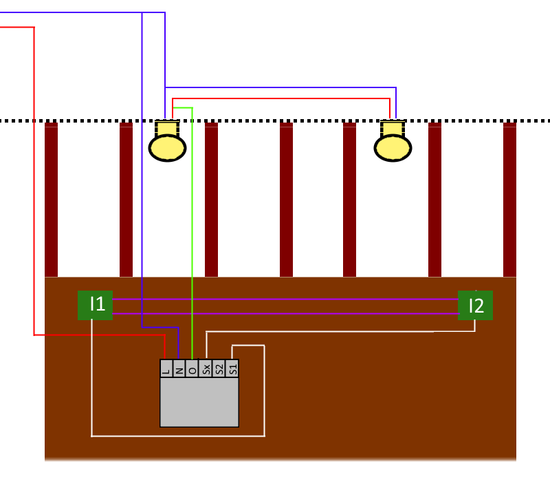

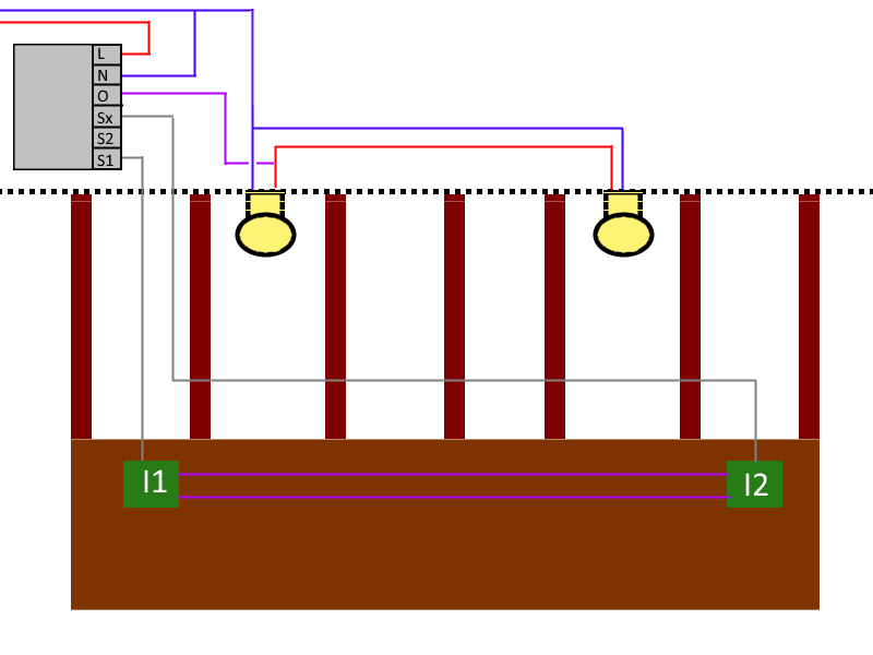

Est-ce qu'un câblage comme ci-dessous est correct ?
FGD dans les combles : 2 câbles dans le montant
cablage FGD combles
FGD dans la crédence : 3 câbles dans le montant
cablage FGD crédence
- Je compte mettre 2 interrupteurs pour allumer l’éclairage. J’ai commencé à mettre dans les chambres de la gamme Mosaic de chez Legrand : quel type d’élément dois-je prendre dans cette gamme pour avoir et l’allumage/extinction des luminaires, et la gestion de la variation de lumière ? Dois-je envisager d’utiliser une autre gamme ou marque pour ces interrupteurs ?
- J'ai aussi le long du mur une rangée de spot LED encastrés: est-il possible de piloter aussi ces spots à partir du même module Zwave, sachant qu'il ne seront pas actionnés avec les mêmes interrupteur ? Ou bien est-ce qu'il faut 1 module par "circuit" d'éclairage ?
- Intégrer le neutre sur un FGD-212 permet-il réellement de se passer d'un bypass sur un éclairage LED ?
Par avance merci

Alors, le principe me semble bon pour un éclairage classique. Mais pourquoi un FGD-212 (c'est un variateur) si tu fais du ON/OFF
Personnellement, plutôt que des va-et-viens, je ferais des mono-stables en parallèle. Ça te laisse la possibilité d'avoir un troisième bouton et c'est plus naturel avec les boutons je trouve. Ça fait marcher ton module comme un télérupteur commandable en domotique.
Et en plus, si tu mets un variateur, tu peux exploiter celui-ci avec des appuis long alors que les bi-stables en va-et-viens ne le permettent pas.

@jbourdin:
Le fgd-212 c'est justement pour la variation
Bon, en rediscutant avec la miss ce soir elle est plutôt pour dire "ça sert à rien dans une cuisine"
Sauf que, par exemple, moi le matin avec le café c'est lumière douce sinon je deviens dingue.
Bref.
Au pire je peux partir sur un module non dimable, c'est pas tant ça le problème...
Par contre j'ai du mal à comprendre tes explications concernant le montage avec des interrupteurs monostables, le variateur etc.
Aurais-tu un/des exemples de montages s'il te plaît ? Ou plus de détails ?
En elec et domotique je pars de zéro.
Plus à l'aise pour travailler le bois ou développer des applications que câbler des éléments : mais j'aime apprendre :D

Messagepar krystyan » 13 Juil 2018 09:30
juste une remarque:
si les cables sur la photo transportent du 230 volts ils doivent être sous gaine et surtout pas directement encastrés dans une rainure en bois.

@krystyan
Si mes schémas sont justes, en fonction de la position du module (combles ou crédence) , oui il peut y avoir du courant...
Du coup question (bête) : pour moi (mais je peux me tromper) le bois est un isolant électrique.
Donc quel est le problème que mes câbles ne soient pas dans une gaine ? C'est dans le cas où je vienne par exemple mettre un vis dans le montant et que j'attaque le câble ?

Messagepar jbourdin » 13 Juil 2018 15:55
Le bois, ça aime pas ce qui chauffe. et faire passer de l'énergie dans un cable, ça chauffe en fonction du diamètre du cable et la puissance ;)
Maintenant, si tu mets que de la led pour quelques watts, c'est pas un gros danger mais c'est pas conforme.
Concernant les interrupteurs monostables vs bistables, c'est une propriété du bouton (et donc du type de contact électrique) :
le bi-stable, c'est celui qui change de côté à l'appui et qui attend que tu appuies dans l'autre sens pour revenir à l'état précédent (il a deux positions stables). Il est soit ouvert soit fermé (ou bleu pour ceux qui savent) mais il n'y a pas de notion d'appui long. Il est donc inadapté pour donner des ordres de variateurs.
le monostable, c'est le poussoir, qui laisse passer le courant tant que tu appuies dessus. C'est avec lui que tu peux faire un "appui long" pour la variation. Par contre, il ne peut pas se brancher en va-et-viens comme tu illustres (et de toute façon le va-et-vient avec un variateur, c'est pas la solution).
Enfin, attention, en variateur, il y a toujours un risque de scintillement à résoudre selon la nature des ampoules utilisées (déjà, il faut qu'elles soient compatible variateur, ou dimmable, ce qui n'est pas acquis) et tu vas peut-être devoir ajouter un by-pass en plus des ampoules à la sortie de ton module.
Ne pas forcément commencer par là pour démarrer sur l'électricité plus la domotique, surtout pour une lumière qui sera toujours au max.

Messagepar samsoul » 13 Juil 2018 23:34
Câbles et sécurité :
Merci pour ces informations complémentaires
Les câbles pour les prises sont dans une gaine.
Par contre effectivement les câbles pour les interrupteurs ne le sont pas.
Donc l’idée pour plus de sécurité serait que je change ces câbles avec par exemple ça : https://www.comptoir-du-cable.com/applications-generales/8-cable-electrique-u1000-r2v.html#/conditionnement-au_metre/nombre_de_conducteurs-4x/section-1_5
Variation de lumière :
Concernant la variation sur les lampes, je mets de côté pour l’instant.
J’étais persuadé que mes ampoules étaient dimmables mais ce n’est pas le cas pour celles-ci.
En plus y a la miss qui n’est pas convaincue. Donc je vais commencer par du basique et on verra à l’utilisation.
Bandeau LED :
Hey, hey, pas bête… A voir en complément : pareil, ce sera à l’usage.
Idem pour le côté visuel de retour pour des alertes : top l'idée
Interrupteur mono/bi-stable :
Ok, c’est plus clair.
Donc bi-stable pour interrupteur simple ou va-et-vient
Mono-stable : bouton poussoir comme lorsque l’on a un télérupteur.
Scintillement/by-pass :
J’avais cru comprendre que s’il y avait le neutre alors le by-pass n’était pas nécessaire et que le phénomène de scintillement ne se produisait pas.
Et que par contre il était quasi obligatoire d’en mettre un si la puissance cumulée sur le circuit était assez basse sur un circuit sans neutre…
Vous confirmez ?
Au final :
Au final je me demande sur quoi partir : un fgd-212 et 2 bouton poussoir afin d’assurer l’évolutivité du système ?
Depuis le départ je suis sur les Fibaro. Y-t-t-il une alternative plus intéressante, un produit plus avantageux que celui-ci ?
En tous cas merci à chacun pour vos interventions, vos remarques et conseils variés : super sympa !!!

Messagepar krystyan » 15 Juil 2018 14:50
le cable R2V peut être posé sans gaine seulement en apparent.
Si il est encastré il doit aussi être sous gaine.
Grâce à sa double isolation il est certes mieux protégé que du fil rigide.
Toutefois en cas de sinistre l'assurance peut opposer la non conformité pour ne pas verser d'indemnisation.

Messagepar samsoul » 15 Juil 2018 16:02
Merci pour vos recommandations.
Donc hier j'ai viré mes câbles et fait passé une gaine dans le montant.
Honnêtement, je ne pense pas que l'installation était à risque.
Mais au moins là je dors tranquille et sans regrets.
5€, ça fait pas un gros trou dans le budget rénovation...

Messagepar wistealth » 15 Juil 2018 16:19
sans compter qu'avec une gaine, on peut repasser des fils si bessoin ;)
