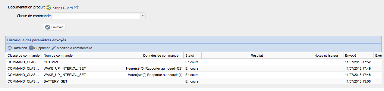

J'ai investi dans un sensative strips pour domotiser ma boite aux lettres.
J'ai fait l'inclusion, ok
J'ai démonté ma B.A.L pour faire l'installation, tout se passe bien.
Je réinstalle la BAL..... plus rien...
La box eedomus ne semble plus communiquer avec ce capteur pourtant il me semblait avoir lu que ce capteur pouvait fonctionner malgré "la cage de farraday" de la BAL... (voir photo)
J'ai un portail domotisé juste à côté donc j'ai tenté de communiquer en Zwave avec la BAL en passant par le portail... toujours rien
J'ai bien sûr essayer de désinstaller et tout refaire... rien.
Merci de m'aider si vous avez des pistes pour moi.

et non, c'est bien spécifié d'éviter les structures métalliques pour ce type de capteur.
J'en ai un dans une BAL en résine et ça marche bien depuis 1 an maintenant

SI ça vient de la cage de Farraday, pourquoi cela fonctionne quand je démonte la BAL et que je la pose dans mon salon ??
Que me conseillez-vous alors ? J'aimerai ne pas changer de BAL pour en mettre une en résine mais s'il le faut....

Pour ton installation Dubbs, ta portée est limitée et sûrement diminuée par ta BAL. ca marche près de la box et dès que tu t'éloignes, patatrac ... Tu as quelle distance entre les 2 ?
ce capteur est le seul que je connaisse en zwave conçu pour une utilisation extérieure.
Après, tu as d'autres solutions.
Par exemple, si tu tiens au zwave, tu peux mettre un fgk ancienne génération avec une sonde d'ouverture filaire et mettre le fgk dans un boitier bien hermétique mais gare à la conso de piles par temps froid (de bonnes piles coûtent cher !)
Sinon, avec un rfxcom, tu as les modules Chacon 433MHz conçus pour l'extérieur, pas cher et efficace ! mais faut un rfxcom

Entre ma eedomus+ et ma BAl, je dois avoir 20 mètres. J'ai un module qui alimente mon portail plus un capteur sur le portail juste à côté de la BAL et eux fonctionnent parfaitement...
Je n'ai pas de Rfxcom donc impossible pour l'instant pour les modules Chacon et je n'ai pas envie de changer les piles du Fibaro tous les 6 mois.... (en même temps, pourquoi est ce que le module Fibaro fonctionnerait ?)
Peux-tu me dire où tu as achété ta BAL en résine.. J'ai fait 2 magasins de Bricolage... rien...
Merci !

ton module pour le portail ne fait pas répéteur zwave ? le fibaro fgs 212 ou 222 le fait. Bizarre si tu as ça !
Sinon, il y a des petits trucs pour améliorer la portée intérieur/extérieur, il faut dans la mesure du possible faire en sorte que les épaisseurs de murs à traverser soient les plus faibles possibles >> module et box à la même hauteur et dans un axe perpendiculaire au mur

essaie de sortir le sensitive de la bal et teste le au niveau de ton portillon
tu verras ainsi si le soucis vient de la bal ou bien si c'est les 20 mètres qui sont de trop

J'ai finalement lâcher l'affaire avec ce sensative strips... vraiment très déçu de ce capteur, je n'ose même pas le revendeur tellement le produit est décevant.
Je me suis servi de la deuxième entrée d'un FGBS-001 (qui me remonte l'état de mon portail) avec un capteur magnétique filaire tout simple et cela fonctionne bien mieux.
