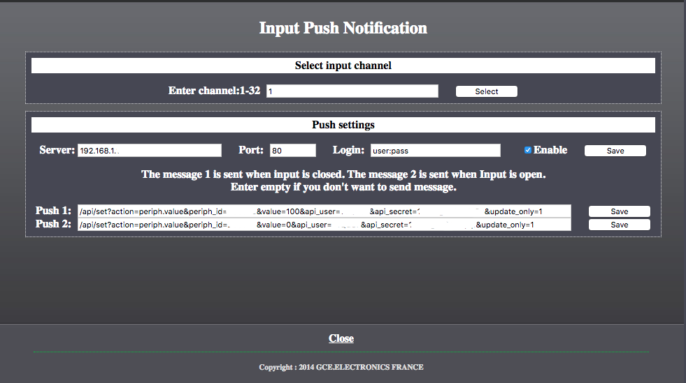

En fait, tu as une entrée qui reçoit le contact sec, et qui génére un Push à chaque ouverture ou fermeture du contact.
Après, la sortie est controlée par une API complète. (là, il faut vraiment que je demande des royalties à GCE :lol: :lol: ), donc, Eedomus s'occupe d'activer le relais.

Le push généré à l'entrée est directement envoyé à la box eedomus, c'est bien ça ? (enfin, ça se paramètre j'imagine)

rover820i a écrit:Le push généré à l'entrée est directement envoyé à la box eedomus, c'est bien ça ? (enfin, ça se paramètre j'imagine)
Chaque entrée génére un push à l'ouverture et autre à la fermeture. Tu paramètre l'IP de la Box. les log/pass non puisque tu interviens sur ton LAN.
