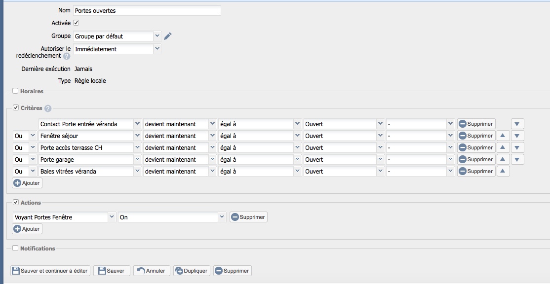

Je dispose, d'une box EEDOMUS, de 5 contacts, Z Wave, pour portes fenêtres, un module Fibaro FGS212 et un voyant 220V.
Après installation des contacts sur les ouvertures que je désire contrôler, j'ai encastré le FGS 222 sur lequel j'ai connecté le voyant, près de ma porte d'entrée.

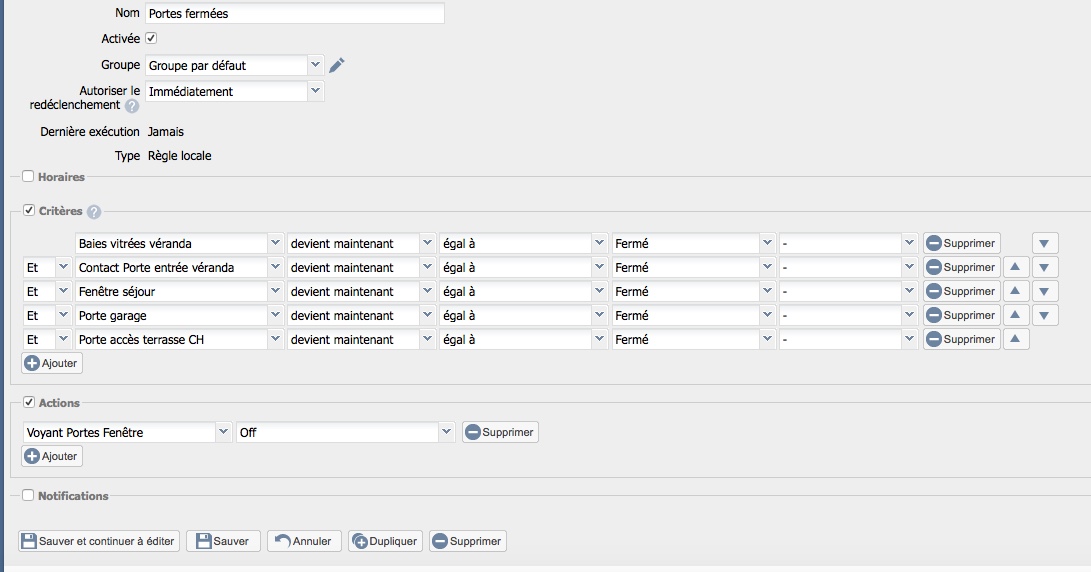

Quand je teste ces contacts un par un, le voyant s'allume bien quand la porte concernée est ouverte et s’éteint quand elle est fermée. Quand je rajoute des critères a ma règle d'allumage du voyant, qui signale une ouverture, avec la fonction OU, et d'extinction qui signale la fermeture avec la fonction ET, ça ne fonctionne pas normalement ou pas du tout.

Peux tu faire des copies d'écran de tes règles?

Messagepar gege83 » 09 Mai 2018 17:48
Merci pour la prise en compte...

Messagepar stef31 » 09 Mai 2018 17:53
Pour la première règle, pour moi, elle devrait fonctionner.
Quand à la seconde règle, c'est le "devient maintenant" qui me pose un soucis car tu ne peux pas avoir les ouvrants qui se ferment en même temps. Je remplacerais le "devient maintenant" par "est" mais sur ce coup, je n'en suis pas sure à 100%.
Re: Détecteurs ouverture portes fenêtres
Messagepar stef31 » 09 Mai 2018 17:58
En fait, j'hésite entre "est" et "devient" mais je pense qu'il faut oublier le "maintenant" dans ta règle avec les ET.
Messagepar gege83 » 09 Mai 2018 18:02
Effectivement quand j'ouvre une porte le voyant s'allume, mais quand je referme, il reste allumé.
Je viens de remplacer est maintenant par est, mais cela ne change pas le problème, il faut que je creuse de ce coté là donc? Sinon sur la forme ça va ? Car je découvre cet univers doucement....

Messagepar Olivepoilue » 09 Mai 2018 18:48
salut
tu veux que l'ampoule s'éteigne immédiatement ou bien tu acceptes un délai ?
Si c'est le deuxième cas, tu peux faire comme t'a dit Steph, remplacer tous les "devient maintenant" par EST de la seconde règle et ajouter un critère horaire "tous les jours, toutes les heures, toutes les minutes"
Au pire, ton ampoule mettra 1 minute pour s'éteindre
mais c'est de la bidouille, ça va faire plus de 1000 requêtes supplémentaires par jour, est-ce que ça ne risque pas de saturer si tu gères déjà bcp d'autres règles ?

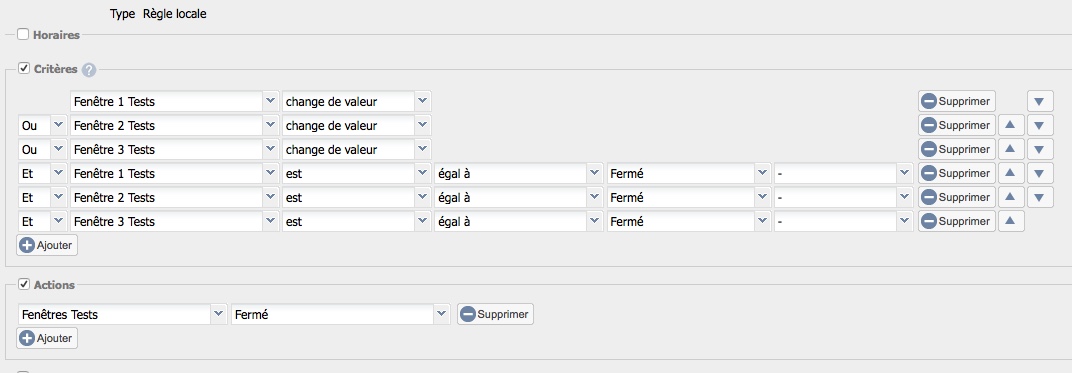

Messagepar Chacks » 09 Mai 2018 19:44
pour la deuxième règle, si tu veux n'en garder qu'une, il faut que tu fasses 2 choses dans les critères. Tout d'abord il faut que tu mettes :
Fenêtre 1 change de valeur
ou Fenêtre 2 change de valeur
ou Fenêtre 3 change de valeur
ou ...
puis tu continues par
et Fenêtre 1 est fermée
et Fenêtre 2 est fermée
et Fenêtre 3 est fermée
et ...
j'ai testé, ça marche bien. (je te joins une copie pour une meilleur compréhension).

Messagepar gege83 » 10 Mai 2018 14:49
Après révision de mes règles, et en mettant "est", tout fonctionne normalement.
Mon voyant s'allume dès l'ouverture d'une porte, ou d'une fenêtre et s'étaient quand tout est bien fermé. Comme cela quand nous sortons nous sommes sûrs que tout est bien clos.
