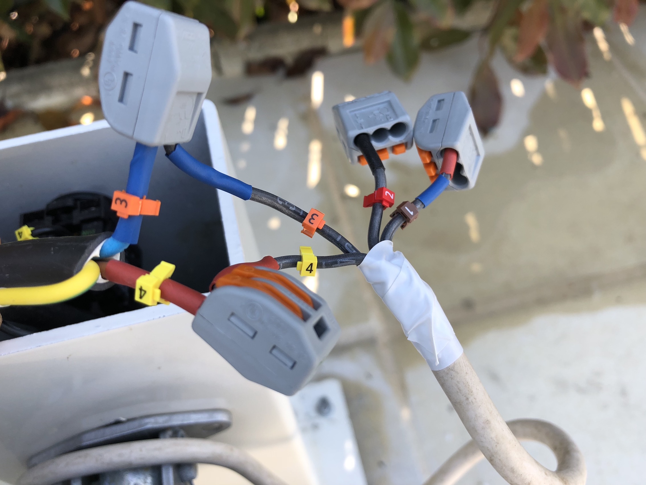

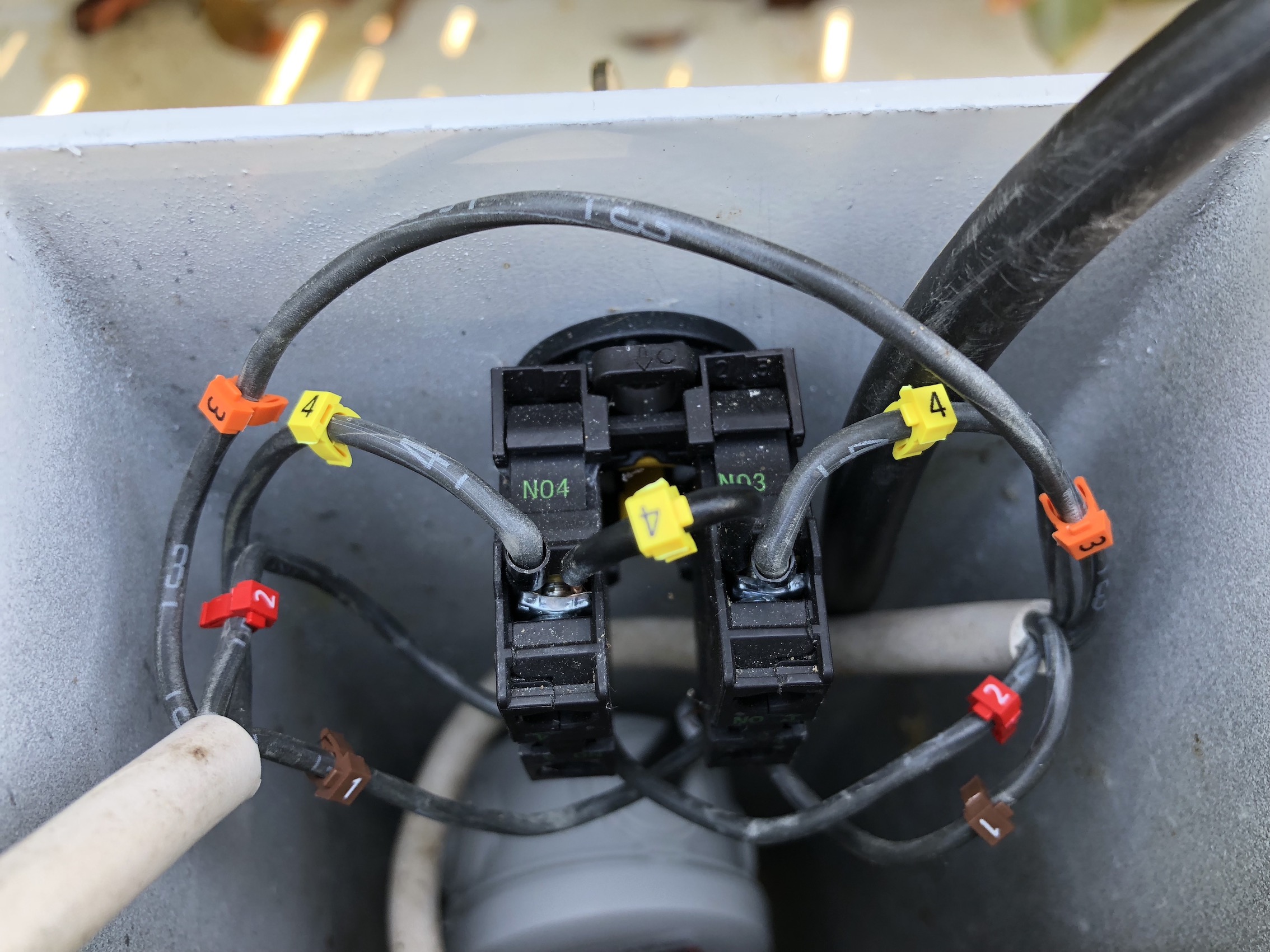

J'ai effectué ce câblage mais le moteur ne tourne pas , en fait je souhaiterai garder aussi le système de clef . Ci joint qq photos de mon installation actuelle.
PS: durant mes essais j'ai remarqué que le module a tendance a chauffer normal ?
merci encore

Messagepar fabreg » 10 Mai 2018 21:34
Je ne possède pas ce module en particulier, mais mes modules n'on pas vraiment tendance a chauffer ... étrange ...
Après avoir vu les photos je ne peu pas beaucoup t'aider c'est un peu vague, je n'arrive pas a tout remettre en place.
Dans un 1er temp il faudrait essayer de ce passer de la clef, pour déjà le faire fonctionner.

Messagepar stef31 » 11 Mai 2018 07:37
Les photos ne peuvent pas aider à elles seules à t'aider. Il faudrait le schéma de câblage de ton montage et une documentation.
Ce que l'on voit c'est des fils noirs avec des repères de câbles.
Un autre point, tu sembles faire venir une alimentation 230Vca et tu parles que le moteur de ton volet (ou du moins sa commande) est en 24Vcc. C'est pas très clair.
