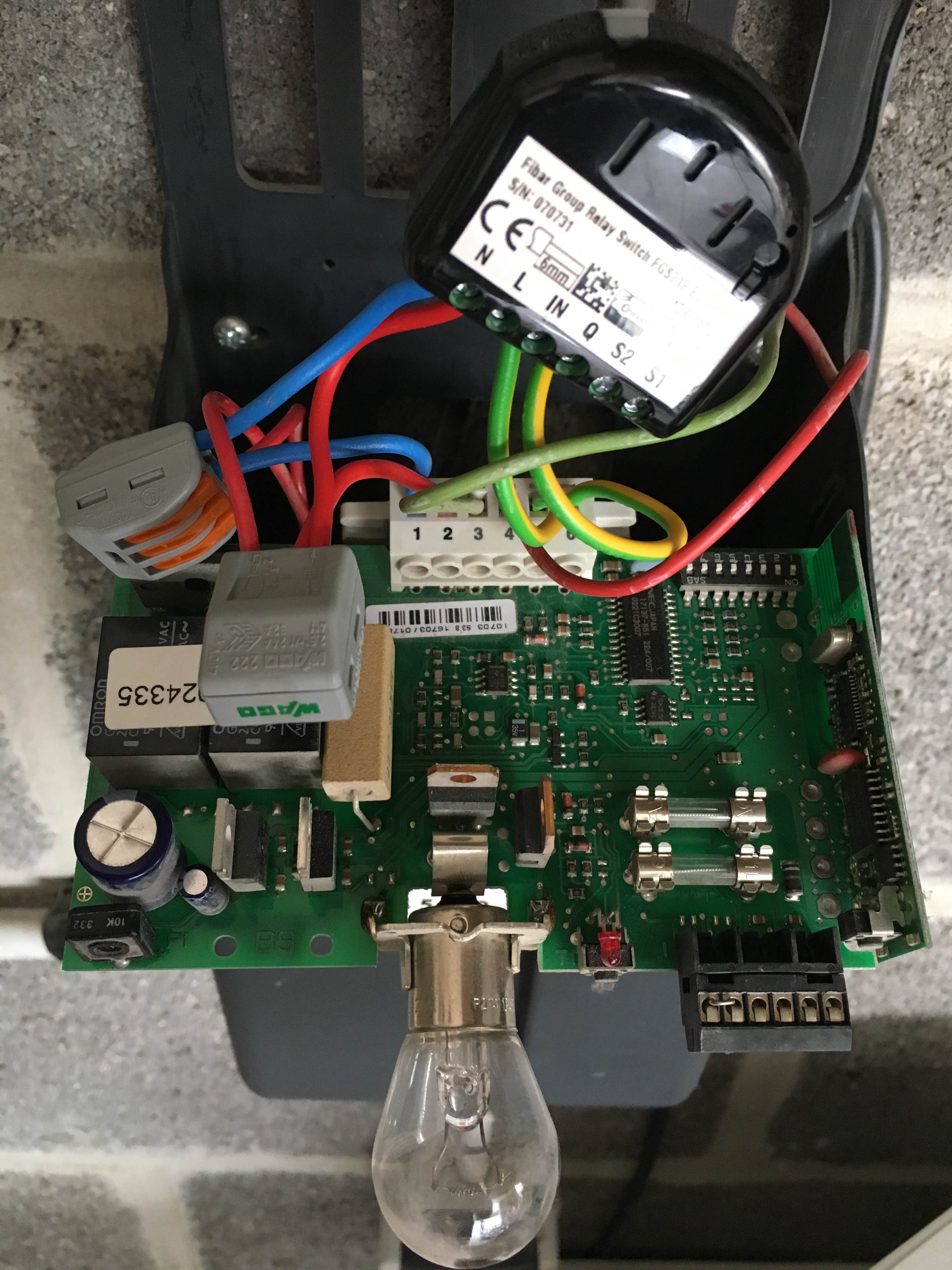

Voici les éléments de mon installation (ci-joint une photo de l'ensemble):
Carte de contrôle avec une réglette à prises femelles pour contrôler le moteurs:
bornes 1 et 2 : alimentation
bornes 3 et 4 : controle d'ouverture/fermeture par bouton poussoir
bornes 5 et 6 : disponible, pour ajout de bouton poussoir supplémentaire, dont je me sers en y connectant le module FGS-212.
Voici comment j'ai raccordé le tout:
- La phase sur la borne L du FGS-212
- Le neutre sur la borne N du FGS-212
- La borne IN du FGS-212 sur la borne 5 de la réglette à prises femelles de la carte
- La borne Q du FGS-212 sur la borne 6 de la réglette à prises femelles de la carte

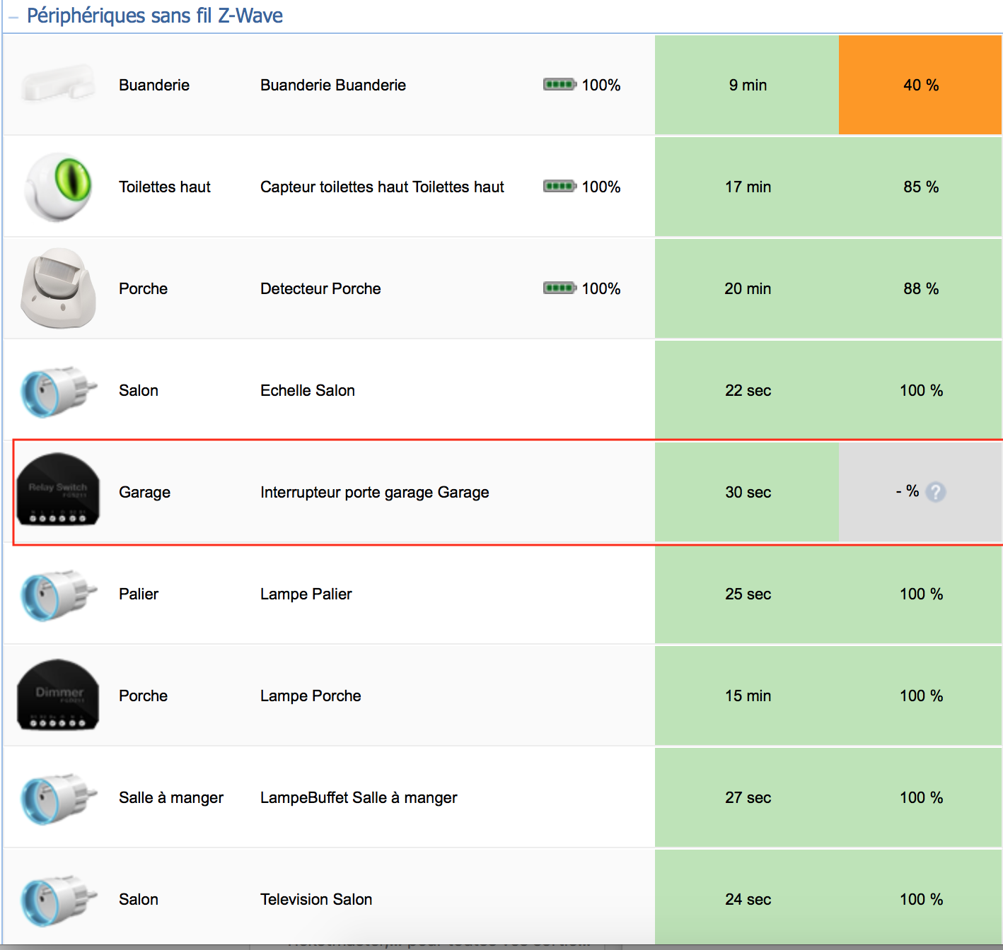

L'inclusion du module s'effectue correctement. Le module Fibaro est bien visible dans eedomus.

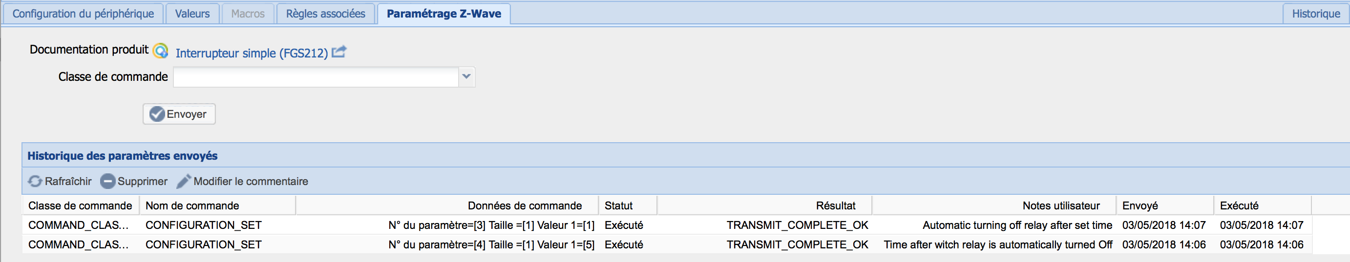

J’ai configuré les paramètres wave suivant:
- Le parametre zwave 3 est positionné à 1
- Le paramètre zwave 4 avec une valeur à 5
Mais ca ne fonctionne pas, il ne se passe rien quand j'appuie sur ouvrir ou fermer dans eedomus.

Côté câblage, cela a l'air bon.

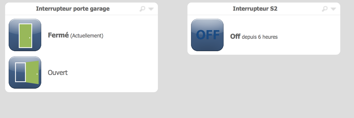

Oui j'essaie d'actionner cela via Eedomus. J'ai mis quelques screenshots pour vous donner un aperçu de la configuration dans l'Eedomus.

Par contre, je n'ai pas compris avec tes copies d'écran comment tu actionnes ta sortie? Je vois les entrées mais pas la sortie.

Pour la sortie je ne sais pas, j'ai conservé les valeurs "ouverture" et "fermeture" meme s'il s'agit d'un contact sec qui fait office de bouton poussoir, bref les valeurs crééent par défaut lors de l'inclusion. Le souci pourrait venir de là ? Si oui, que faut il configurer dans ce cas ?

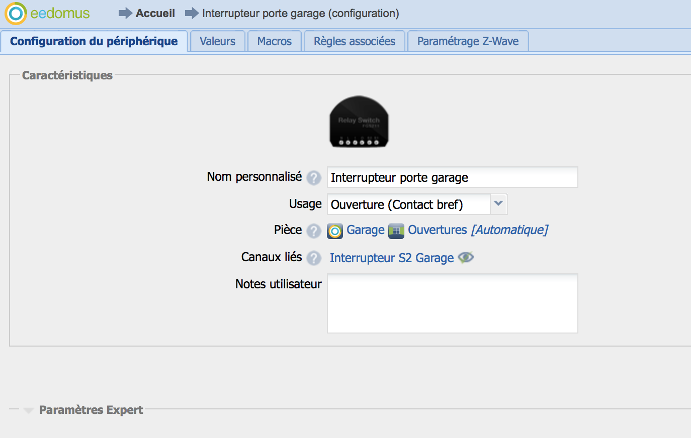

J'ai l'impression que tu pilotes l'interrupteur S1. Mais normalement, cela devrait correspondre à la sortie. Quand tu vas dans le menu configuration, quels sont les canaux liés?

La canal utilisé est interrupteur S2 (voir copie d'écran).
Je viens de faire un pont entre IN et S1 et au passage, IN et S2, mais rien ne se passe.

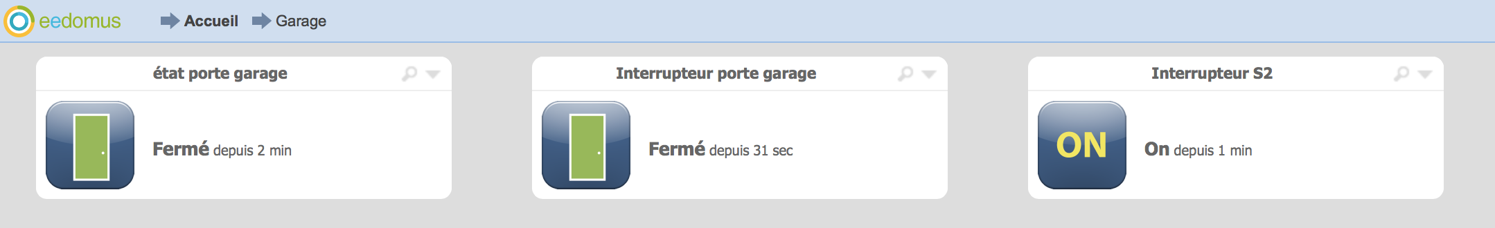

Je viens de faire un test en désespoir de cause. J'ai inversé IN et Q, et meme si cela ne fonctionne toujours pas, dans Eedomus je passe de l etat Interrupteur S2 OFF à ON. voir copie d'écran.
Je ne sais pas comment interpreter cela, mais peut être avez vous une idée ?
