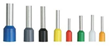

un truc qui est pas mal quand on a des fils de toutes les couleurs, que rien n'est aux normes et qu'on ne veut pas changer les fils, c'est, une fois le repérage phase, neutre et terre réalisé, de mettre sur les fils dénudé des connecteurs de la bonne couleur (phase : rouge - neutre: bleu - Terre : Vert)
on peut en trouver pour pas cher avec la pince à sertir sur Amazon
https://www.amazon.fr/gp/product/B06XKVV7R6/ref=oh_aui_detailpage_o03_s00?ie=UTF8&psc=1
