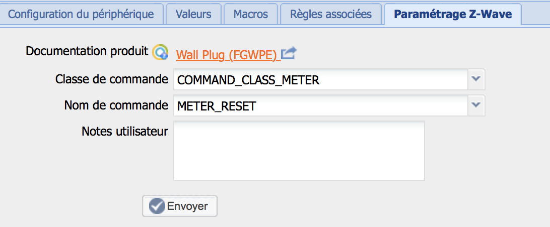

Messagepar jbourdin » 25 Mars 2018 20:37
A priori, ça se fait avec un ordre z-wave :
Capture d’écran 2018-03-25 à 21.36.26.png (71.39 Kio) Consulté 14235 fois

Messagepar roro10369 » 03 Jan 2023 09:19
La commande de reset a fonctionné pour moi sur un Fibaro Wall Plug FGWPE-102-ZW5 (Z-Wave+) :mrgreen: merci
