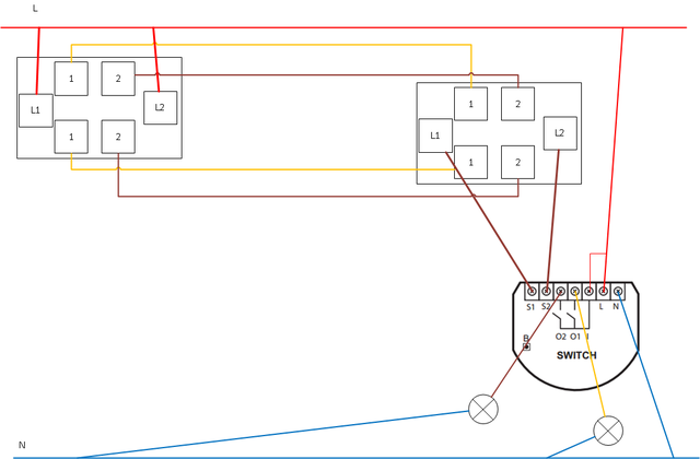

Messagepar zaz » 27 Mars 2018 20:23
Hello voici mon cablage, je précise que le shéma n'est pas de moi, je l'ai trouvé sur un autre forum et je me suis servi de ça pour cabler, ... si quelqu'un a des infos pour supprimer la latence, je suis preneur... En fait j'ai cablé avec un FGS 223 j'ai modifié le titre...

J'ai trouvé paramètre 20 switch type,
0 - momentary switch
1 - toggle switch (contact closed - ON, contact opened - OFF)
2 - toggle switch (device changes status when switch changes status)
par défaut il est sur 2, en le passant sur 1 tout marche niquel !!
