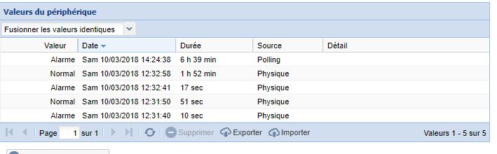

lorsque je teste le détecteur l'alarme remonte correctement avec la notification. Mais au bout d'un certain temps +/- 2 hrs j'ai un changement d'état du détecteur via la box, mais sans notification ni déclenchement physique de détecteur. j'ai exclu complètement deux fois sans succès , j'ai toujours cette information de défaut.

quand tu dis que tu as un changement d'état du détecteur au bout de 2h tu veux dire quoi (de quel état vers quel état) ?
peux tu nous mettre une copie écran de l'historique du détecteur ?

Merci de ton aide, j'ai mis RAS pour valeur 0 et alarme eau pour valeur 100. lorsque j'interroge ma box je vois que la valeur est passée de 0 à 100, alors que je n'ai pas de présence d'eau et que localement le détecteur n'est pas en alarme ( voyant + buzzer ) . Si cela peut éclaircir le sujet.

Au regard de ton historique capteur je peux voir que le 10/03/18 à 14:24:38 il est passé en alarme non pas par détection physique (activation du capteur sur inondation) mais par polling.
il s'avère que le polling peut délivrer de mauvaises infos selon la configuration du réseau.
je te conseille de suivre les recommandations évoquées par Bart dans ce topic :
http://forum.eedomus.com/viewtopic.php?f=14&t=1614
cordialement

Ok je te remercie pour l'info, j'ai désactivé le polling et cela fonctionne depuis @ suivre !
