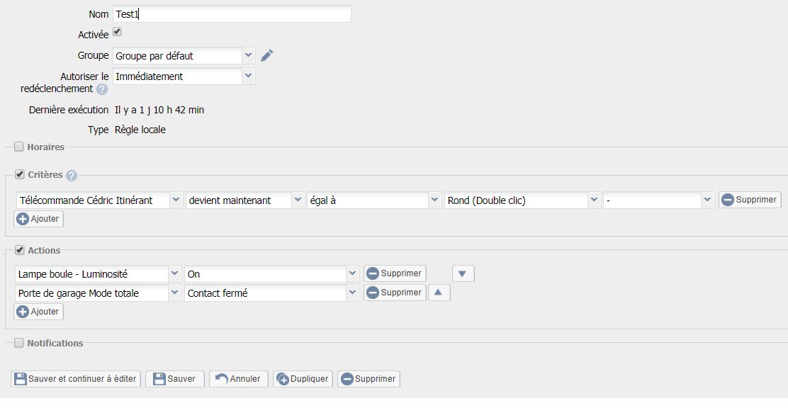

J'ai exclu et ré-associé ma télécommande puis créé une règle toute simple, allumer une lampe (Philips Hue).
Entre le moment où j'appuie sur le bouton et le moment où la lampe change d'état, il faut compter 2s.
J'ajoute dans ma règle, en plus de la lampe, ma porte de garage. La lampe change d'état rapidement, mais le module de la porte de garage réagit qu'après 10s.

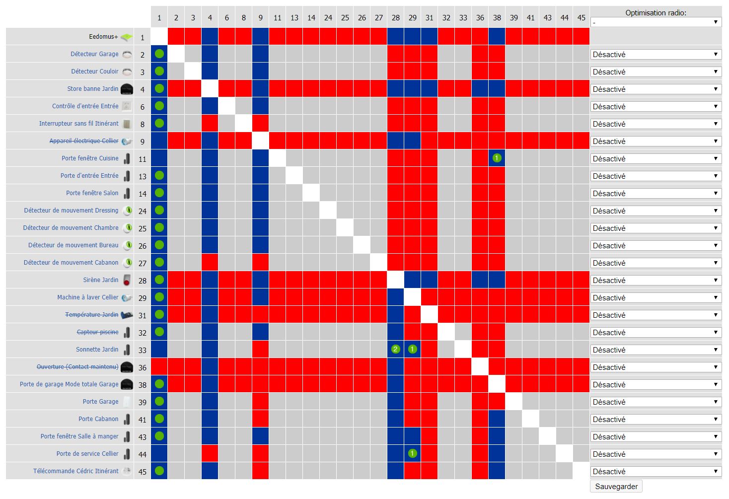

Afin que l’on puisse t,aider est ce que tu peux :
- nous montrer ta matrice ZWave
- les regles qui se declenchent
A quelle distance est ton garage de la box ?
Il y avait un meme post sur le sujet : viewtopic.php?f=5&t=5266&hilit=Fgs222&start=20

@kr1s:
Je dirais 50 mètres de distance, la qualité est bonne.
Si je déclenche moi même la porte via la box, j'ai pas de problème de réactivité.
C'est vraiment l'association télécommande/porte qui pose problème.
Voici les informations demandées.

A priori , dans la mesure où la règle est bien déclenchée et que ta lampe s'allume dans les 2s, il n'y a pas de pb avec la keyfob.
Après pourquoi ton FGS222 ne reçoit l'ordre qu'au bout de 10s? c'est certainement un pb de réseau Zwave lié à la distance.
le test que tu proposes avec la prise FGWP011 peut être intéressant pour confirmer le pb lié à la distance.
si le pb vient de la distance et que ton réseau est bien optimisé il faudra que tu rajoutes quelque part entre la box et le fibaro un module Zwave (par exemple ta prise FGWO011) qui fera office de répétiteur.

Pour moi je mettrai tout en non sécurisé. Niveau de la règle tu demandes a 2 périphs Z-Wave de s'allumé peut être mettre en priorité la porte puis après la lumière ou alors de créer une règle séparer pour la lumière du style porte ouverte lumière allumé. Sinon j'enlèverai tout les pooling qui ne servent absolument a rien a part ralentir le reseau ;)

Pour l'ouverture de la porte du garage, j'utilise la règle ci-dessus ou alors j'actionne via mes modules directement. Cela répond à ta question ?

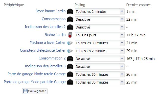

Concernant la lampe, c'était juste pour le test. J'avais le même problème avant de réaliser les manipualtions et les tests, avec seulement la porte de garage.
Ok pour le pooling.

- Fait un peu de ménage dans tes pollings et remarquer des améliorations ?

D'après la matrice radio, le module du garage passe par des modules z-wave situés entre la box et le module du garage.

est-ce que tu as testé en faisant 2 règles distinctes ? et est-ce que tu as d'autres règles qui se déclenchent via ta telecommande et qui utiliserait les mêmes touches ? si oui, ça peut interferer
enfin, dernier recours, au lieu de passer par 1 ou 2 règles (qui parfois ont leurs petits mystères), tu créées une scène
