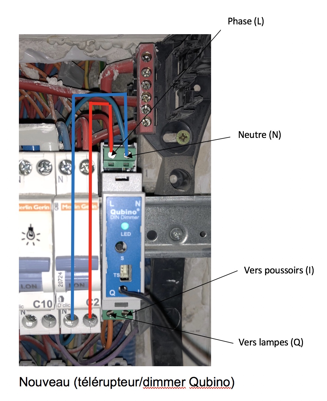

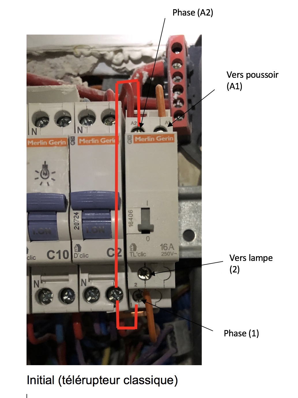

Messagepar JeromeC » 15 Fév 2018 20:53
Voici 2 petites illustrations pour mieux comprendre mon installation.
Initialement, il n'y avait pas de neutre sur le télérupteur et j'en ai ajouté un.... Je ne sais si mon problème vient de là ni si j'ai une autre possibilité...

Re: Télérupteur Qubino ZMNHSD1: poussoirs ne marchent pas
Messagepar rol » 15 Fév 2018 21:17
Tes interrupteurs sont apparemment au neutre...le mieux est de garder le telerupteur actuel et de mettre le qubino derrière....

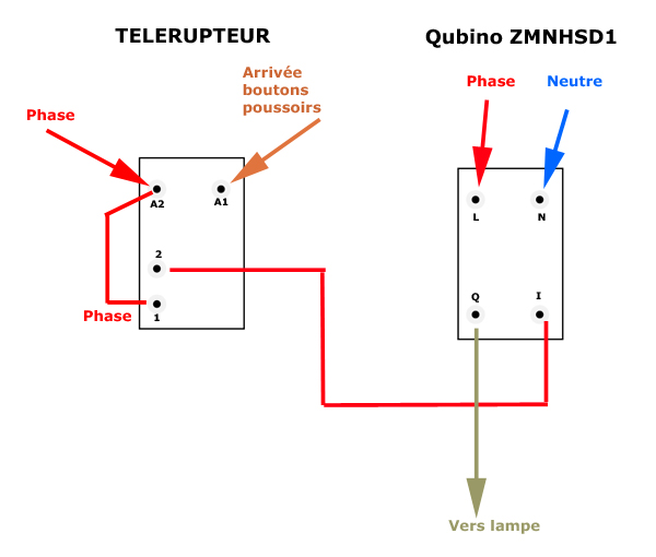

Messagepar rol » 16 Fév 2018 12:56
j'ai câblé le mien comme ceci (en suivant les conseils du tech de domotique store) :

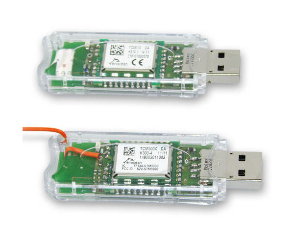

Les boutons poussoirs Enocean ont 2 états (il est possible d'appuyer en bas ou en haut) :
Perso, j'ai un dongle usb300 qui n'est pas très performant en réception. Les BP fonctionnaient une fois sur 5. J'ai "bidouillé" une antenne avec un fil électrique pour qu'il reçoive le signal...

C'est un dongle Enocean USB300 ou USB310 ?
rol

Messagepar JeromeC » 18 Fév 2018 13:35
C'est un USB300 sans antenne. Dans tous les cas, je suis preneur de la bidouille pour augmenter la portée !

Messagepar rol » 18 Fév 2018 14:14
Je ne comprends même pas que ce dongle soit en vente tellement sa portée est ridicule...
En attendant de voir si j'achète un dongle avec prise antenne + antenne, j'ai fait comme la photo ci-dessous :
Il faut ouvrir le boitier et y insérer un fil (j'ai mis un fil de 30 cm de long ! :roll: :mrgreen: )
Ca améliore "un peu" la réception..

JeromeC a écrit:Merci beaucoup pour le schéma mais je trouve ce branchement un peu « lourd », en fait[...]
En cas de panne du module, il y a juste un fil à déplacer sur le télérupteur, c'est pour cela que je suis resté sur cette solution.
