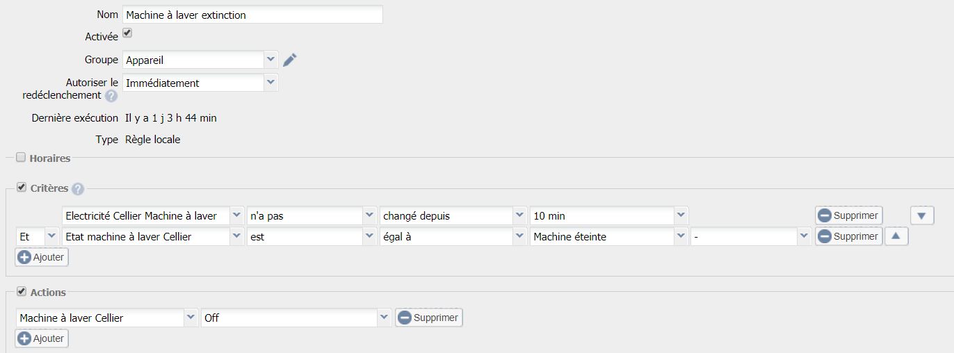

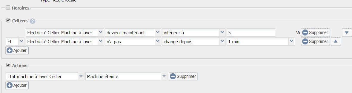

Pour cela, j'ai fait cela, mais cela ne marche pas.
Pouvez-vous m'aider ?

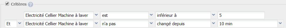

Je te conseil de vérifier (si tu le peux) la consommation en Watt.
Si la consommation est inférieur à X Watt et cela n'a pas changé depuis X temps (a affiner)
Alors tu peux éteindre.
J'ai mis sa en place pour mes televiseurs et autres appareils non obligatoires toutes les nuits et en cas d'activation de l'alarme et cela fonctionne impec.

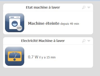

L'état de la machine à laver est modifié en fonction de la consommation (Inférieur à 5W ou supérieur à 5W).

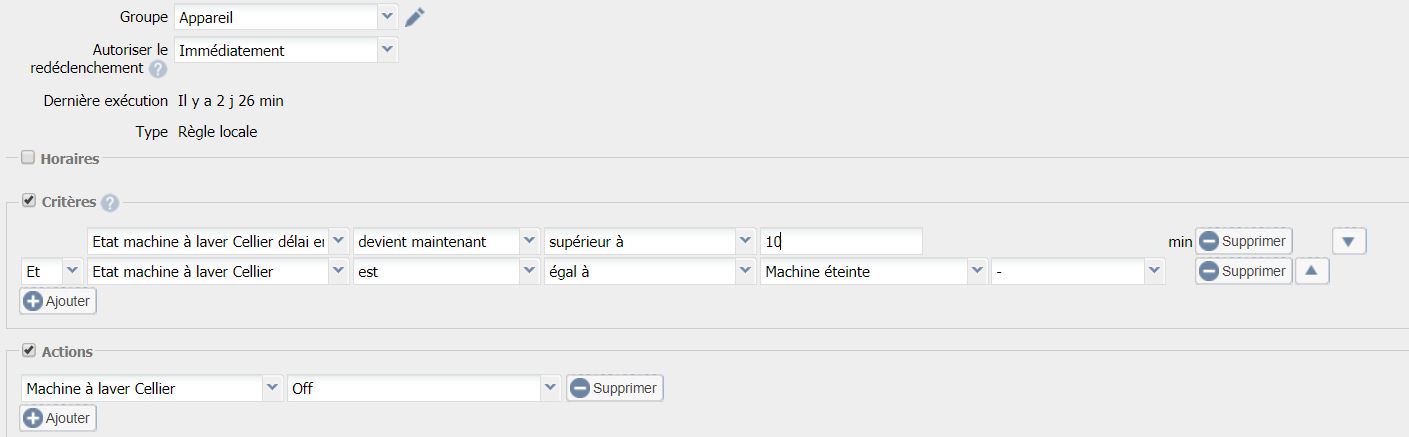

Donc soit je garde ma règle avec un critère horaire (toutes les heures à 00, 10, 20, 30, 40, 50 minutes), soit j'utilise ton plugin sans critère d'horaire, est-ce bien ça ?
J'ai ajouté ton plugin, d'ailleurs je tiens à te féliciter pour tes réalisations !
J'ai configuré la règle comme cela.
Cela ne choque pas d'avoir une règle avec 2 critères venant d'un même périphèrique ?
Pourquoi la condition "n'a pas changé depuis" est différente que celle du plugin ? Les valeurs sont pourtant identiques.

Comme ça ?
Quelle différence avec ce que j'ai fait ?

en fait pour qu'une règle se déclenche il faut qu'il y ait un changement de temps ou d'état.
Comme tu n'as pas mis de critère de déclenchement temporaire (cochage "horaire") il faut absolument que tu utilises des critères de changement d'état pour que la règle s’exécute. (voir aussi le NB en bas)
Dans ta première règle tu as utilisé le EST qui n'est pas un critère de changement d'état mais un critère de contrôle d'état.
idem pour n'A PAS
Alors que le DEVIENT MAINTENANT de ta nouvelle règle est bien un critère de changement d'état
J'écris cela sous contrôle de mes collègues de la communauté qui peuvent me reprendre si mon raisonnement est faux.

je pense que ta règle ne fonctionnera pas car l'élément déclencheur est le changement d'état < 5 et donc , à ce moment , on ne pourra valider le "n'a pas changé depuis 1mn"
perso je ne maitrise pas encore les critères déclencheurs de règle c'est pourquoi je ne suis pas totalement sur de ma réponse.
perso moi je ferais deux règles :
règle 1 si devient maintenant < 5 je lance macro qui éteindra la machine au bout de 5mn
règle 2 si devient maintenant >5 j'annule la macro

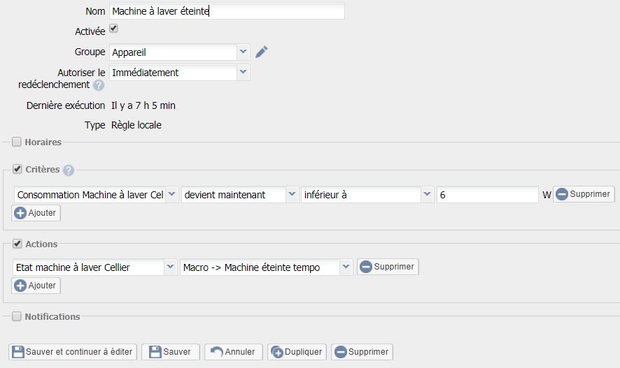

Messagepar OUARZA » 23 Mars 2018 18:14
Grace à vous, j'ai pu réaliser ce que je voulais.
Je partage avec vous les règles réalisées.

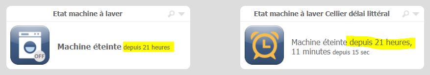

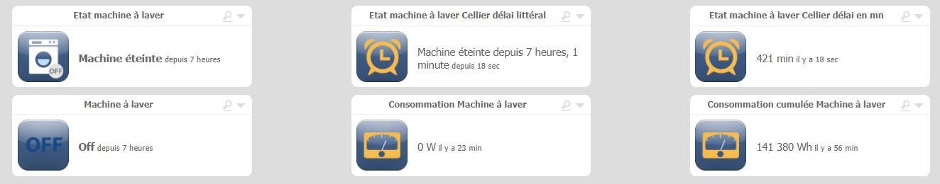

J'ai utilisé dans le store le module "Donne le temps écoulé depuis la dernière valeur d'un état ou périphérique, en minutes ou en littéral." de Influman.

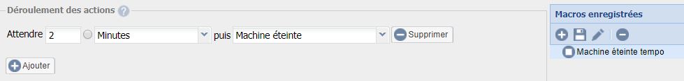

Une macro pour éviter un déclenchement à tort de l'arrêt de la machine.
Au niveau règle,

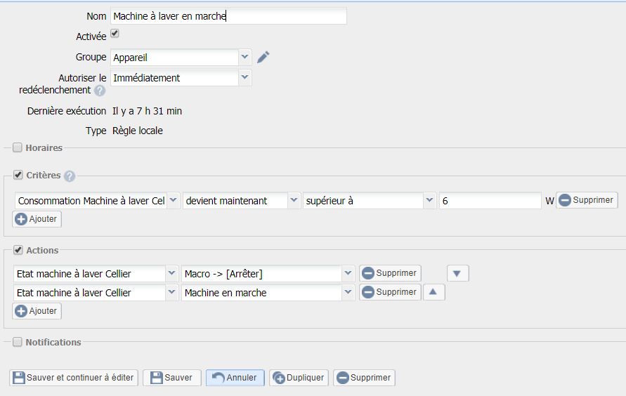

Pour déclarer que la machine est en marche :
Pour déclarer que la machine est éteinte :

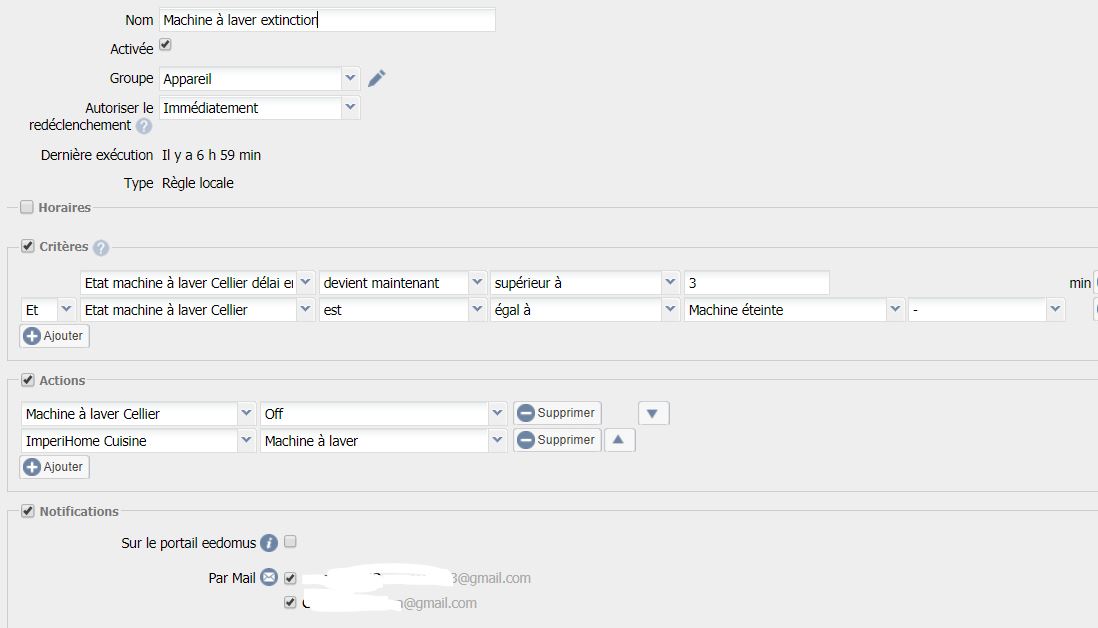

Pour couper la prise et alerter de l'arrêt de la machine :
Vous devez régler la consommation en fonction de votre machine à laver.
