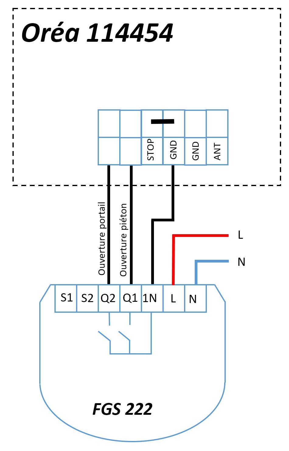

J'ai un portier vidéo (Bticino 365611-365621), qui commande l'ouverture/fermeture de mon portail.
Je voulais savoir si le module FGS 222 pouvez être mis au portier vidéo et si oui, comment ou faut-il que le module soit sur la carte de motorisation.
Avec le module est-ce que je pourrais ouvrir en mode normal et en mode piéton ?
Merci de votre aide et bonne soirée !

Messagepar merguez07 » 09 Fév 2018 09:48
papalucas a écrit:J'ai un portier vidéo (Bticino 365611-365621), qui commande l'ouverture/fermeture de mon portail.
je connais pas ce portier et la notice ne parle pas de commande de portail mais plutôt de commande de serrure. je suppose qu'un câblage spécifique a été fait mais c'est dur de répondre à ta question sans connaitre ce câblage.
Peux tu préciser comment tu fais pour commander ton portail avec ton portier. Peux tu faire aussi les commandes normal et piéton ? est ce la mème commande qui fait ouverture et fermeture ?

Messagepar jcmontigny » 09 Fév 2018 12:56
Toutes les motorisations de portail/garage et les portiers vidéo fonctionnent quasiment de la même manière:
- Motorisation : contact sec à impulsion pour la commande ouverture/fermeture
- Portier: bouton qui commande contact sec sur la platine ou simple bouton poussoir qui commande une serrure (gâche électrique), ça fonctionne pour le portail du moment qu'il s'agit d'une impulsion (= bouton poussoir)
Pour le raccordement de la commande du portail suffit de mettre en parallèle le module fibaro
et le portier vidéo, le premier qui impulse actionne le portail.
Si problème de portée Zwave, tu peux tirer un câble entre ta motorisation (commande - contact sec) et ta maison et raccorder le module fibaro dans ta maison.

Messagepar papalucas » 09 Fév 2018 18:49
Bonjour @merguez07 et @jcmontigny,
Pour répondre à tes questions merguez07, je peux ouvrir mon portail soit en passage voiture soit en passage piéton selon ce que j'ai configuré sur la carte de la motorisation mais je ne peux pas avoir les 2. Et la commande est la même pour l'ouverture et la fermeture. Mon portier est relié à un module "bus" dans le tableau élec. qui lui est relié à la platine de rue il me semble :roll:
jcmontigny, peux tu m'en dire un peu plus sur ton branchement en parallèle entre le Fibaro et le portier.
Je vous remercie de votre aide !

Messagepar merguez07 » 09 Fév 2018 21:04
Ce que jcmontigny veut dire c'est qu'il ne faut rien changer de ton câblage entre le portier et le portail.
Il faut juste rajouter (c'est ce qu'on appelle mettre en parallèle) le câblage du FGS .
Je t'ai fait un petit schéma
Re: Eclairage extérieur
Messagepar papalucas » 09 Fév 2018 21:39
Oh MERCI !!! j'étais en recherche et cela me confirme ce que j'avais cru trouvé.
Merci encore de ton aide, c'est super sympa !!!

Messagepar jcmontigny » 14 Fév 2018 11:32
merguez07 a écrit:Ce que jcmontigny veut dire c'est qu'il ne faut rien changer de ton câblage entre le portier et le portail.
C'est complétement ça
