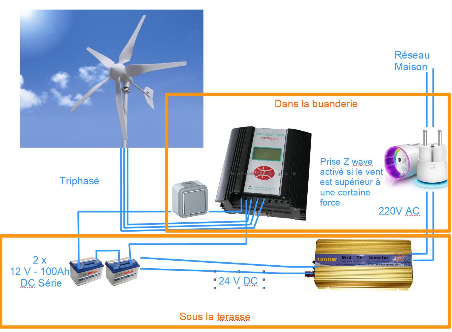

Je viens de mettre en place une éolienne qui délivre à travers un onduleur de l'électricité en autoconsommation directement sur le réseau électrique de ma maison. Je souhaiterais mesurer ma production en direct.
J'ai bien essayé de mettre une Fibaro Wall Plug (mon onduleur est branché comme un appareil électrique sur la Wall Plug). Dans mon cas, je viens utiliser la prise à l'envers et la prise ne mesure rien: j'arrive cependant à utiliser le on/off. J'ai essayé de renverser le cablage de la prise mais rien ne fonctionne dans ce cas.
Est-ce que quelqu'un aurait une solution ?

ericpey a écrit:J'ai essayé de renverser le cablage de la prise mais rien ne fonctionne dans ce cas.
comment as tu "renversé" ton cablage?
perso, j'aurais branché en sortie de l'onduleur une prise femelle sur laquelle se brancherait la wall plug et là il n'y a aucune raison que cela ne marche pas. Le ON/OFF doit fonctionner tout le temps quelque soit le vent (sauf si tes batteries sont vides), et la puissance doit être visible dès qu'il y a fourniture de courant vers ton réseau interne.
Si c'est ça que tu as fait et que ça ne marche pas je me demande si tu n'as pas bousillé ta prise en faisant le premier montage pour lequel la prise n'est pas prévue :cry:

C'est exactement le cablage que j'ai réalisé et non, je n'ai pas cramé la prise: elle marche toujours bien en sens direct.
Une autre idée ?

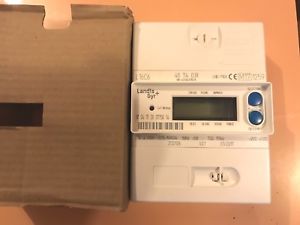

Comme le suggère dominique53 et comme je l'ai déjà dit dans plusieurs posts sur ce forum (pour des panneaux photovoltaiques mais le principe reste le même), le plus simple et de récupérer un "vieux" compteur EDF électronique monophasé (le bon coin, eBay ou un copain agent EDF), de l'intercaler entre la sortie de ton onduleur et l'entrée de ta maison et d'utiliser sa sortie téléinformation.
C'est fiable et très précis et ce ne sont pas des suppositions. Ca fait plus de deux ans que je surveille comme ça la production de mes panneaux solaires.

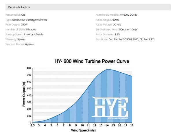

Voilà pour les caractéristiques de l'éolienne

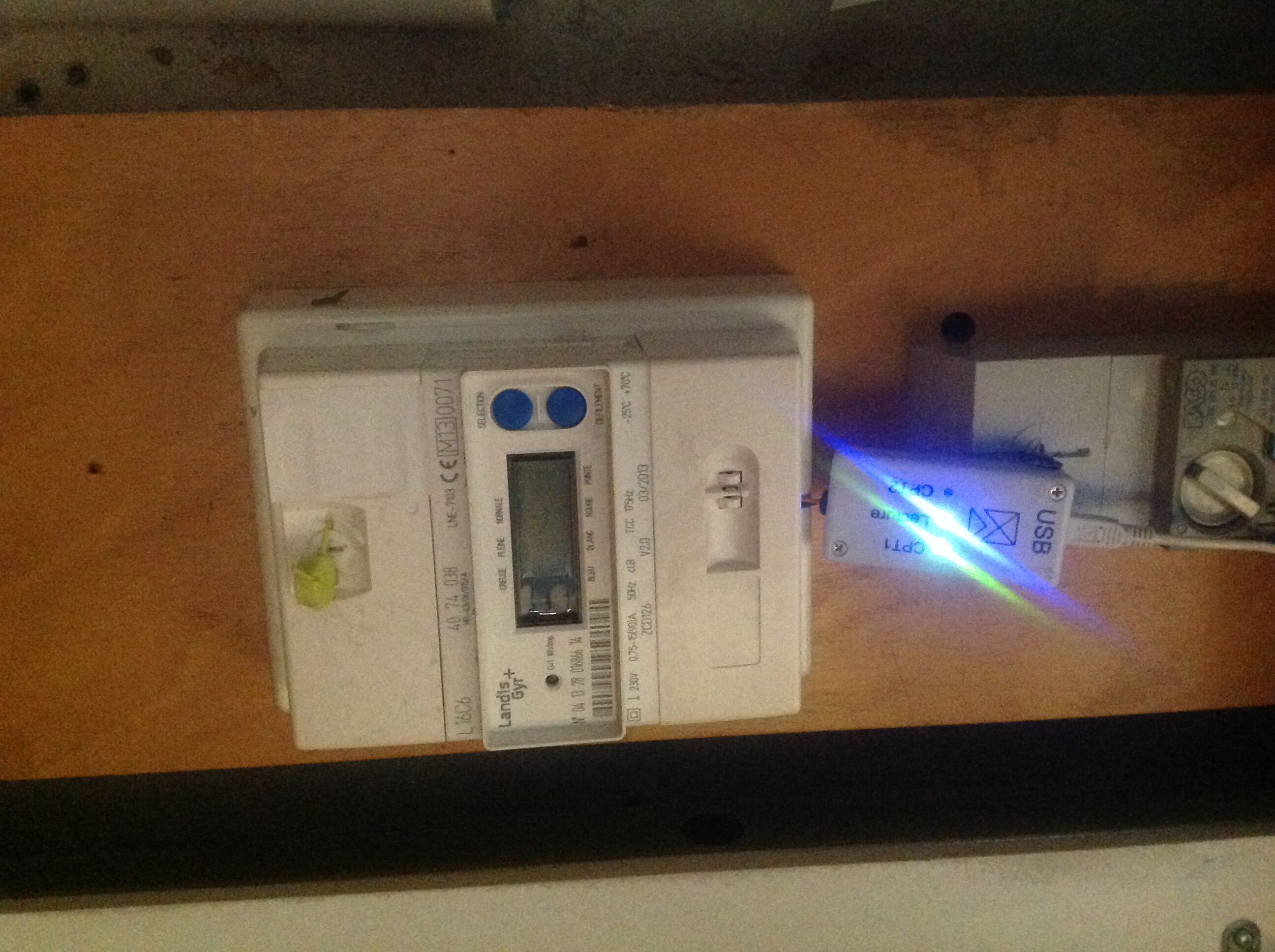

Et pour le compteur EDF, c'est un truc comme ça ?
Et pour envoyer ce que le compteur enregistre vers la eedomus, comment faire ?
Eric
ericpey
Messages : 33
Inscription : 06 Mai 2017
Re: Quel module Z-Wave pour mesurer la production éolienne ?
Messagepar 58230 » 04 Fév 2018 09:48
Tu achètes un boîtier télé informations et le tour est joué :)

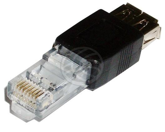

Et si je veux relier le port de téléinformation directement vers ma box eeDomus ? Mon compteur d'éolienne est à une vingtaine de mètre de mon eedomus et au garage.
Est-ce que je pourrais mettre derrière la sortie USB, un adaptateur USB->RJ45 pour ensuite me relier à mon réseau maison ?

Ou même plus simple en se connectant directement avec l'adaptateur suivant en sortie du module USB
