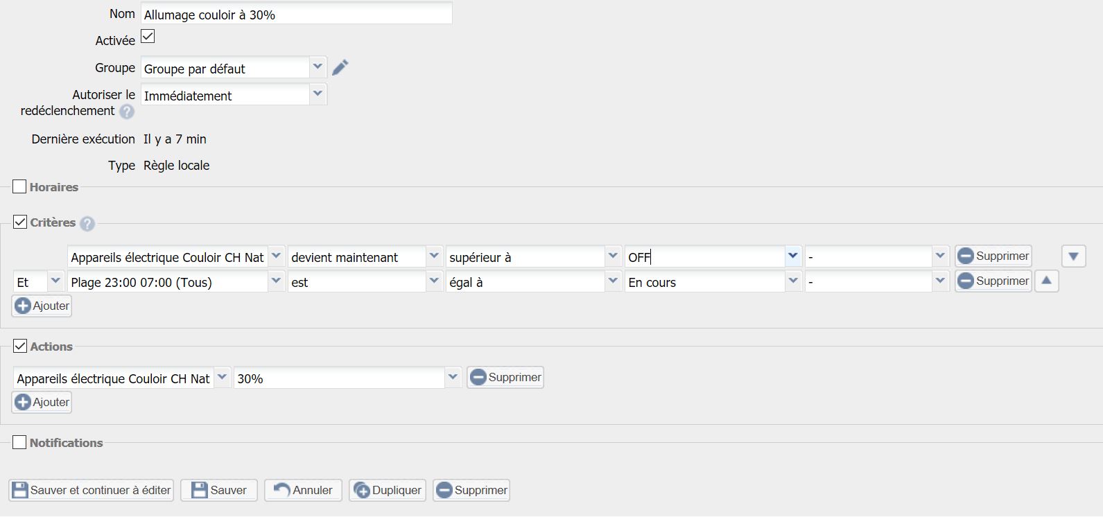

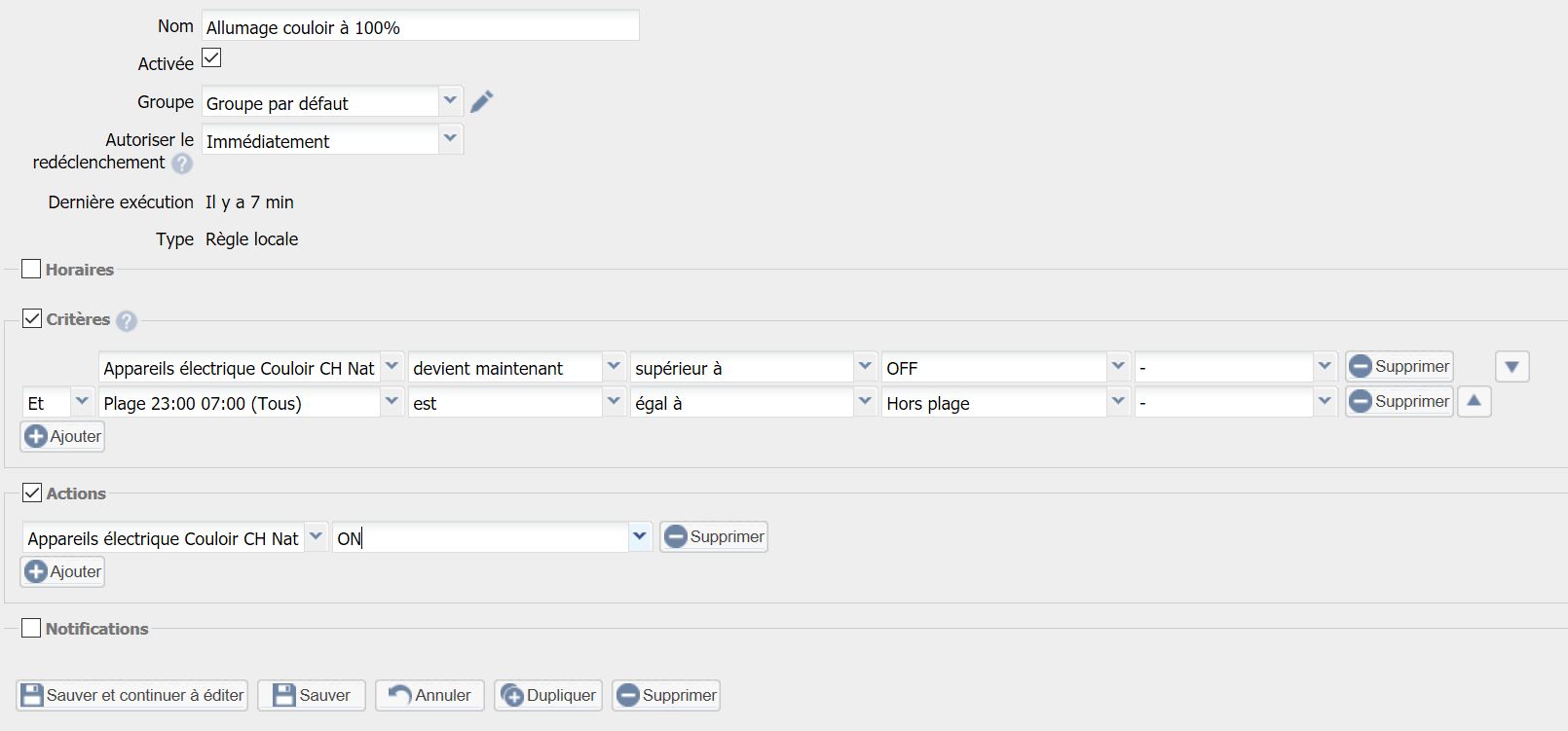

Ensuite c'est assez simple car tu as en principe 2 règles à faire sur ton actionneur qubino. Une règle pour le réglage à 100% en dehors de la plage horaire et une pour le réglage à 30% dans la plage horaire.
Capture 1.JPG (94.29 Kio) Consulté 19226 fois
Capture 2.JPG (94.3 Kio) Consulté 19226 fois

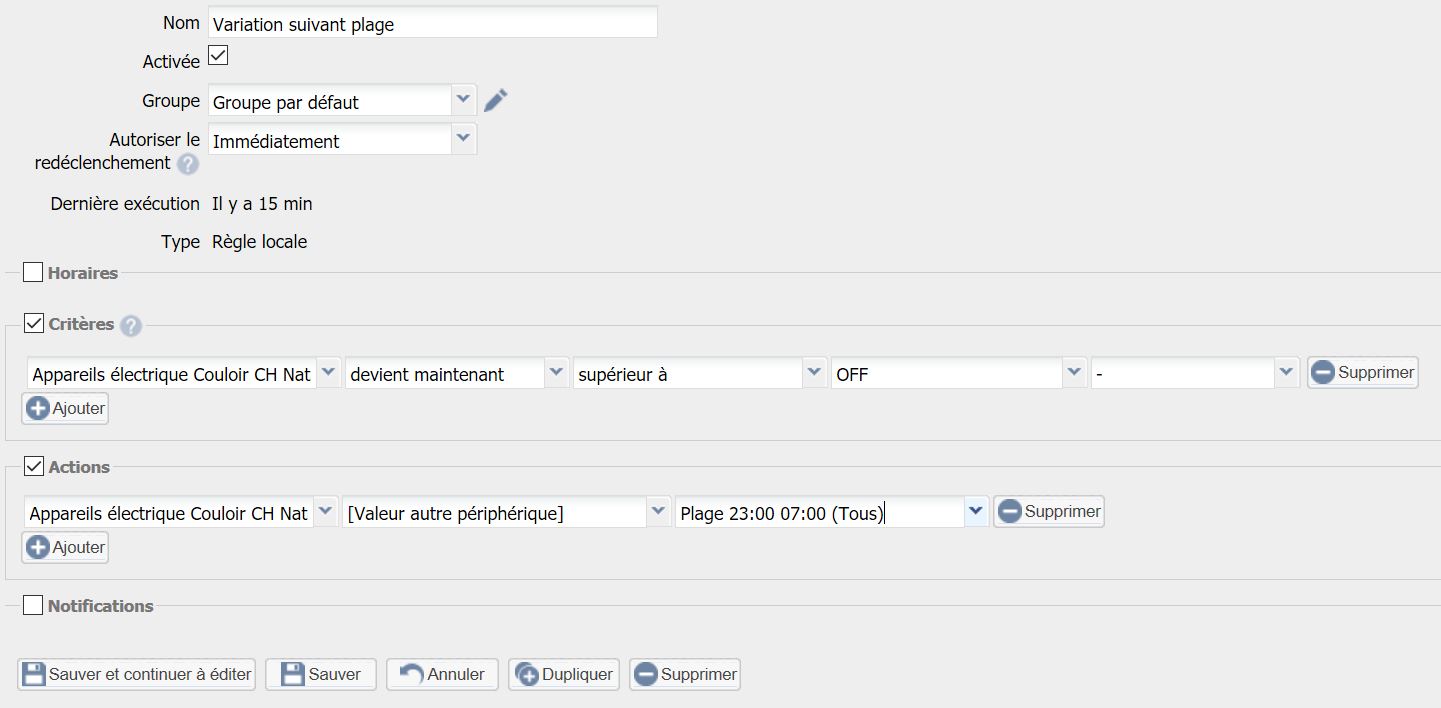

On peut aussi faire avec une seule règle mais dans ce cas il faut faire 2 modifs dans l'actionneur "mes plages horaires"
voici la règle

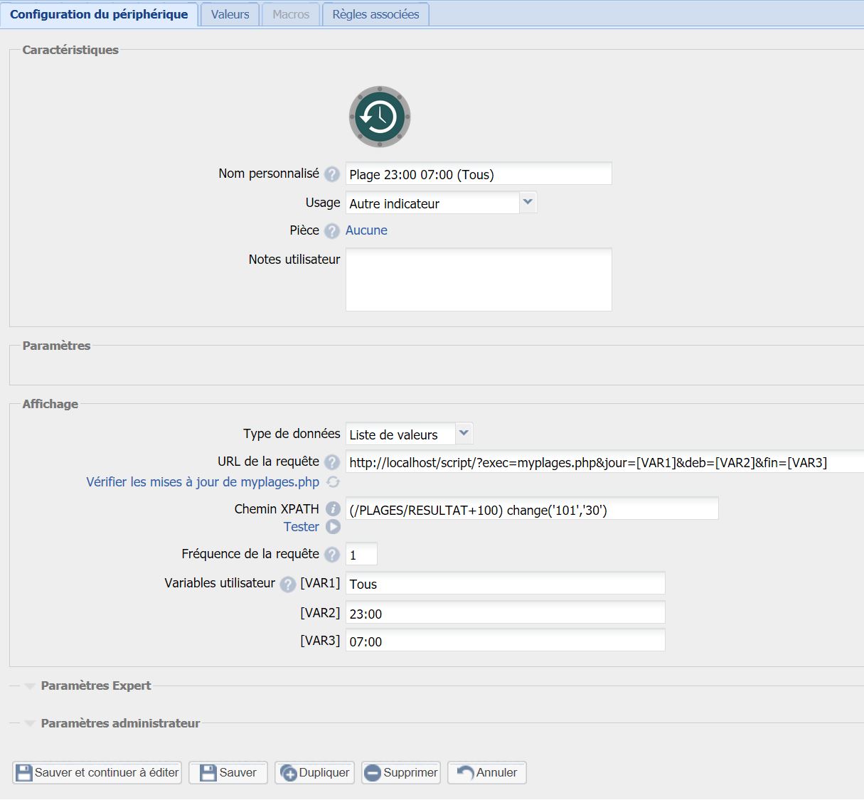

1ere modif de l'actionneur "mes plages horaires"
Il faut modifier le Xpath tel qu'indiqué sur la capture. C'est une astuce qui permet de donner la valeur 30 lorsque le résultat est a 1 et de donner la valeur 100 lorsque le résultat est à 0

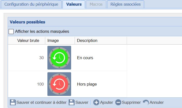

2eme modif de l'actionneur "mes plages horaires"
il faut mettre la valeur 100 pour "Hors plage" et 30 pour "En cours"
