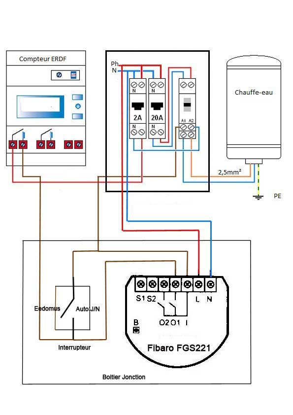

Pas con le truc, mais il y a une chose que je comprends pas:
Pourquoi relier les bornes C1 et C2 du compteur, car le problème c'est que tu perds la gestion par la box domotique:
Si on raccorde l'entrée S1 du module fibaro, ça implique que le module fibaro va activer tout seule le contacteur jour/nuit en fonction de l'entrée S1 (tous les jours), du coup il va y avoir un fonctionnement asynchrone avec la box. Car les entrées de ces modules ne sont pas prises en compte dans l'eedomus.
Tu vas demander à la box de ne pas chauffer l'eau, puis dès qu'on passe en heure creuse le module fibaro va tout de même activer tout seul la chauffe.
N'est-il pas préférable de retirer la connexion C1 et C2 du compteur et gérer les heures creuses via des planification dans la box?

Perso, si vous avez vu mon schéma, je l'ai modifié et supprimé l'entrée S1 et j'utilise que le S2 pour faire un HC/HP et une règle pour activer le Q1.
Car mon ballon s’activait à chaque impulsion du HC/HP et je devais le désactiver par une règle.

Messagepar Kitor » 08 Jan 2018 14:02
jcmontigny a écrit:Oui c'est plus logique!!!
C'est sur, et cela marche depuis septembre sans problème et avec l'agenda je gère l'allumage du ballon la veille dès que HC et que demain = present et si demain = absent il ne s'allume pas
Et je coupe des que HP.
J'ai ajouter un petit edit sur mon shéma ;)

Messagepar MRAB » 09 Jan 2018 14:21
Pour ma part voici comment j'ai domotisé mon chauffe-eau.
Cablage chauffe eau avec Eedomus.jpg (77.8 Kio) Consulté 22134 fois
Donc aucune règle, juste une commande arrêt quand je m'absente pour + d'une journée et une autre pour le mettre en marche auto jour/nuit la veille de mon retour.
Le Fibaro ne commute aucune puissance.
