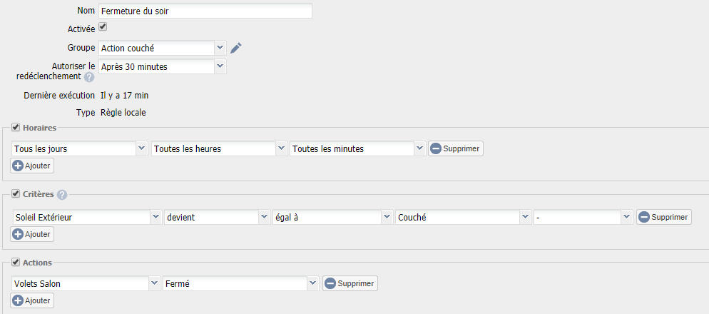

J'ai créé cette règle dans ma box :
Fermeture Volets.jpg (48.68 Kio) Consulté 4229 fois
Elle fonctionne mais se déclenche toutes les 30 secondes.
Pourquoi cette règle ne se déclenche pas qu'une seule fois ?

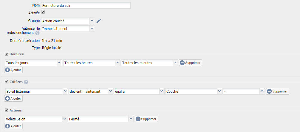

Cette règle n'est pas meilleure :

ihy a écrit:Bonjour,
Bonsoir, inutile de mettre le critère horaire, le test "devient" suffit.

Messagepar ihy » 06 Déc 2017 07:30
Merci, je teste ça ce soir alors... au couché du soleil...
ihy
Messages : 31
Inscription : 05 Déc 2017
Re: Fermeture volets roulants sur couché du soleil
Messagepar ihy » 06 Déc 2017 22:14
Parfait !
Tout fonctionne très bien.
Un grand merci...
