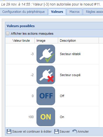

Messagepar Pat83136 » 30 Nov 2017 12:32
J'ai un message d'erreur de config ça correspond à quoi ?
Pouvez vous m'aider ?
voir fichier joint.
erreur plug nodon
erreur plug nodon.JPG (33.91 Kio) Consulté 22194 fois

Re: PRISE NODON SMART PLUG
Messagepar stef31 » 30 Nov 2017 13:41
Le noeud 11, c'est bien ta prise NODON?
Et quelle valeur affiche ta prise?
Messagepar stef31 » 04 Déc 2017 18:38
Ce qui semble curieux, c'est que la valeur [-3] existe dans la liste des valeurs de ta prise et en notification, cela t'indique que la valeur n'est pas autorisée. J'avoue que cela ne semble pas logique.
Sinon, lorsque tu la débranches de la prise murale, cela t'affiche bien "secteur coupé"? Puis lorsque tu la reconnecte, tu devrais avoir "Secteur rétabli". A voir ensuite, si la notification re-apparait ou si c'était une anomalie d'affichage.
