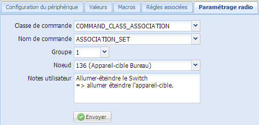

Cela va être compliqué, il faut faire directement une "COMMAND CLASS ASSOCIATION" pour qu'en gros il y ai un pont entre le Fibaro et le Aeotec. Il y a déja un sujet similaire mais a la place du Aeotec un Nodon mais c'est exactement la même chose. Après si tu n'es pas a l'aise avec ça ou si c'est trop compliqué laisse comme ça.
Il faut que:
- Ton Figaro n'est pas inclus en sécurisé
- Activé dans ton compte eedomus "Activer le mode expert"
- Il faut associer avec COMMAND_CLASS_ASSOCIATION -> ASSOCIATION_SET le groupe du bouton de ton inter avec le groupe du Fibaro

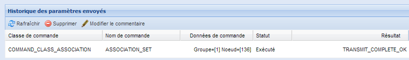

Je pense avoir reproduit les bonnes commandes au niveau de l'interrupteur:
Que faut-il que je fasse d'autre ?

Messagepar technoman63 » 07 Oct 2017 19:33
Normalement c'est fini a regarder du coté des paramètres...
