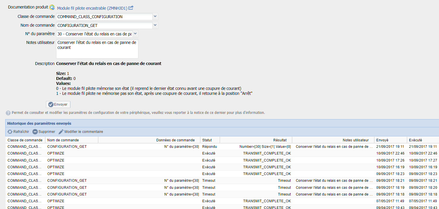

Quand tu demandes au module de passer en confort ou eco, est ce que cela reste afficher "En cours" ou est ce que cela affiche rapidement "depuis x secondes"?
Re: Perte de contact Modules QUBINO ZMNHJD1
Messagepar peji » 21 Sep 2017 18:28
Apres les manips ( coupure alim et remise sous tension ) les ordres ont l'ai d'arriver et la commande GET répond
Rien compris , et je n'ai pas envie que cela recommence :thumbdown:
