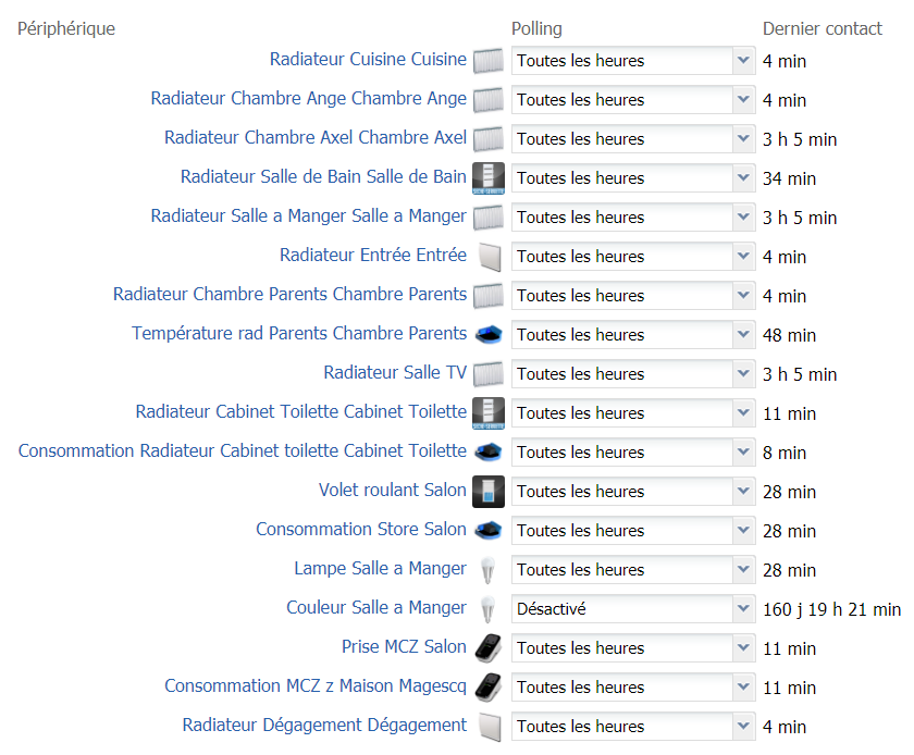

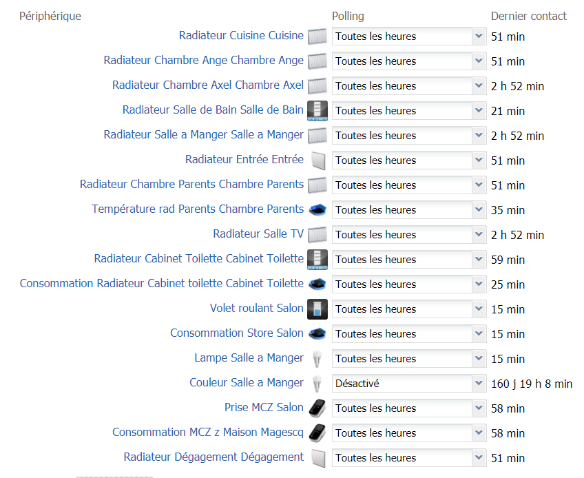

voici 2 Screenshots de la synthese de polling , a 12h51 et 13h04
A noter que j'ai une action (Agenda) sur tous mes radiateurs a 10 h
on voit que 3 radiateurs ne répondent pas depuis 3 h
J'ai coupé l'alim du radiateur salle de bain et je l'ai remis a 12h30
L'actionneur du radiateur chambre parent a un thermomètre et peut donc communiquer sur variation de temperature.
L'actionneur du "Cabinet de toilette" ne devrait pas voir de consommation , le radiateur est eteind.
La "lampe salle a manger" est eteinte et la "prise MCZ Salon" ne voit pas de consomation (le MCZ est eteint)
Je suis inquiet sur le fait que des radiateurs n'ai pas de contact , ce qui me fait craindre qu'ils ne répondent pas aux ordres
Qu'en penser? :?:

Screeshot synthese polling a 13 h 04
polling 13h04.png (80.81 Kio) Consulté 7803 fois

Screenshot synthese polling a 12 h 51
polling 12h51.png (81.69 Kio) Consulté 7803 fois
