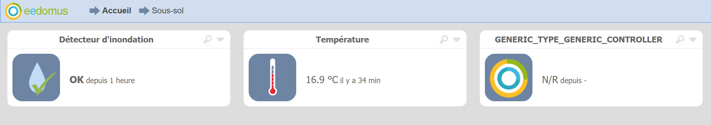

ulroy a écrit:De plus sur chaque eedomus j'ai un "GENERIC_TYPE_GENERIC_CONTROLLER" avec une icône du détecteur d’inondation)
J'ai moi aussi installé aujourd'hui un détecteur d'inondation FGFS-101 ZW5 et je rencontre la même bizarrerie.
Voici une capture des modules ajoutés avec le FGFS-101 :
Est-ce que quelqu'un sait à quoi cela est dû ?
Nota : j'ai renommé le périphérique "Température" qui est à la base nommé "Fibaro Température", je ne sais pas pourquoi non plus, avec d'autres périphériques Fibaro qui remontent la température ça ne le fait pas !

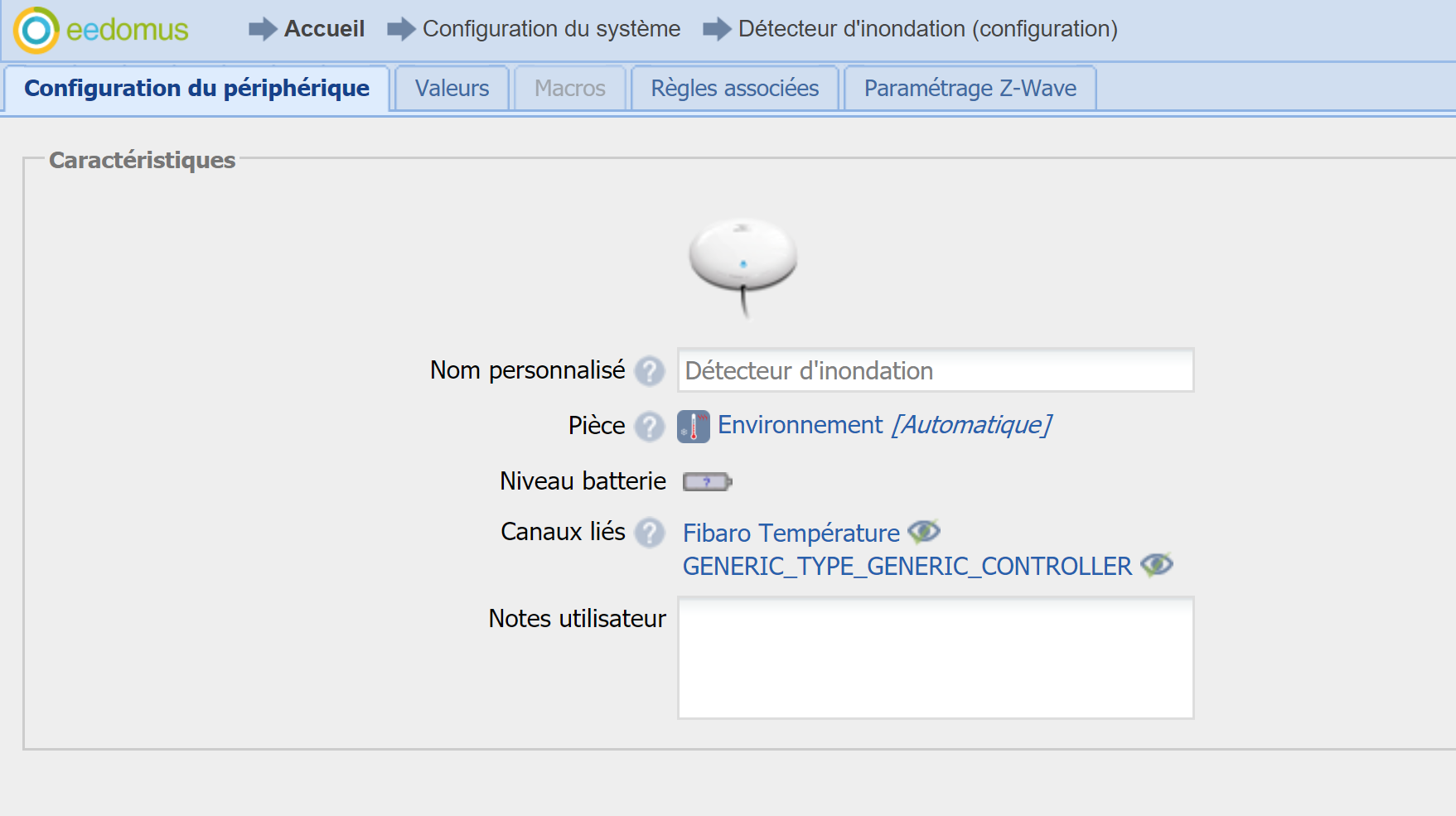

@freds13, c'est un problème de communication ou d'inclusion que tu rencontres?
Car ce que tu décris ressemble à un problème d'inclusion. Si lors de l'inclusion du FGFS, tu as 3 canaux qui se sont créés, ce n'est pas normal car tu ne devrais en avoir que 2.
Tu peux procéder à une exclusion puis une nouvelle inclusion pour voir si cela corrige l'anomalie.
Re: Pertes de modules (sans retour)
Messagepar freds13 » 04 Nov 2017 10:25
Bonjour @stef31,
Ce n'est ni un problème de communication, ni un problème d'inclusion ! Plutôt un problème d'intégration.
J'ai fait une exclusion/inclusion pour voir si cela changeait quelque chose mais non, voici une capture du périphérique juste après inclusion :
On voit le canal lié "GENERIC_TYPE_GENERIC_CONTROLLER" (et le canal lié "Fibaro Température" qui devrait plutôt être nommé "Température").
A ma connaissance il existe aussi un autre problème avec ce périphérique : il y a bien une valeur "Arrachement" prévue, mais elle n'est pas déclenchée quand on déplace le périphérique et qu'il bipe pour le signaler.
Une autre idée ? Sinon j'ouvre un ticket auprès du support pour l'ensemble...
