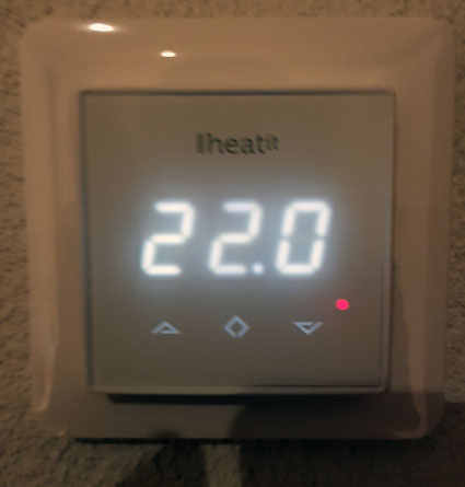

Depuis quelques jours, certains de mes thermostat Heat-it affichent une led rouge, comme sur la photo ?
Dois-je m'inquiéter ? Je n'ai rien trouvé dans la documentation et avant d'écrire au fournisseur, je voulais savoir si vous avez déjà constaté la même chose?

Ce ne serait pas parce que le thermostat met les radiateurs en charge? Il y a ça sur leur site :
"there is a small Bi-LED with a red light when the thermostat is pulling load. This diode can be found in the right hand corner, directly below the numbers on the display. Once the load on the thermostat is activated, you will hear a clicking sound when the relay kicks in. At the same time, the LED will light up."
