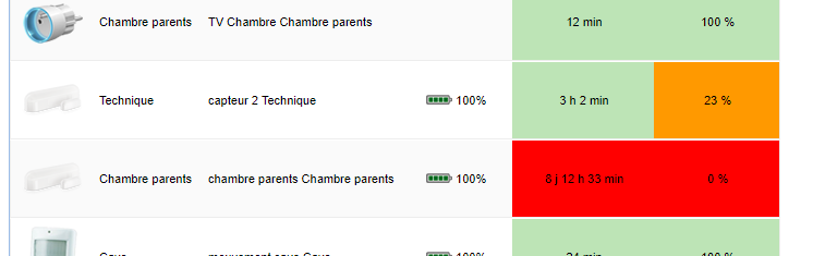

J'ai deux capteurs de porte zwave+ fibaro FGDW sur ma eedomus+
Ils apparaissent bien avec leur images, semblent supportés dans la doc.
Ils n'apparaissent pas en tant que porte mais ne semble connaitre que l'état ouvert, jamais fermé, et passent en rouge dans la liste des devices aussi.
Que puis-je faire ?

En même temps, c'est un peu léger la description du problème.
Qu'est ce qui est en rouge? Parce que c'est un capteur d'ouverture pour lequel, la case qualité réseau doit affiché un carré gris avec N/A (non applicable) et aucunement un carré rouge.
1/ A quelle distance se trouve le capteur?
2/ Peux tu faire des copie d'écran de ce qui pose soucis?
3/ Quel est l'écartement entre les deux aimants du contacteur?

Messagepar epierre » 29 Août 2017 16:51
distance nulle entre les deux éléments du capteur, distance de la box de quelques mètres

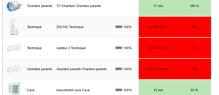

Messagepar epierre » 30 Août 2017 08:31
à la troisième eclusion/réinsertion on dirait que le zipato fonctionne, par contre après une nuit il repasse en rouge, certainement à cause d'un timer de l'eedomus+ qui n'a pas vu d'activité du capteur sur pile.
les fibaro sont réveillables pas toujours pas de prise en compte du status ouvert/fermé

Messagepar stef31 » 30 Août 2017 08:40
Au bout de 4 heures de non activité, l'affichage passe en rouge sur l'EEDOMUS.
Pour certains capteurs, cette information n'est pas gérée (cela affiche une case en grise avec N/A) et pour d'autres, elle l'est. Il n'y a pas de logique particulière. :)

Messagepar epierre » 30 Août 2017 08:47
J'ai aussi noté que les FGDW réveillés affichent entre 6 et 20% de capacité de communication sur l'eedomus+ même s'ils sont à moins d'un mètre de la box.

Messagepar stef31 » 30 Août 2017 09:53
epierre a écrit:J'ai aussi noté que les FGDW réveillés affichent entre 6 et 20% de capacité de communication sur l'eedomus+ même s'ils sont à moins d'un mètre de la box.
Le calcul se base sur le nombre de communication sur 24 heures en sachant que si le module ne communique pas pendant 4 heures, la box considère cela comme une anomalie.
Sur ce type de périphérique, le calcul de capacité de communication n'est pas adapté et il faut considéré cette information comme une indication potentiellement erronée.

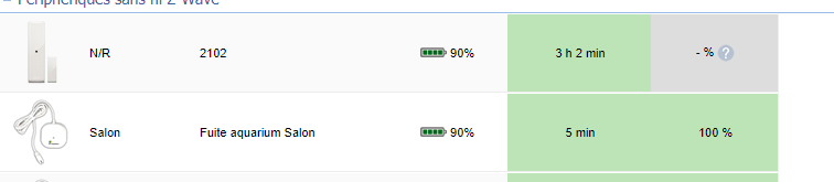

Messagepar epierre » 30 Août 2017 09:59
oui étrange, le ZD2102 est N/A et là le FGDW à 26% orange

Messagepar stef31 » 30 Août 2017 10:14
epierre a écrit:oui étrange, le ZD2102 est N/A et là le FGDW à 26% orange
Une valeur ne s'affiche que 24 heures après l'inclusion. Et le calcul est fait sur 24 heures glissant.
Mais il existe des modules qui afficheront N/A souvent des modules alimentés, des télécommandes, des capteur d'ouverture en ENOCEAN, etc.
Alors que d'autres périphériques comme des détecteurs d'ouverture en Z-WAVE, des détecteurs de fumée vont afficher une valeur pour la qualité réseau qui n'a aucun sens ou pour lequel le calcul devrait être ajusté. Certains détecteurs de fumée ne communiquent que toutes les 6 heures donc 4 heures après leur dernière communication, ils sont affichés en défaut pendant 2 heures.
